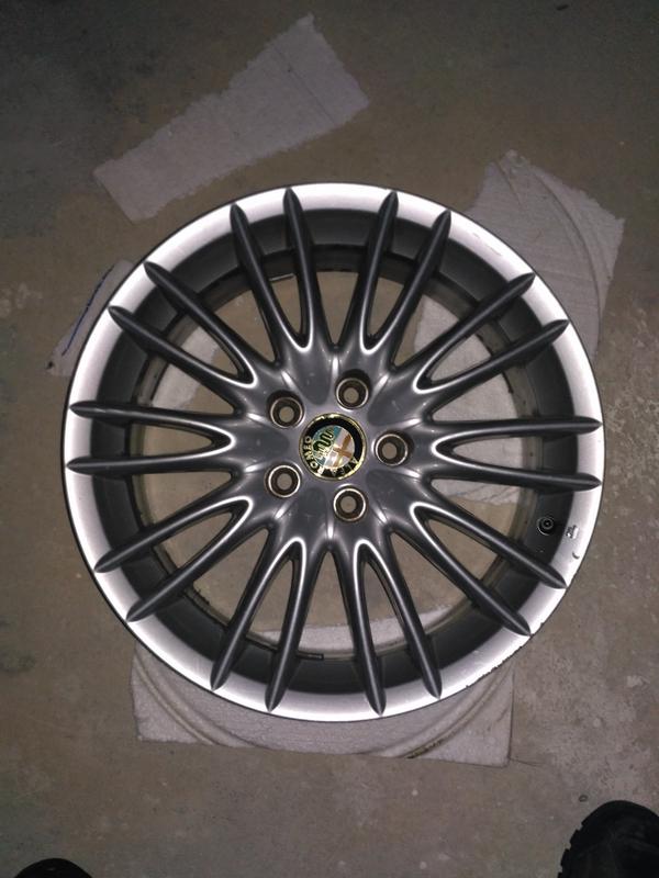

Odg: Giulietta - Gume & Felge
« Odgovori #14 u: 16-11-2019, 09:22:08 »
Idu i od 159-ke. Ove sigurno
