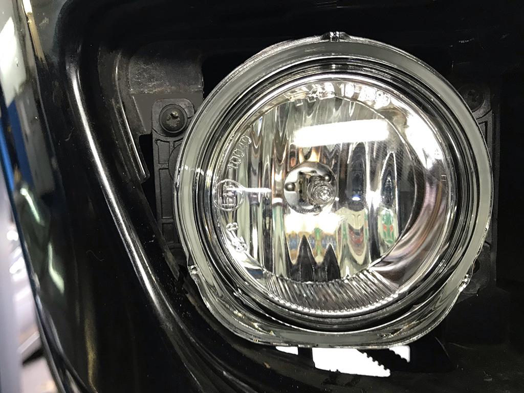

Poznata boljka na ovim serijama su maglenke kojima se ljušti ili izgori reflektivni sloj. Auto izgleda odmah pet godina starije samo zbog toga, a iluminacija je osjetno slabija. Originali nisu baš jeftini, ali zamjenske su po 200-tinjak kuna i to vam je jedan od jeftinijih načina za "tuning" ;) u estetskom smislu.
Opet, ako pogledamo koliko se halogena grije u toliko malom prostoru bez odzračnika, nije niti čudo da se kromirana plastika uništi.
Stiže zima i magle, ne škriljite na tome, priuštite joj nove okice! :)

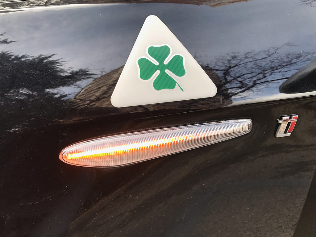

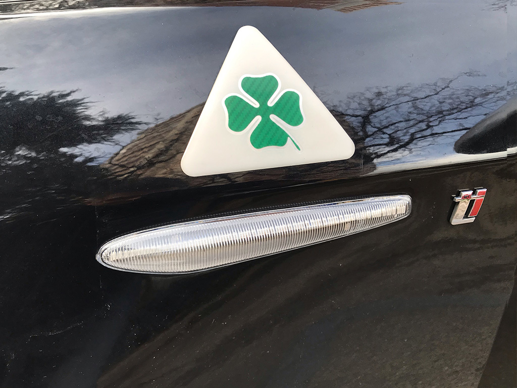

Sitnice koje vesele - subotnja instalacija! :)
LED žmigavci za bolju bočnu vidljivost. Sitna investicija (135 kn) i mnogo veselja! Preporučam! Na plastici postoji i jasna oznaka homologacije tako da je sve po zakonu.
Ima ih po Amazonu i eBayu iz EU, ali ako ste spremni malo čekati, najjeftinije je uzeti na AliExpressu ovdje:
https://www.aliexpress.com/item/1005001591198197.html
Naravno, odgovaraju i za Breru i Spider!
« Zadnja izmjena: 30-01-2021, 15:14:46 od Paso »
Da,
to je boljka na svim 159-tkama,
i sa novima za par stotina Kn (koliko vidim stavio si "TYC") auto izgleda puno svježije.
No nije da maglenke izgore od temperature (onda bi pocrnile sa gornje strane)
nego te originalne "TRUST" maglenke imaju losu izolaciju pa ulazi voda u njih i sjenila zahrđaju.
Na 156-icama koje su u originalu isle sa "CARELLO" maglenkama se to nikada nije desavalo.
Offline LOŠA
  • Trade Count: (+22)
  • Postova: 4418
  • Karma: 147
  • Alfa Romeo Brera 2.0 JTDM
    • BJELOVAR
Odg: 159 1.9 TI nero carbonio
« Odgovori #54 u: 30-01-2021, 15:55:17 »
Meni najvise podigne dojam kad se stave LED zaruljice za poziciju, tablice i ispod vrata.
Ja sam uzeo hrpu tih W5W CanBus LED koje se samo umetnu umjesto obicnih, i sa njima auto izgleda dosta modernije/svjezije.
« Zadnja izmjena: 30-01-2021, 16:49:50 od LOŠA »
  • Postova: 1560
« Odgovori #55 u: 30-01-2021, 21:13:10 »
Jasno, to sam sve odradio čim sam je kupio! :)

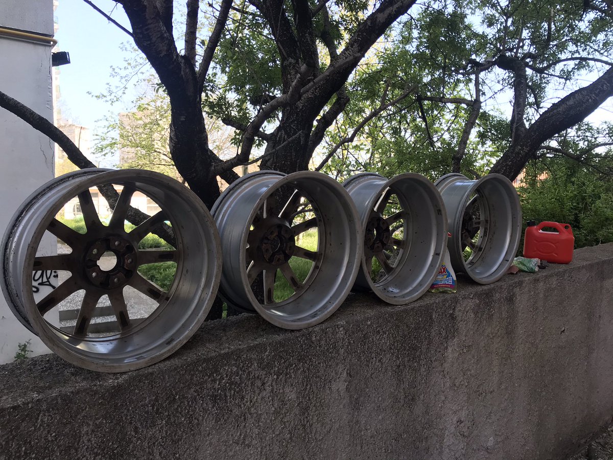

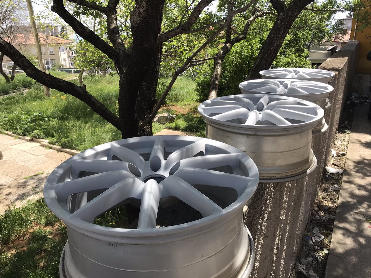

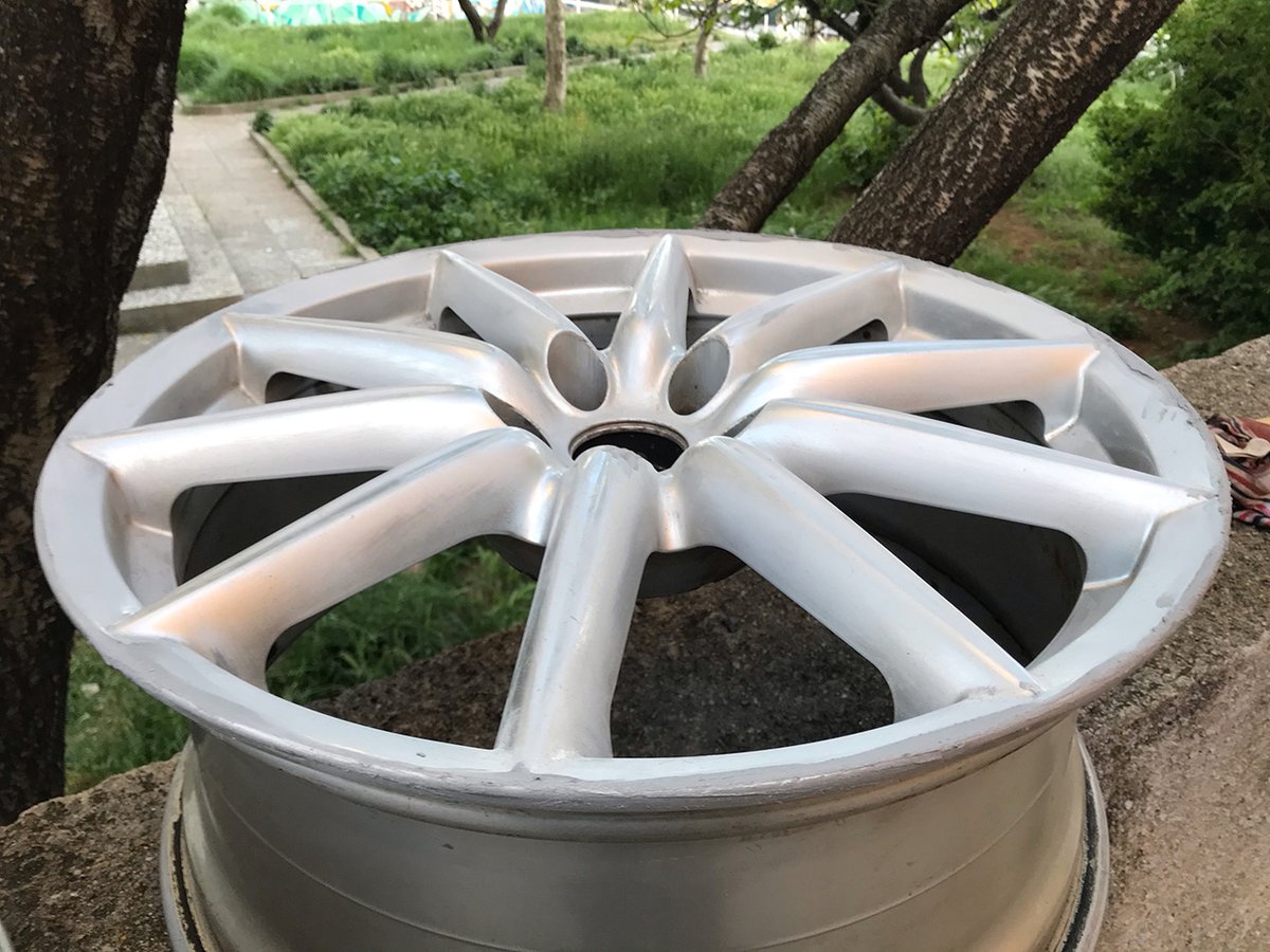

Majstor mi je upao u zdravstvene nevolje i moja renovacija TI felgi dok sam na zimskima se razvukla preko četiri mjeseca, pa sam konačno odustao od čekanja i inspiriran kolegom na forumu koji je uzeo stvar u svoje ruke krenuo sam istim radoholičarskim stopama! :)
Potreban materijal:
- sredstvo za odmaščivanje
- reparaturini kit za aluminij + katalizator
- elastična špatulica
- brusni papir u 3-4 gradacije
- primer za aluminij, dvije kantice
- boja po želji, ja sam birao svjetlu s mnogo metalik zrnaca, uzeo sam 4 da imam rezervu, ali vjerojatno bi se izvukao i s dvije
- što kvalitetniji lak, ja sam uzeo dvokomponentni, dvije kantice
Ako nemate profi alat i uvjete računajte na tri dana posla da se napravi pedantno i da se pusti da se sve suši koliko je treba.
Sada mi se suši primer, pa kasnije nastavljam s bojom, lak onda kasno navečer i vjerojatno sutra druga ruka...

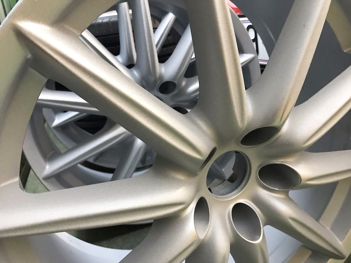

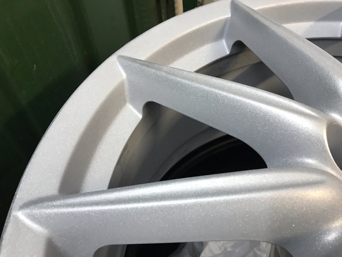

Lak se pri 20 oC suši oko osam sati, pa je to sada valjda to. Ispalo je fino baršunasto s metalnim zrncima, točno kako sam želio. Malo me brine jer se niti nakon dvije ruke lak nije potpuno zagladio, pa gledam je li to normalno ili traži još neki postupak.
Kako je ova boja sa zrncima malo grublje teksture, onda niti lak preko nije sasvim gladak, da li ići na treću ruku laka ili samo ovaj ispolirati?
Ima li netko iskustva s tim?

Farbaš s bojom u spreju? Nezahvalno je pogodit mjeru zbog područja nanosa na taj način, ali ako ti lak nije gladak pod prstima, najčešće znači da nisi imao dovoljno 'mokar' sloj. Pogledaj si malo tehnike s dvije limenke odjednom kod nanošenja.
Nikakvo poliranje ti tu neće pomoći (znam iz iskustva), ali prije nego što stavljaš novi sloj-dva-tri, dobro bi ti bilo na mokro pobrusit s 800 da imaš opet hrapaviju površinu da ti se lak dobro uhvati (najbitnija je priprema kod ovakvog posla, ali treba smanjit očekivanja od boje u spreju).
Zadnji sloj mora bit baš pošteno 'mokar', a opet ne previše da nemaš curaka i sl., onda ga s 2000 opet na vodu pobrusiš i onda možda nekakav polish iskoristit.
Sugestija bi bila da daš lakireru da ti nabaci završni klarlack na njih, meni kod mojih hobby farbanja nikad nije uspjelo iz limenke dobiti zadovoljavajuć sjaj i glatkoću (felga izgleda matirano kao konačni rezultat), ali s obzirom da potrošim 200-300kn za cijeli posao, ne živciram se.
