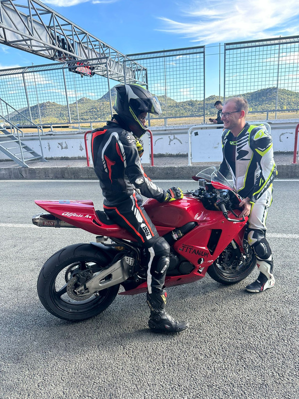

« Odgovori #429 u: 20-07-2025, 10:51:38 »
Honda je jos uvik ziva! A i ja  :tooth
Ove godine bili na 2 izleta do Grobnicke ljepotice - slike su sa zadnjeg vikenda 12-13.7!
I dalje nismo zadovoljavajuce brzi ali se to trudimo nadoknaditi stylingom :D

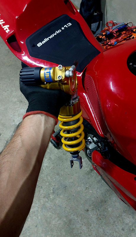

Jako rijetko naletim na Ohlinsa za ovaj model Honde - ovo je mozda treci u zadnjih 10 godina, a cijena je bila primamljiva tako da nisam mogao propustiti priliku!
Samo cu staviti meksu oprugu, i gledati kupiti linearne opruge od Ohlinsa za prednji kraj i to je to....
VALJDA!

Jesu to oni iz Austrije iz oglasa? 2000€ VB?
Mislis na Ohlinsa? Ovaj je na Fb marketplaceu iz Svedske.
Novi je oko 1400e ako nadjes za ovako stariji motor, ovaj je placen ispod 500  :)
Zanimljivost: lik kaze da je imao trgovinu motorima i jos nesto i da mu je prije 15tak godina Patrik Furstenhoff aka. Ghostrider bio musterija i da se znaju.
Da na Ohlins mislim.
Top ulov i odlican upgrade.
Jbt tog lika sam gledao na VHS kad je donio od kolege bratic iz DE 🥲
Zato sam ga i uzeo jer realno uvijek moze otici za tu lovu - tesko ce biti jeftiniji  :ok:
A sigurno je napredak u odnosu na OEM amortizer!

Sa Ohlinsom nemozes nikako pogrijesiti, top upgrade  :ok:

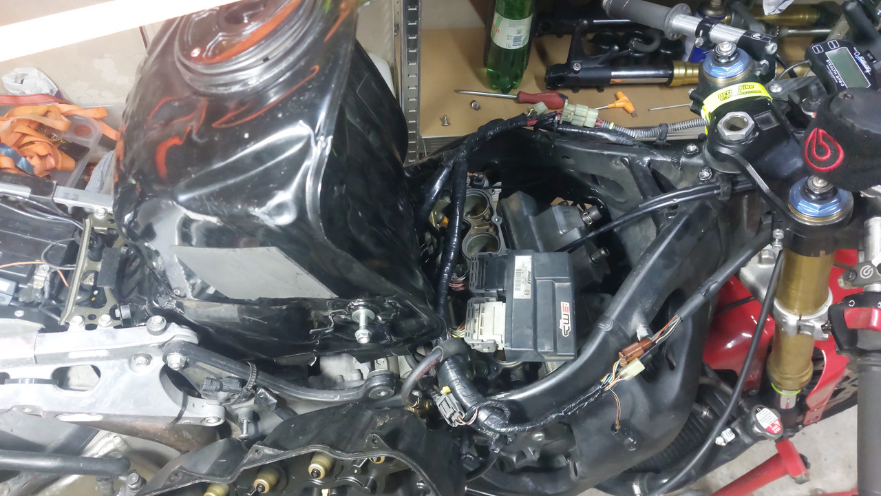

Evo nas na Grobniku danas i sutra!
Problemi od jutra sa pumpom benzina, skidanje tanka, zamjena pumpe uz malo "balkanskih" modifikacija! Trenutno motor ide dobro, sutra cemo viditi mogu li se ja ubrzati :tooth

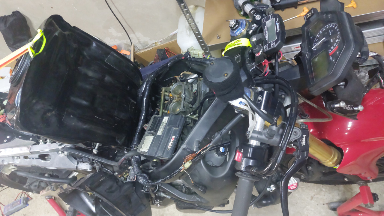

Honda je jos uvik tu!
Nakon proslogodisnjih nedaca s pumpom za benzin, i pocetkom ove godine nezadovoljstvom kako motor ide nakon remapa - moralo se nesto uraditi.
U dogovoru sa maperom MB Racing isli smo na jacu pumpu goriva sa regulatorom koji dopusta vise pritiska - sto je znacilo jos jedan put u Maribor na dyno stol pocetkom Srpnja.
A kad se vec ide, steta ne povesti jos jedan motor od kolege  :tooth
Cekanje na red...
Skidanje tanka i zamjena pumpe i regulatora
Konacni rezultat:
Na prvom mapiranju je izmjereno 95ks na kotacu, nakon remapa 98Ks na kotacu... sad samo sa zamjenom pumpe i regulatora bez diranja stare mape - 108,8Ks uz to da je bilo previse goriva (posljedica pumpe i dodavanja goriva u mapi)...
Kad se sve ispeglalo izbacila je 111Ks na kotacu.
Brojke kao brojke ne znace puno ali razlika izmedju mjerenja znaci - sad to treba istestirati na stazi. Ne vjerujem dok ne probam!  :D

« Odgovori #448 u: 19-07-2026, 22:24:04 »
Cekanje na red...
Konacni rezultat:
evo i kratki video jednog mjerenja  :love:

Čiju pumpu si uzeo i regulator?
Pitam jer ja sam sjebao suzuki sa nekim jebenim gorivom, postopao se filter usrao se rezervar crkla pumpa, pokupovao drugo ocistio rezvervar ali motor vise ne ide kao prije.
Iskreno ne znam cija je - preko ovog sto mapira sam je uzeo.
Bio sam uzeo zamjensku All Balls Racing - dodje sama pumpa i nisam bas dobio nesto.
Tu je u setu dosla pumpa, sita ona, ono crno kuciste gdje ide regulator (kaze ovaj da u njemu ima jos jedan filter/sito koje se ne moze vaditi). Uglavnom ostalo je samo moje vanjsko kuciste sa brtvom i mjerac razine goriva.
Cifra 270 eVrica  :ok:
Edit: da ti sranje nije otislo dalje prema injektorima mozda?
