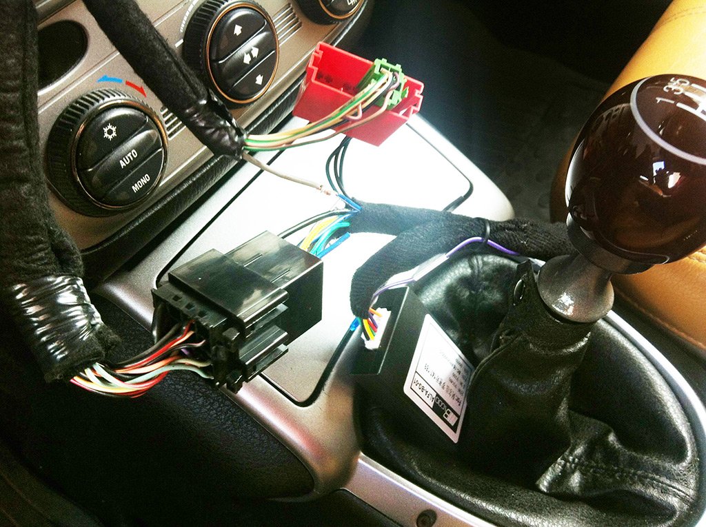

Pozdrav kolege Alfisti,
ako sam se ubacio nekome u topis unaprijed se ispričavam i neka admin prebaci :hshake:
Dakle došao je napokon i taj dan gospodnji da u svoju Alficu (AR GT 2004 god.) ugradim drugi radio na mjesto serijskog. Odabir je pao na model 2din MULTIMEDIJA KENWOOD DMX-100 BT. Jučer sam se bacio na ugradnju i nakon cca. pol sata ugradio kad ono ne radi  :what: ok skužio da jedna žica nije bila na pravom mjestu, stavio je na mjesto do i ok proradilo. Kad ono sad nemam uopće zvuka...inače unutra je serijsko BOSE ozvučenje. E sada pitanje je slijedeće da li postoji neka quick win solucija da dobijem zvuk?  :thanks
nemam bose
mozda ovo pomogne
http://www.alfaowner.com/Forum/ice-andamp-blueandamp-me/153629-how-to-install-aftermarket-headunit-guide-147-156-and-gt.html

ok grazie. ma per la interfaccia per i comandi al volante quale ci vuole odovrei domandare a loro del sito dove lo aquisto? scusami per il fastidio che ti do luca
+Cristian Nigro Dipende dall'anno in cui è stata costruita, se aveva comandi resistivi o digitali. Comuqnue qunalunque instalaltore sa ordinarti il cavo di interfaccia giusto. QUesta quella di Phonocar http://www.ebay.it/itm/Phonocar-4-073-Interfaccia-Comandi-al-Volante-Alfa-159-Brera-Cablaggio-/400281005695 che ha una larga compatibilità con molte auto. MA valuta bene se ti servono davvero, perchè l'addendum di spesa non è indifferente, e una volta provata la droga dello schermo multitouch a portata di dita i comandi al volante ti sembreranno una cosa del passato remoto....
cini mi se da nemas srece...  :dontno:
da je u tvojoj 159tki ''digitalno'' procesiranje signala tipkica volana i to ne radi sa joyingom/i ostalim kinezima koji ocitavaju analogni signal...
http://www.alfaowner.com/Forum/ice-andamp-blueandamp-me/214683-steering-wheel-control-adaptors.html

Ok, nakon dosta natezanja s nepouzdanim dobavljačima, konačno sam dobio GPS/infotaiment double DIN, uzeo sam stariji non-Android sistem s vjerojatno Windows CE ili sličnim sustavom. Radi se o "generic" kineskoj tehnologiji, ali ono što mi se svidjelo i prevagnulo u kupovini je dizajn koji je baš rađen posebno za Alfu 147/GT i apsolutno savršeno se uklapa u centralnu konzolu. Model ima oznaku HL-8805.
Da bi radio s Alfama koje imaju tvornički Bose, treba se plavo-bijelu žicu za remote prebaciti na drugi konektor kako bi pojačalo dobilo signal za aktivaciju. To sam brzo skužio i zvuk je odličan.
No, ima još dosta otvorenih pitanja, možda je netko to već od vas ovdje prošao, pa da ne otkrivam toplu vodu, netko tko ima shemu alfinog konektora će možda znati:
- u kompletu sam dobio Canbus adapter/konvertor, ali komande ne rade. Kako je prethodni vlasnik čerupao konketore i na jednom od mase žica ništa ne ide gdje bi trebalo, vjerujem da samo treba naći pravi vod i spojiti gdje treba, imamo li negdje tu shemu što je što?
- koju žicu spojiti za rikverc da bi se palila kamera? (uzeo sam i zadnju kameru kada već sve to radim)
- ima li smisla napraviti da se uređaj može upaliti i kada nema kontakta? Tako mi je radio stari radio i bilo mi je to super. Ovdje me strah da li bi tako trošio akumulator s obzirom da je to ipak sve drugačije koncipirano i vidim da se on sam uključuje čim se da kontakt, ima li tko iskustva kako se ponašaju takvi uređaji? Je li ok spojiti ga da je stalno na raspolaganju?
- kako provući antenu za GPS od vrha vjetrobrana do centralne konzole, lako za gore gdje je tapecirung, ali koji put je najbolji za dalje, a da to bude uredno?
Možda još kakav hint od vas koji ste sve to prošli?

« Odgovori #145 u: 30-07-2017, 13:51:57 »
Očigledno je stvar ista za 147/GT i pretpostavljam da je na ovom malom zelenom konektoru ono što mi je potrebno za komande na volanu? Ili taj dio ipak ide na sekundarni (onaj na kojem nisu zvučnici) Euro-konektor, pa je Alfa spojila nešto po svome? Ima li tko iskustva s tim?
Offline tomislavkn
  • Postova: 2044
  • Karma: 37
    • Oroslavje
Odg: Android double DIN multimedija/navigacija
« Odgovori #146 u: 30-07-2017, 15:40:02 »
Da da, tako je, instalacija za komande na volanu je na tom malom konektoru. Ovo ostalo (na velikom) je struja i instalacija za zvučnike.
Samo da nadopunim ... ja sam uzeo CAN adapter za Joying radio i meni je odmah sve proradilo, ali standardni ISO konektor (5+8) nema žice za tipke.

1. u kompletu sam dobio Canbus adapter/konvertor, ali komande ne rade. Kako je prethodni vlasnik čerupao konketore i na jednom od mase žica ništa ne ide gdje bi trebalo, vjerujem da samo treba naći pravi vod i spojiti gdje treba, imamo li negdje tu shemu što je što?
2. koju žicu spojiti za rikverc da bi se palila kamera? (uzeo sam i zadnju kameru kada već sve to radim)
3. ima li smisla napraviti da se uređaj može upaliti i kada nema kontakta? Tako mi je radio stari radio i bilo mi je to super. Ovdje me strah da li bi tako trošio akumulator s obzirom da je to ipak sve drugačije koncipirano i vidim da se on sam uključuje čim se da kontakt, ima li tko iskustva kako se ponašaju takvi uređaji? Je li ok spojiti ga da je stalno na raspolaganju?
4. kako provući antenu za GPS od vrha vjetrobrana do centralne konzole, lako za gore gdje je tapecirung, ali koji put je najbolji za dalje, a da to bude uredno?
1. Kolega tomislavkn je već odgovorio.
2. Kada provlačiš žicu od iza do naprijed, prvo iza spojiš plus i ground od kamere na rikverc svjetlo (crvena i crna, moraš pronaći koja su ti u snopu stražnjih svjetala). Do naprijed provlačiš plus i s-video kabel. Plus naprijed ti ide na ISO konektor žicu označenu kao REVERSE + (po ISO standardu roza žica), s-video ulaz imaš na radiju.
3. Nema te što biti strah. Radio u stand-byu odnosno ugašen troši minimalno struje. Jedino ako auto ne voziš po mjesec dana, imat ćeš problema u davanju kontakta (eventualno, ali sumnjam). Kod mene je radio spojen mimo canbusa, pa nemaš komunikaciju s ključem, nego sam ja to riješio na način da spojim plus od radija na stalni plus predviđen za radio (jedna od ISO žica). Onda kada stavim ključ u bravu, radio se ne upali (kao što je to tvornički radio), nego se upali čim zaverglam jer auto u tom slučaju dobije napon i radio se "automatski" upali. Kada ugasim auto, radio nastavi svirat te ga gasim na POWER tipku (tvornički se gasio kada izvadiš ključ iz brave). Dakle stalni plus i plus spojiš na + od auta, to je bitno i zbog toga da ti radio ne gubi memoriju svaki put kad se auto ugasi.
4. Kako misliš provući antenu za GPS? O kakvoj anteni točno pričamo? Meni je modul/antena od GPS-a provučena od radija do suvozačeve ladice i tamo fino spremljena. Prijem je odličan, nema potrebe da se antena posprema bliže krovu ili nešto. Ne garantiram, al to je nešto što možeš isprobat dok postavljaš radio.
Kaj se tiče nekog dodatnog savjeta, nemoj rezat žice u autu koje dolaze do originalnog radija, već si kupi M->F (ili F->M, ovisno kakvi ti konektori dolaze iz auta) ISO konektore i spoji ih s golim žicama od konektora od radija. To je univerzalna stvar i svedeš si posao na minimum.

Samo da se razumijemo, ovo što pričaš, stalni plus i plus je ustvari +12V s akumulatora (stalni plus), a plus koji spominješ je tzv ACC (crvena žica) i ona ima funkciju isto kao i remote žica za npr auto pojačalo. Ta ACC je spojena preko brave, pa kada okreneš bravu, dođe 12V na tu ACC žicu.
Ako hoćeš izbjeći to sa kontaktom, ACC spojiš također na stalnih +12V s akumulatora, odnosno žutu žicu.
Što se tiče GPS antene, ne treba ništa provlačiti, meni radi savršeno i unutar armature. GPS antena je namagnetizirana i pričvršćena na kučište samog auto radija.
Offline Alfaniac
  • Postova: 126
« Odgovori #149 u: 30-07-2017, 16:14:36 »
Tako je, to je pjesnik i htio reć. Tako sam ja u svojim autima uvijek spajao radio i meni je tako bilo i OK.
