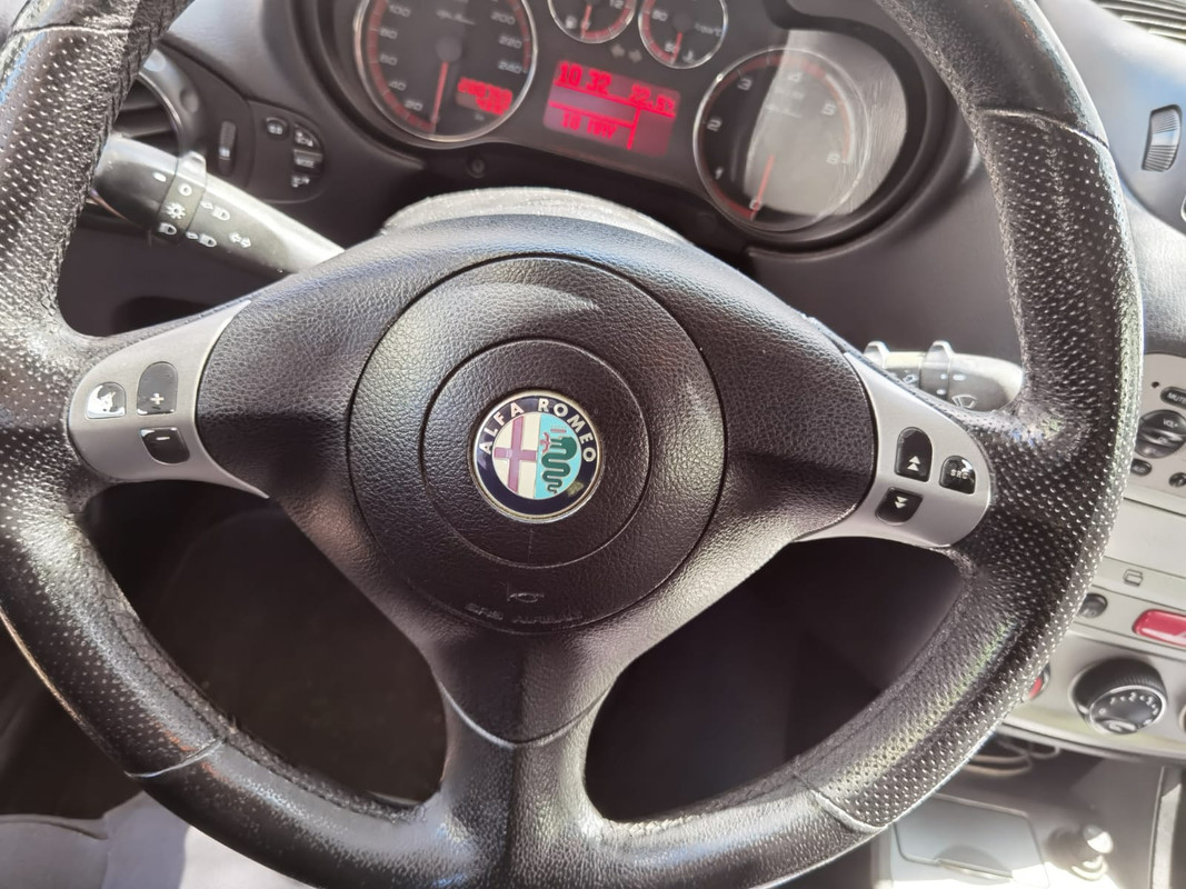

Pošto meni i dalje nije jasno što da radim, evo slike pa slušam dalje  :D
Odg: Promjena tipki za audio na volanu 156/147/Gt
« Odgovori #50 u: 18-05-2021, 12:45:14 »
Stara tipa tipki viri malo van tih ukrasnih plastika,novija tipa je u razini tih ukrasnih plastika. Kod tebe je stari tip..
Edit: ili ne vire ni kod tebe,nemogu skuziti dobro na slici. Ugl napisao ti vec koje su koje

« Odgovori #52 u: 18-05-2021, 15:10:02 »
Dakle zaključak je da sad ne mogu naručiti s ebaya one što san mislija jer to nije tip tipki koji je meni na autu.. vire kod mene minimalno  :lol
Ma najbolje novi volan ili drugi auto :smijeh
U drugom autu me to ne muči, tipke ne posjeduje  :tooth
  • Postova: 2549
« Odgovori #53 u: 18-05-2021, 15:35:09 »
Zaključak je - drž se ti 75-ice  :D :p
Aj ozbiljno - na autu ti je najnoviji tip. A ako naručiš sa ebaya, to je stari tip. Ako ne vidiš, ili te ne smeta razlika, naručuj i deri  :ok:  :crazy:
