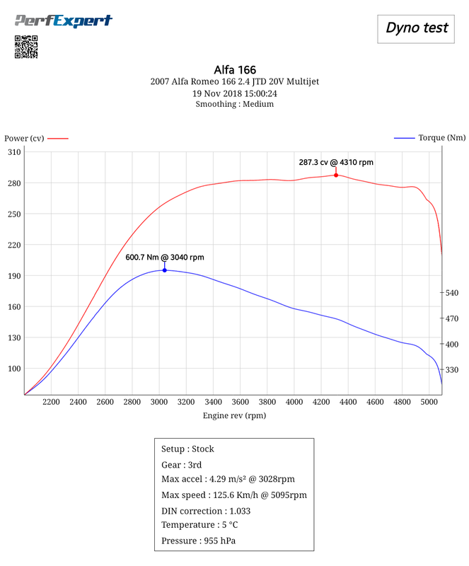

« Odgovori #330 u: 30-10-2018, 21:26:56 »
...kako sam ti već napisao, respektabilni moment... :ok:
...kako kvačilo reagira na to?... :Crazy
Drži i mekano je... Za sad... A nadam se da će i dalje držati... Neki dan sam se vozio i počela je da pada kišica i na 140 u petoj poklopio pun gas... Vrte točkovi... A mislio sam da klize lamela...  :D

Krajnji rezultat... Pokušat ćemo još par sitnica ali sa ovim turbom nam je max na 285 ks...
imas li ovaj perfexpert da mi posaljes?
Ima na playstore... Kupio sam i ja... Nema crack...

« Odgovori #343 u: 01-11-2018, 09:45:39 »
Ma imamo mi Grobnik drituru od naplatnih kucica pa prema Rijeci..tu mjerim s gtech racelogic uredjajima..i pad je 1% na jednom djelu..znaci skoro pa ravno..ali bas me zanima sta ce pokazat..
To je bitno... Za GT imaju svi podaci vezano za omjere brzina... Samo dobro kalibrirati uredjaj pri podesavanju, imas na Youtube postupak, i upisati velicinu guma...
Uporedjivali smo rezultate izmjerene na 402 sa PerfExpertom i sa slipova sa race-a i rezultati su priblizni... Sto smo skontali da nije ok je 60ft i tu se malo razlikuju rezultati, a ubrzanja i skoro sve ostalo sto ti nudi SR slip je skoro pa identično...
Planiramo otici i na dyno pa da uporedimo rezultate.. Svakako cemo to objaviti...

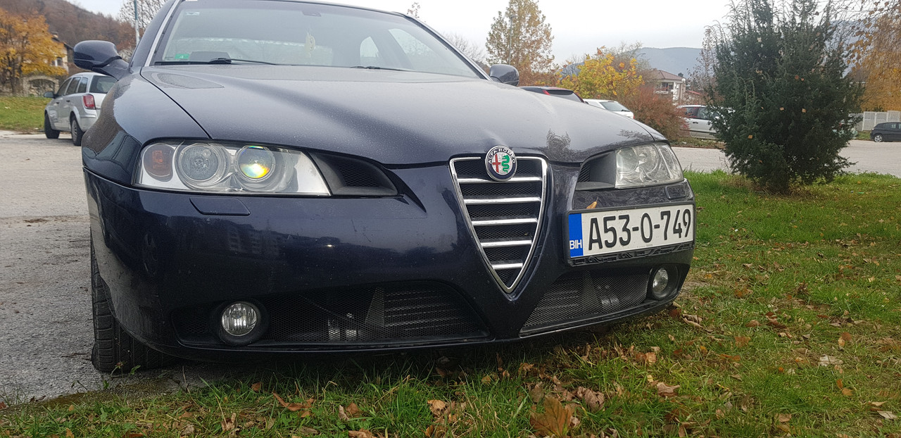

« Odgovori #345 u: 03-11-2018, 11:00:23 »
Postavljena mrežice da se "sakrije" IC,
Uradjen mali servis, ulje filteri...
Skinut hladnjak ulja, i predihtovana crijeva na kojim je puštala ulje..
Zamijenjene bakarne podloske na dovodu ulja u turbinu na koju je puštala ulje...
Finalni proizvod... Kurva probila desnu prednju gumu...  :Angry1:

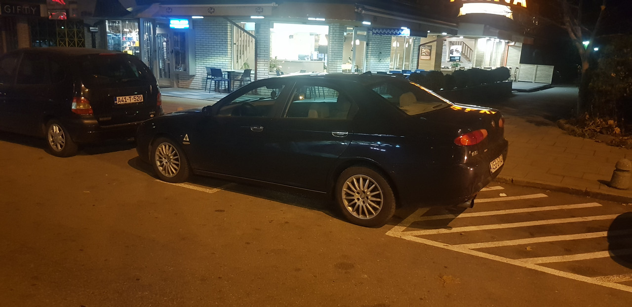

Zimski sat..
image share
Zadnje izmjereno ubrzanje... 80-180 11.5x

« Odgovori #358 u: 19-11-2018, 20:40:01 »
Znam da sam dosadan al evo još jedan... :)
