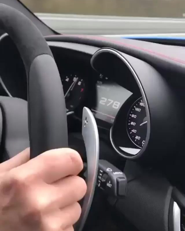

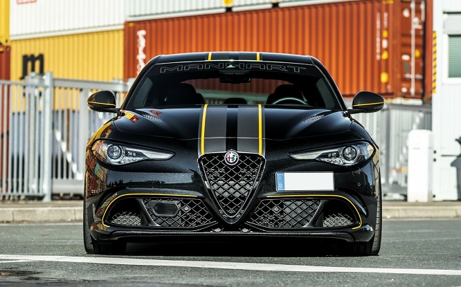

Pa kad je 510 KS nedovoljno.
ks i nm nikada dosta  :D

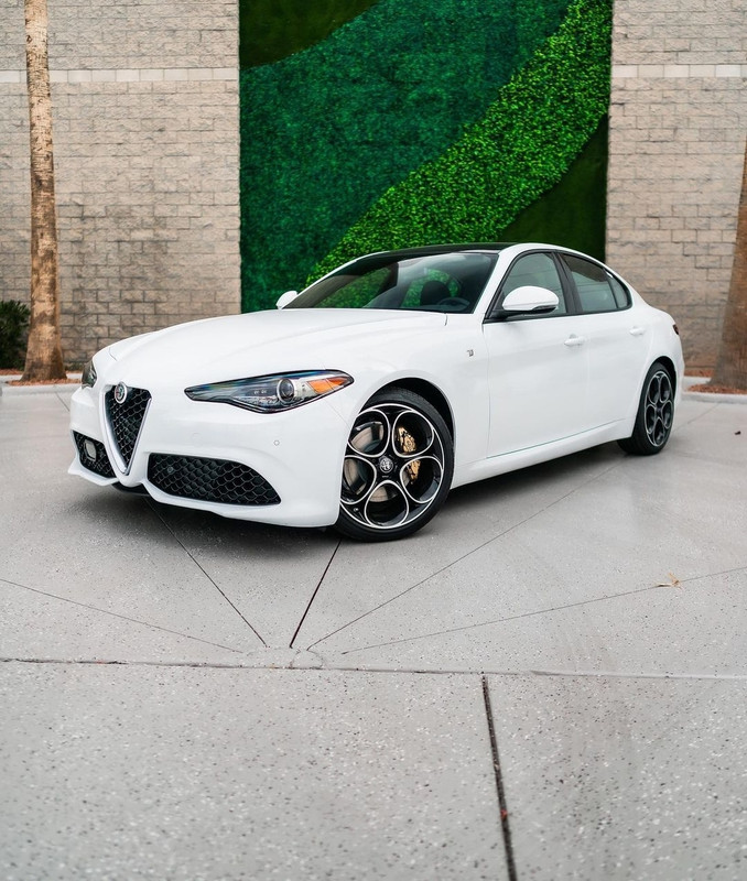

vulgaris white  :craz

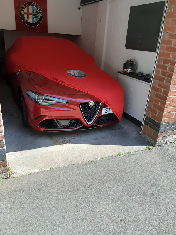

Taki auto nije za tak malu garažu.
