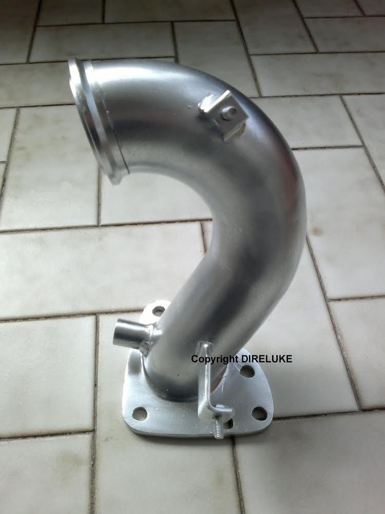

Napravio sam downpipe zamenu za prednji katalizator i cev zamenu za DPF (vidi snimke) za Alfu GT 1.9 JTDm 16v (Euro4 sa DPFom). Ako ima zainteresovanih mogu da dam i detaljne dimenzije, a zasad evo samo prikaza u softveru koji je korišćen za projektovanje downpipea...

Ja bas trazim dowpipe za isti motor euro4  (naša san za euro3 ali nije isti) posluzit ce svakako te dimenzije da se napravi  :ok: Stavi tu još detaljnije slike ako imaš  :mah:
Samo ja mislim da neman DPF, mijenja li to konstrukciju cijevi?

Katalizatori za Euro3 i Euro4 (sa DPF i bez DPF) su potpuno isti po dimenzijama - jedina razlika je u ležištu za temperaturnu sondu:
a) Euro3 JTD 8v nema sondu uopšte,
b) Euro4 JTDm 16 sa DPF nema sondu na katalizatoru, već na cevi posle njega i
c) Euro4 JTDm 16v bez DPF ima sondu na katalizatoru.
To znači da na a) i b) ide potpuno isti downpipe, a na c) po dimenzijama isti kao i za a) i b), ali sa ležištem za sondu.
Korisno je da se u izradi downpipea koristi šablon (vidi sliku) koji se pravi na osnovu geometrije katalizatora. Naime, mnogo je pogodnije da se probe rade na šablonu, a ne na motoru. Gornji "prsten" na šablonu simulira izlaz iz turbine, a donji otvori (Ø8mm) su predviđeni za zavrtnje prirubnice i vertikalnu cev (Ø60.3mm) dowpipea.
Bravo Dušane  :handclap: Odlično napravljeno, a sad vidim i "kalup" za izradu. To je to, bolji ne treba. Što se tiče dimenzja cijevi, vidjet ću hoće li se ovi lukovi s kojima radim imati isti radijus zakrivljenja, ako ne onda ću korigirati mjere.
