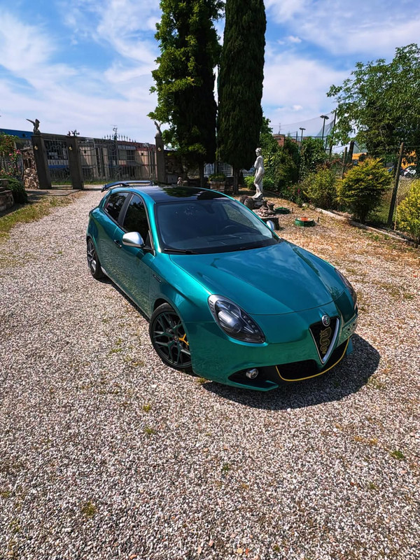

« Odgovori #6154 u: 01-09-2025, 22:00:56 »
Odli?na fotka :love:
Offline darkoqv
  • Postova: 3514
  • Karma: 42
  • Alfa Romeo 145 QV
    • Crna Gora,Sutomore
Odg: Alfa Romeo Giulietta
« Odgovori #6155 u: 03-09-2025, 23:32:02 »
Kako je ova dobro spustena😍🍀
