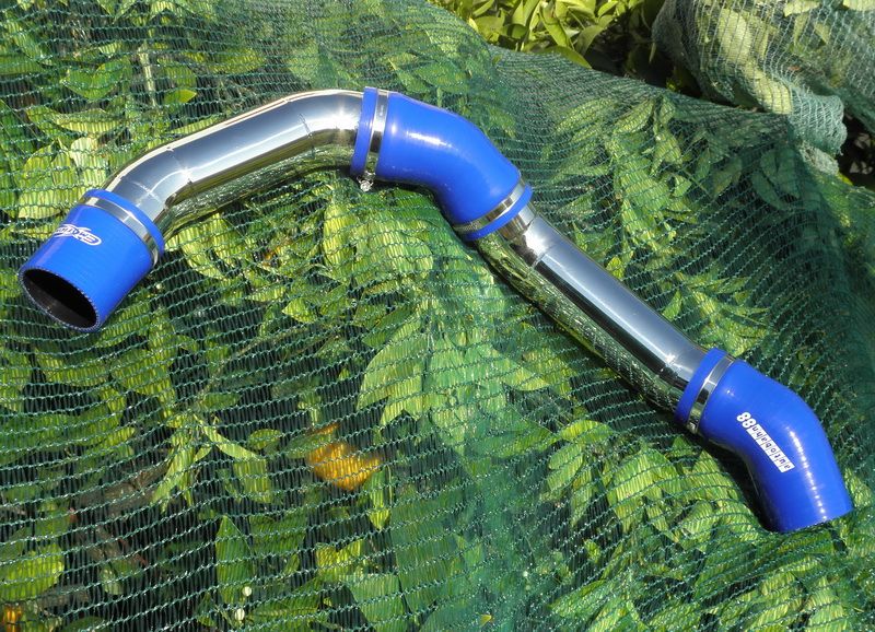

Odg: Zakrivljena, polirana cijev od inoxa, uradi sam
« Odgovori #546 u: 21-12-2013, 19:11:10 »
Ipak noviteti.
Čak ni ja ne bih pogodio za koju Alfu su ove cijevi
iste, samo polirane
sad je već lakše pogoditi kada se spoje
na mandarini je sve skoro jasno
za ovu Alfu
156 2.4 JTDm 20v
Zašto dvodijelna?
Zbog lakše montaže i smanjenja vibracija. Sve ostale cijevi koje radim su povezane sa koljenom zbog toga jer koljeno ima znatno veću dužinu od ravnoga silikona i tako ne prenosi vibracije sa motora na karoseriju. Kod 156 2.4 20v je takav oblik cijevi da ne može koljeno direktno na motor. Ali može ovako kako sam sad napravio. Osim toga problem je napraviti točno cijev koja će u milimetar sjedati na motor i IC. Ova cijev dozvoljava greške od nekoliko centimetara jer je fleksibilna u koljenu, a mogu se inox cijevi uvlačiti-izvlačiti i rotirati da bi se dobio najbolji položaj.
Mana je komplicirana izrada jer ima čak 8 zavara u odnosu na ostale cijevi koje imaju 4. Ima i silikonsko koljeno viška u odnosu na druge cijevi.
Sastavljena je od 10 inox dijelova, 3 silikona i 4 obujmnice  ::)

ljepo radis svaka cast evo i ja sam probao napraviti jednu cijev i ok ispala pa evo ako nekome treba nesto napraviti neka se javi pa rijesimo...

  :ok: Ova je dobra , zahvaljujući ovom zavoju kod ulaza u usisnu granu, može se otvoriti poklopac + kleme bez skidanja cijevi.
Offline chakija
  • Postova: 5944
  • Karma: 81
  • AR 159 SW 2.4 JTDm
    • Bjelovar/Zaprešić
« Odgovori #568 u: 24-03-2014, 21:37:51 »
moze se po zelji podreati rubovi da ne klizi guma dole ali nema potrebe..na kraju ravnoga djela dode silikonska cijev od 45 stupnjeva a ovaj drugi dio dolazi ravni dio silikonske cijevi....evo ako nekome treba nesto takvo napraviti moze se javiti to radim iz hobija moze i druge stvari sta se tice usisa i ispuha..
ima itekako potrebe :D frkne crijevo samo tako dolje ako nije rub sa dobro zategnutom šelnom  :ok:
Offline Viktor
  • Trade Count: (+21)
  • Postova: 9231
  • Karma: 1285
    • Solin
« Odgovori #569 u: 24-03-2014, 22:54:48 »
Kod atmosferca nema potrebe jer nema tlaka u cijevi, a kod turbo motora MORA biti utor ili prsten kao osiguranje od spadanja crijeva, kao što kaže chakija.
Na slici je cijev za JTD, pa to moraš staviti.
