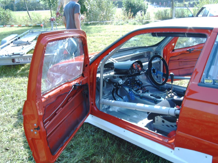

« Odgovori #691 u: 15-01-2011, 23:58:33 »

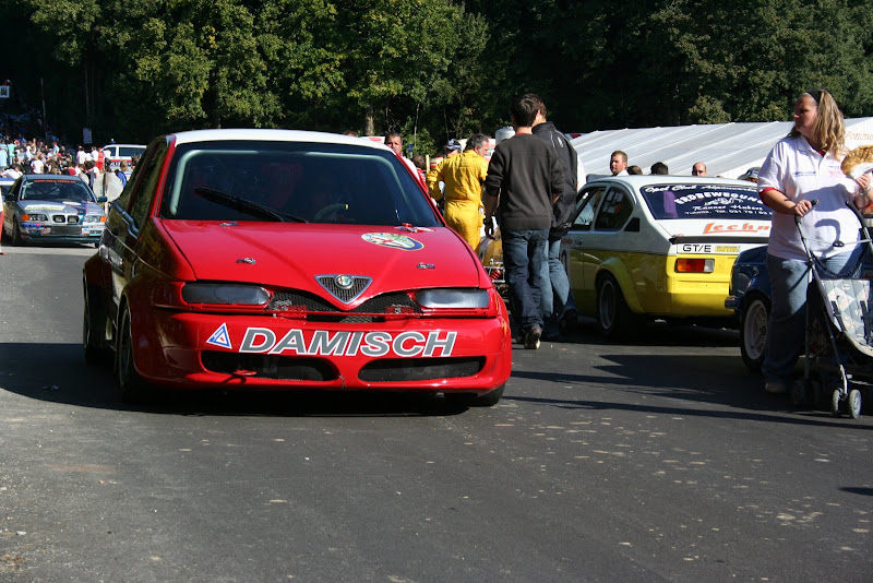

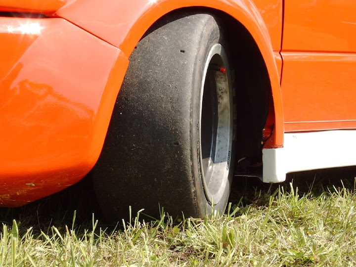

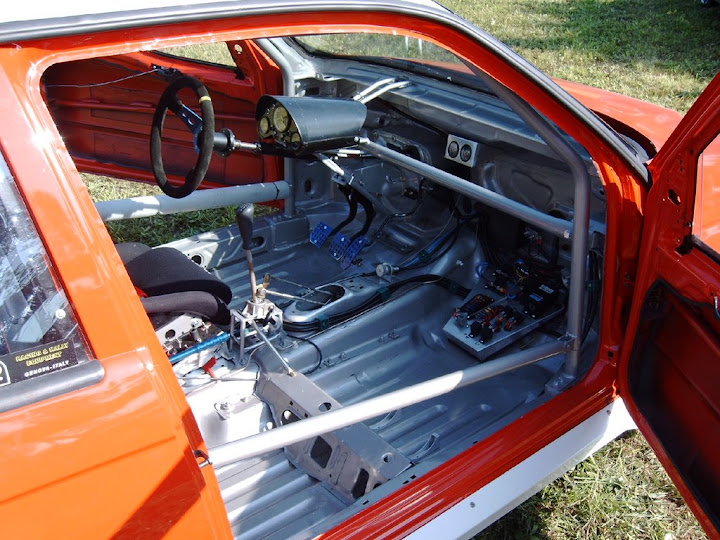

je na karbose ili struja :?:
Ako pitaš za ovog Holzmanna, nemam pojma... Vjerovatno je neka 'stand alone' struja.
http://picasaweb.google.com/Flexter88/Voitsberg2003#5178432221685746594
http://www.holzmann-racing.at/english/rennfahrzeug/altes-rennauto/index.html
Prava racing kola! Nema veze sa serijalom...
Šteta što nema fotki mašine...
    "...if in doubt, flat out..."

Boxer
Odg: Alfa 145 / 146
« Odgovori #695 u: 16-01-2011, 09:07:33 »

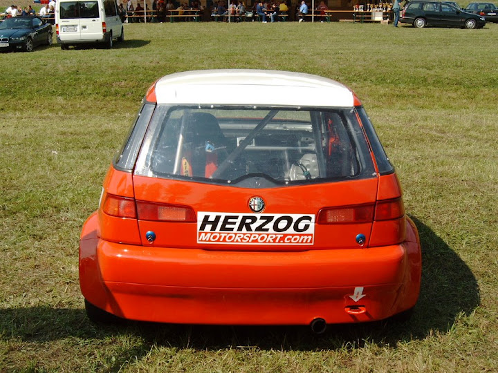

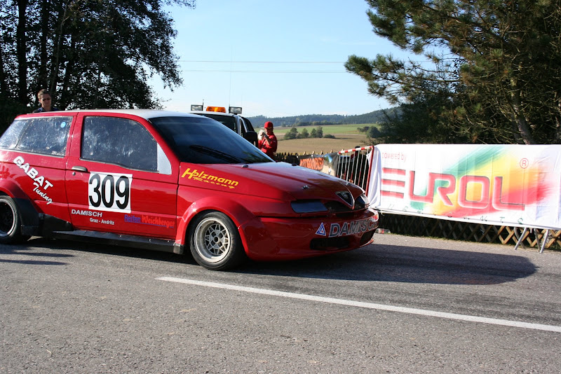

Holzmann-ovu 33 sam uživo vidio u Ilirskoj bistrici i bila je na karbove a za 145 mislim da ima Motec struju jer je straga na braniku imala Motec naljepnice :) Mislio sam na pravokutni motor a ne kvadratni :wal: a radilica ja mislim drži uz određene modifikacije ali klipnjače ne drže sigurno, holzmann ima svoje, bile su neko vrijeme na njihovom site-u za kupiti izmeđ ostalih dijelova za motor, nekih 650€ 4 komada ako se dobro sjećam :da:
« Zadnja izmjena: 16-01-2011, 09:09:06 od Boxer »

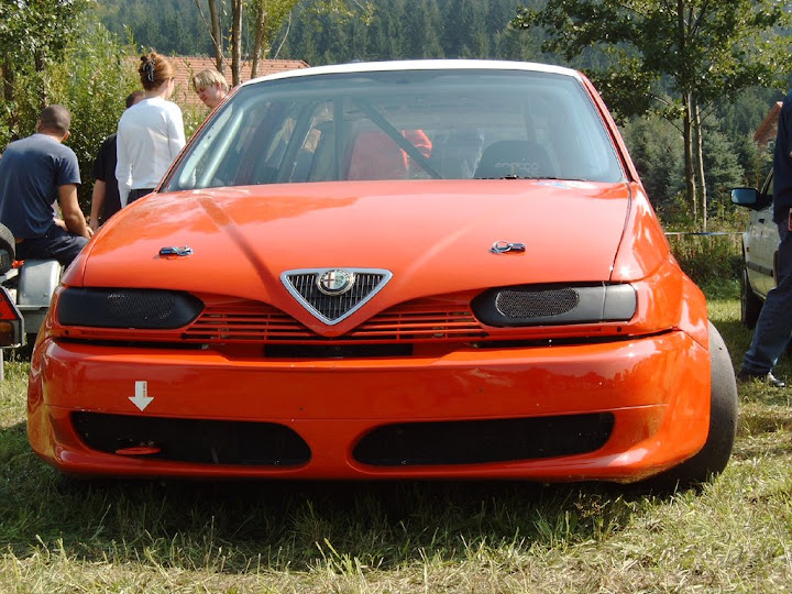

Sad vidim odkud ideja za lakiranje burazove :ok:
Boxer
Odg: Alfa 145 / 146
« Odgovori #698 u: 16-01-2011, 10:30:03 »
 :craz nije od te samo ideja za lakiranje al ćemo vidit dokle ćemo stići :)
Evo još par komada...
