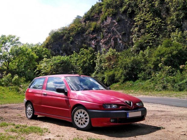

Jel znao netko odakle je ova 145ica, da li je jos ziva?
Fotkano u Rijeci, prije jedno 3 godine!
