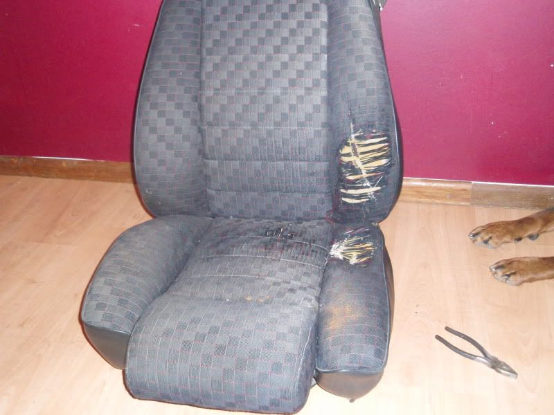

jel ima netko ovakav sic ili samo materijal sa spužvom za poklonit ili jeftino prodat

Imam oba sica ,ali ak nisu čak i gori od tog :hehe:

kakav je suvozačev?

razj*ban  :funny:
