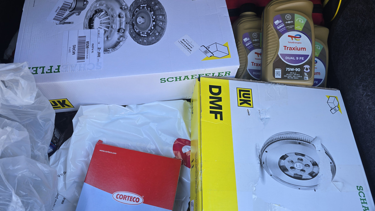

  • Postova: 7641
« Odgovori #529 u: 27-04-2026, 14:03:00 »
A da naj bolje sve, uzeo sam set kvačila sa potisnim, zamasnjak, semering novi jer slini i ulje

« Odgovori #530 u: 29-04-2026, 12:46:24 »
Evo uzeo i cilindar, tako ds bude sve novo, još se razmišljam za taj aditiv od LMa da ga stavim ili ne

F40 je u 1.9TT,puno je to jaca getriba od m32,nema problema sa lezajevima,ne treba prelivat uljem kao m32 cak neki kazu da bolje radi s tipa 2.4l umjesto 3 propisane ,al nisam se htio s time zaj kad sam mjenjao ulje,promjeni oba cilindra pod obavezno jer ja sam radio komplet kvacilo a nisam zamjenio jedino cilindar ispod papucice i sad imam osjecaj tj simptome da vise nemoze drzat dobar pritisak na sve ostale nove djelove i novo ulje tako da cu ga uskoro i promjenit
  • Postova: 7641
« Odgovori #534 u: 01-05-2026, 20:00:10 »
Da uzeo samsve , da bude sve u kompletu novo
Sve je od Luka , samo unutarnji sacha
« Zadnja izmjena: 01-05-2026, 20:00:59 od kizo »
  • Postova: 21826
« Odgovori #535 u: 01-05-2026, 20:03:23 »
Su dobri ti Sachs kvacila i zamasnjaci?
  • Postova: 7641
« Odgovori #536 u: 01-05-2026, 20:34:37 »
Ne bi znao, uzeo sam Luk, on je prva ugradnja
Sacha je samo unutarnji cilindar, jer Luka nije bilo
« Zadnja izmjena: 01-05-2026, 20:43:19 od kizo »

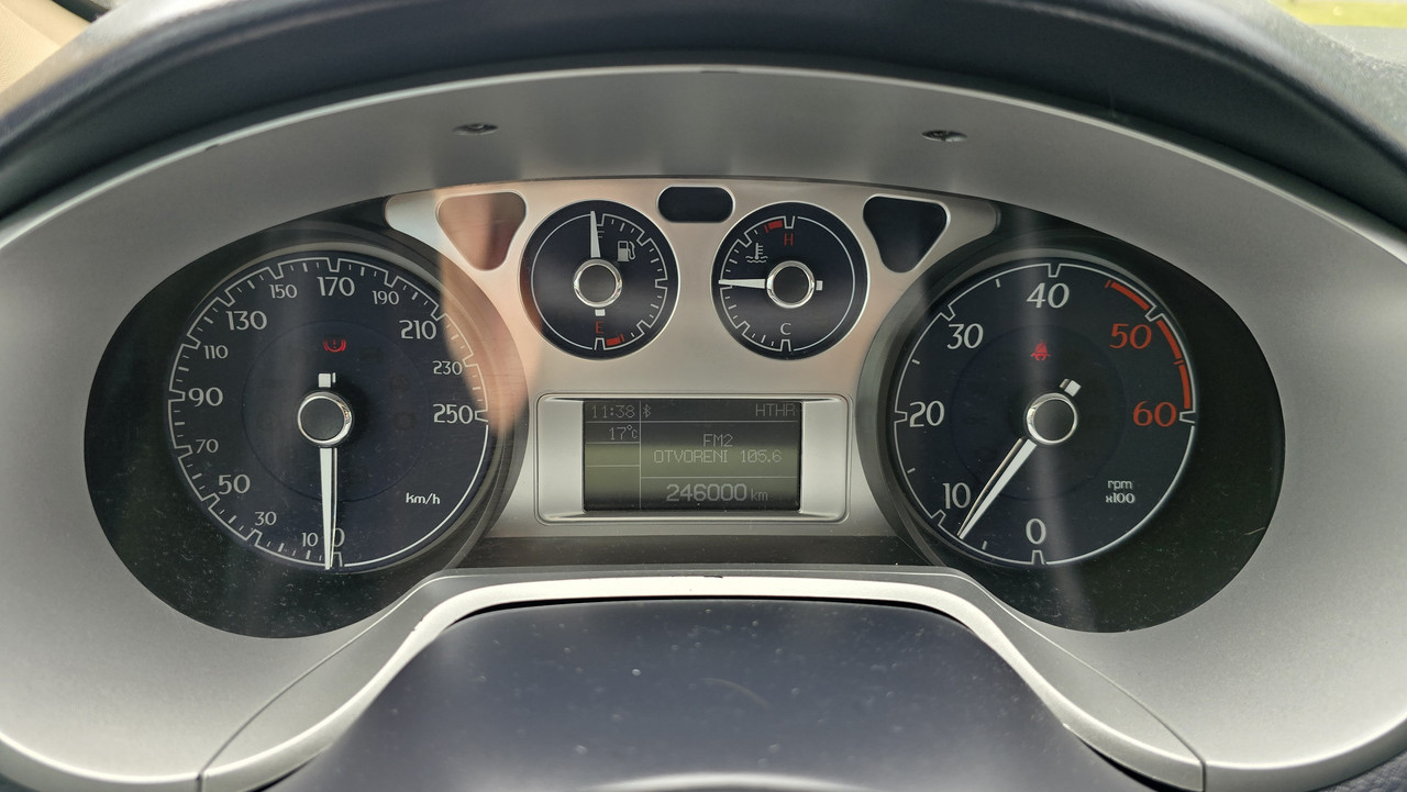

« Odgovori #538 u: 12-05-2026, 13:19:35 »
Evo neka donekle okrugla brojka, napravio 13 tkm u nešto malo manje od godinu dana što je kod mene
« Zadnja izmjena: 12-05-2026, 13:20:22 od kizo »
