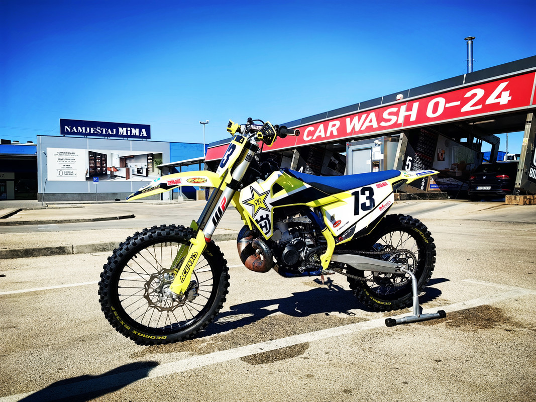

Jucer sam skuzio da mi malo slini ulje.
Odozgor ove plave gume negdje pa se scidi dole, ne uspijem skuzit tocno di pusta, ne vidim zbog grane. Otisla neka brtva?  :? Motor i dalje vuce ko lud itd.
« Zadnja izmjena: 25-08-2024, 08:12:18 od Alfista145 »
Offline robyakarider
  • Postova: 346
  • Brera
    • Poreč
Odg: Husqvarna TC250 2t 2020 by Alfista145
« Odgovori #69 u: 25-08-2024, 08:15:05 »
auspuh?
  • Postova: 21824
« Odgovori #70 u: 25-08-2024, 08:21:43 »
Nazalost ne. Gledao sam al nije on.
Prvo sam mislio da je antifriz. Al smrdi mi po ulju.
« Zadnja izmjena: 25-08-2024, 08:25:00 od Alfista145 »
« Odgovori #71 u: 25-08-2024, 10:19:06 »
Neka gumica je se stvrdnula, probaj skinuti granu pa onda pogledaj. Ili ga dobro operi pa malo po cesti provozaj pa onda traži.
  • Postova: 21824
« Odgovori #72 u: 25-08-2024, 10:42:39 »
Probat cu kasnije da oprat ga, pa cu bacit oko malo bolje mada bez skinuti granu jako tesko cu vidjeti.
  • Postova: 21824
« Odgovori #73 u: 25-08-2024, 11:03:50 »
Kaze mi jedan da zna pustat izmedu gumene brtve i cilindra. Mogu rijesit sa malo brtvila. Al moram skinut granu dole.
  • Postova: 21824
« Odgovori #74 u: 11-09-2024, 21:48:48 »
Evo jucer tek naso vremena i sredio si to curenje.
Napravio kako mi je reko ovaj i stvarno ne slini vise.  :clap:
