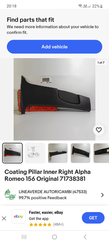

Znalci, kako skinut na 156 unutarnju plastiku na B nosaču, gdje izlazi prednji pojas?  :mah:
Odg: 156 V6
« Odgovori #92 u: 05-10-2023, 20:08:04 »
Treba ti biti prorezana, ako mislis na onu ovalnu…

« Odgovori #93 u: 05-10-2023, 20:18:55 »
Krivo malo opisao, ova plastika ispod
« Zadnja izmjena: 05-10-2023, 20:22:47 od M.P. »
Odg: 156 V6
« Odgovori #94 u: 06-10-2023, 22:45:13 »
To ti je na kopce, makni gume sa prednjih i zadnjih vrata i budi njezan ili si uzmi zlicu za cipele, malo odmakni i lagano podmetni pod kopcu i guraj van…

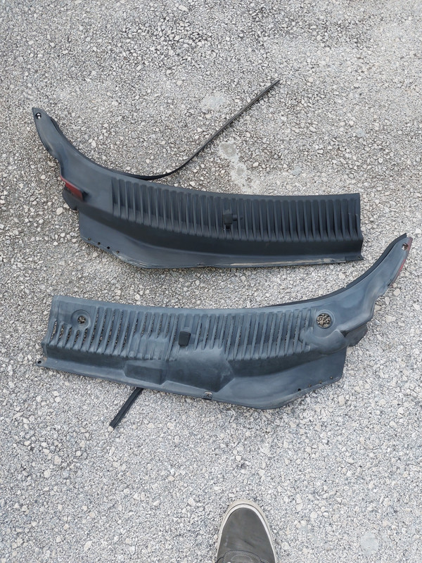

« Odgovori #101 u: 20-10-2023, 20:15:19 »
Spremljena na spavanac do daljnjeg u TIZ garažu. 40e mjesečno, auto dostupan 0-24. Uredna, puno svjetla, nema guzve. Na prvu mi vrijedi svake lipe ( centa )
A neki dan sam se poigrao sa plastikama brisača i prosao ih industrijskim fenom. Nemam bolje slike od ove, ovo je tek u procesu, al itekako se vidi razlika sad kad je sve na autu...

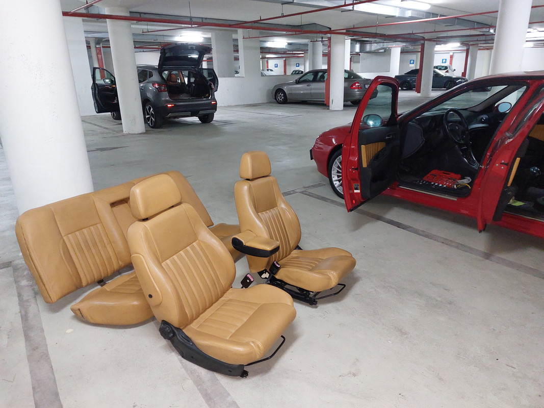

« Odgovori #105 u: 17-11-2023, 10:22:19 »

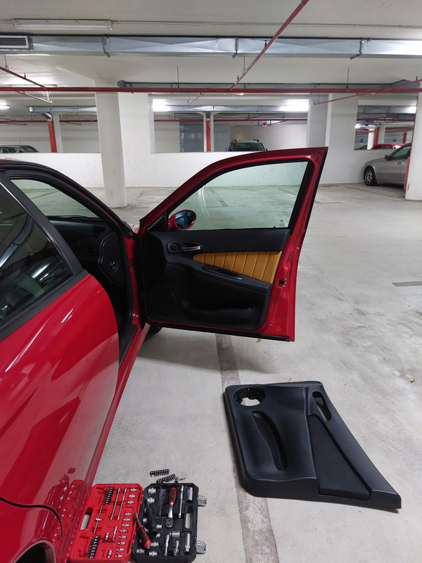

Prodao Ti sjedala. Sad auto bez sjedala stoji u garaži. Našao bež-žuta iz FL-a, baš za limuzinu, trebala bi idući tjedan doći . Stanje rekao bi 9 od 10, gubim električni naslon, dobijam naslon za ruku. Mozda i downgrade za nekog, al zelim crveno-žutu oldskul ferrari kombinaciju i gotovo  :hap:. Žute oplate stižu danas. To su bas ova :
bit će ovo top kada se montira  :ok:

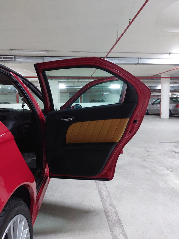

« Odgovori #109 u: 18-11-2023, 18:22:40 »
Malo pomalo skupljamo :love:
Faza 1 zavrsena ( prodaja sjedala i kupnja oplata ), slijedi faza 2 ( nova bež sjedala ) i faza 3 ( lamperija )  :)
Btw ako nekog interesira, ovo su oplate od SW-a i sve savršeno paše na limuzinu  :ok:

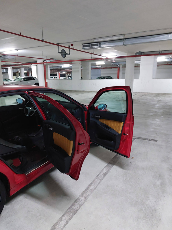

Mali sneak peek  :hap:
Stigla dugo željena bež sjedala, baš od limuzine, od FL-a. Stanje jako dobro, kad se dobro operu bit ce skoro 10 od 10  :crazy: Bas je teško bilo ih naći u dobrom stanju, na velikoj većini je koža popucala, očito su jako osjetljiva. A ii puno češća su od SWa, a nisam htio nista pripasavat...
Faza 2 završena, sad još naći drveni set ( tamni drveni volan i ručica 6 brzina )  :crazy:
A onda na malo ozbiljnije stvari - u pripremi su CF2 grane baš od 156 2.5, al montaža svega toga vrlo vjerojatno poslije NG, teško da ću išta sad u 12.mjesecu stić...
« Zadnja izmjena: 23-11-2023, 19:44:43 od M.P. »
