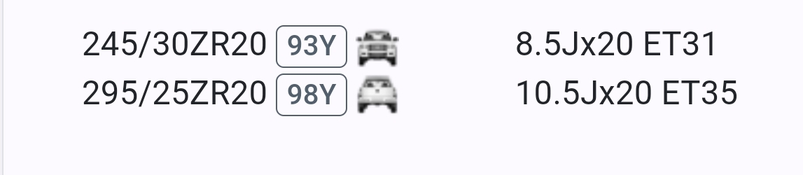

Evo informacija iz prve ruke, da vam uštedim vrijeme i trud ako ste razmišljali o kupovini OEM Alfinih 20" felgi! :)
Set 9" ET29 prednjih i 10" zadnjih ET34, ispadne mrvu ispod 5.000 €. Hvala lijepo! :)
