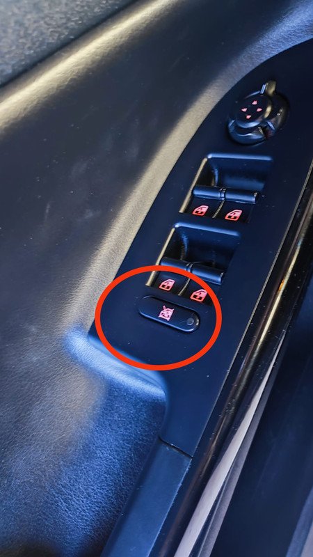

Pozdrav svima. Nadam se da nisam napravio duplu temu, ali ništa o ovome nisam moga pronaći ni na Google, a kamoli na forumu. Ovako vozim Alfu Romeo Giuliettu 2.0 2012. godina, i imam jedan problem. Stražnji prozori se sasvim normalno spuštaju sa vozačevih vrata i rade (odnosno motoriči su ispravni), ali sa stražnjeg sjedišta ne rade, da stvar bude bolja prekidači uopće ne svijetle (crveno) kao prednji. Teško mi je povjerovati da su se u isto vrijeme pokvarila oba dva stražnja prekidača od prozora. Sad dolazimo do dijela da je vjerojatno uključen onaj Locker stražnjih stakala, odnosno gumb na vozačevim vratima da se klinci ne igraju sa prozorima, taj gumb na kratko zasvijetli kad se da kontakt, i to je to, može se stiskati u nedogled i nema nikakve reakcije. Moja sumnja je da se taj prekidač pokvario, odnosno on ako je uključen oduzima struju stražnjim prekidačima. Ako se ne varam taj prekidač kada se stisne, trebao bi sa desne strane zasvijetliti mali kružić. Da li postoji neki način da se ispita ispravnost tog prekidača, da ne uzmem novu konzolu a nije problem u tome. Hvala unaprijed  :ok:

Mislim da si dobro detektirao problem. Za prvu ruku provjeri napone na ulazu i izlazu iz tog prekidača.

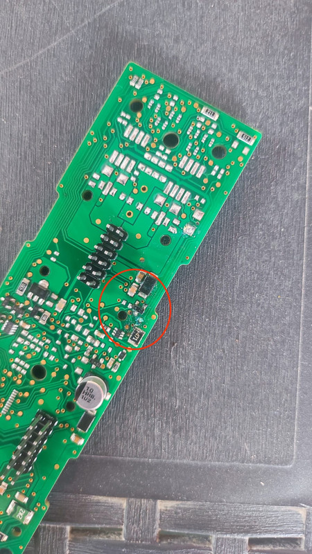

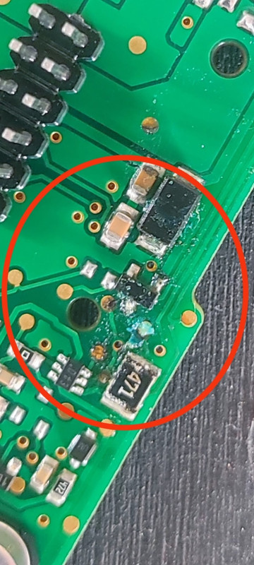

Mali update  :ok:
Matičnoj ploči nema spasa, trebat ću uzeti neku rabljenu, pa eto usput ako netko ima neku razbijenu Giuliettu za dijelove, da se odmah dogovorimo  :D. Ploča je bila na "popravku" kod jednog elektroničara, i došli smo do toga da je bio prekinut kontakt na ovom označenom dijelu. Majstor je to očistio, te popravio kontakte i sam spoj, i sad prekidač za zaključavanje stražnjih stakala svijetli (malo narančasto svijetlo) ali se ne da ugasiti, i kad se ispituje taj prekidač na samoj ploči (kontakti), stalno baca neki otpor od nekih 1600-2000 kiloohma (ako sam dobro zapamtio), bez obzira da li je ploča priključena na auto. Odnosno nešto stalno šalje signal odnosno zapovijed da se zaključaju stražnji prozori, sad pretpostavka samog majstora je, da je u samo ploču ušla vlaga te da je u tome problem. Eto ako se netko bolje razumije znat će možda o čemu se radi  :ok:
