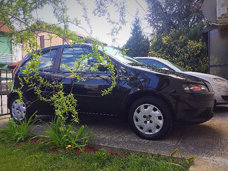

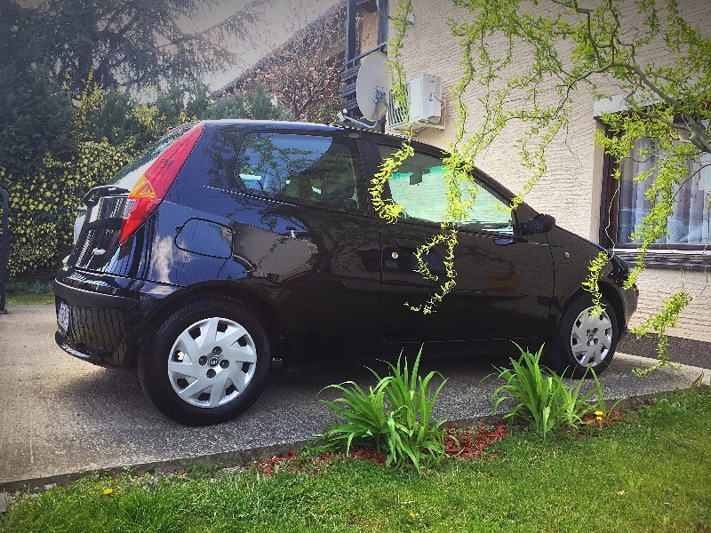

« Odgovori #35 u: 04-04-2020, 17:30:45 »

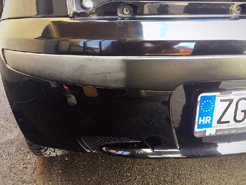

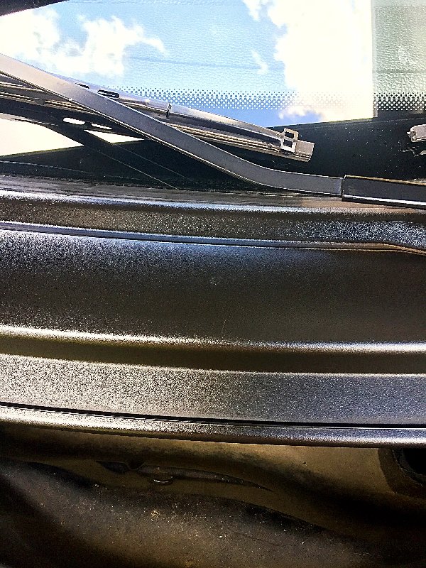

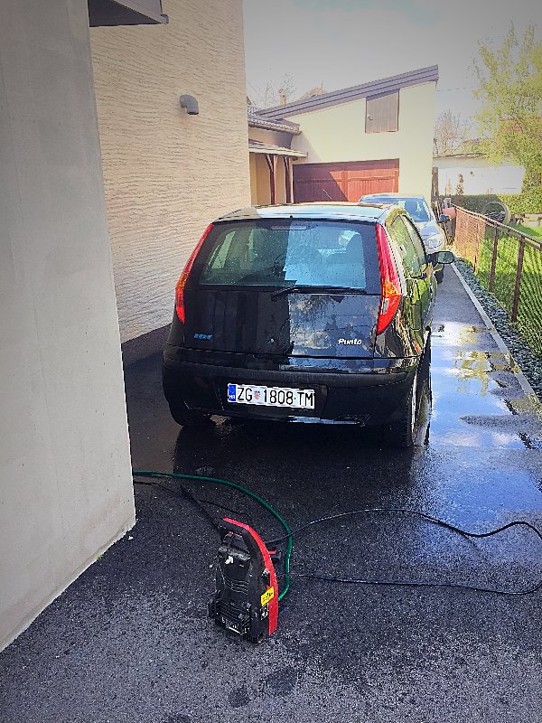

Napokon odradjeno posteno pranje nakon ne znam koliko mjeseci samoposluznih praona...

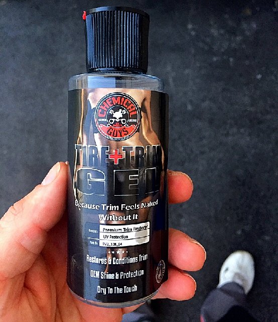

Osvjezene plastike...
Dobro se drzi s obzirom da ce za par mj. bit punoljetan...

« Odgovori #36 u: 04-04-2020, 17:39:35 »
Baš dosadan auto  :smijeh
Samo ide......
Jesi plastike špricao ili grijao s fenom?

Mazao  :)

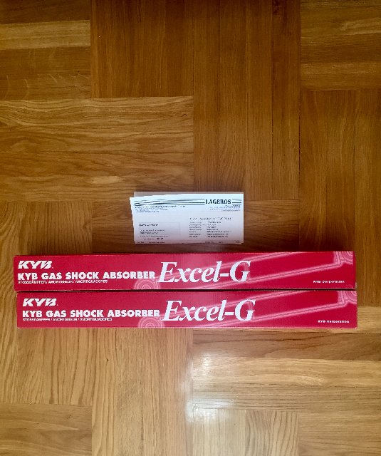

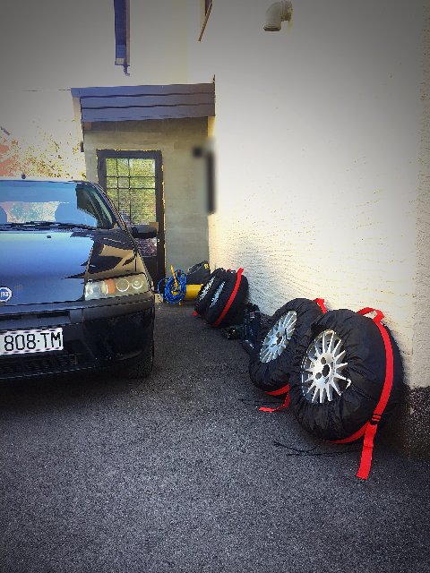

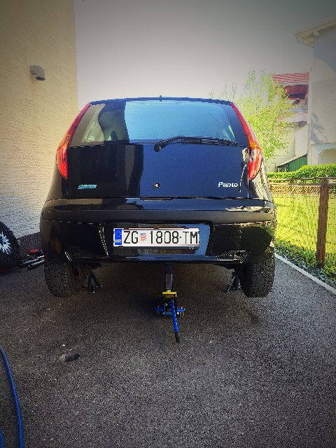

« Odgovori #39 u: 17-04-2020, 21:07:20 »

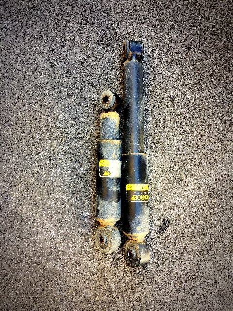

Danas Punto prebacen na ljetni set...
Nabavljeni su zadnji KYB amortizeri...
Radovi i tijeku...
Monroe nakon 21 000km, godinu i 4 mj koristenja. S tim da su od pocetka nenormalno tvrdi...
Auto se preporodio. Inace je prijelaz sa zimskog na ljetni set malo ubijao udobnost, ali ovaj put to nije bio slucaj.  :)

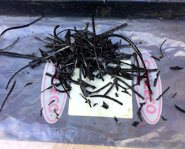

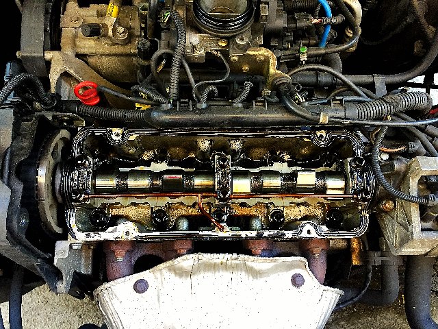

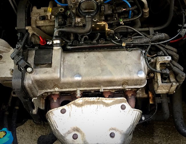

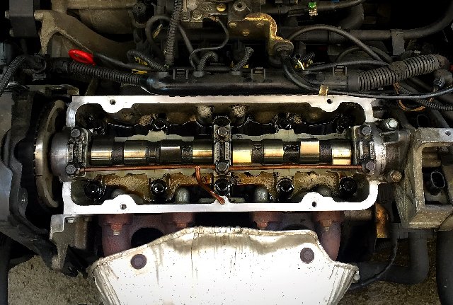

Opet se malo sarafkalo.
Standardna boljak, proslinio dihtung poklopca ventila nakon 12 000km.
Skinut poklopac
Skinut visak diht-mase
Sve ocisceno
I teraj dalje

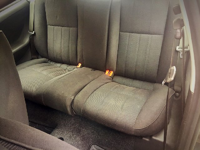

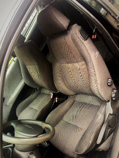

Ubaceni prednji i zadnji sicevi iz AR 147

Zgodan malisa skroz.Monroe amorti su smece skroz. :da:

To je pravi upgrade za taj auto, vrijedan svake kune  :pivo:

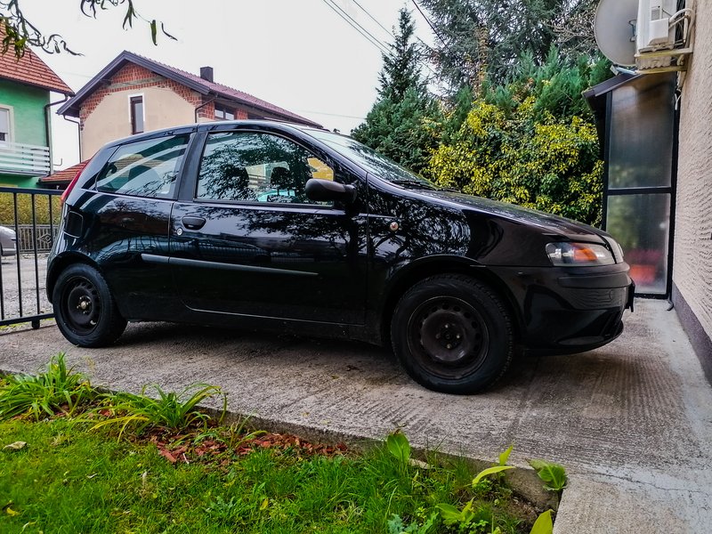

« Odgovori #44 u: 15-11-2020, 20:15:08 »
Presli smo na zimski set...

« Odgovori #45 u: 18-11-2020, 09:50:54 »
Nevjerojatno, tak brzo amortizeri "otišli". A što bi bilo da se više voziš
Offline Tomek
  • Postova: 4056
  • Karma: 586
  • Fiat Punto mk2a
Odg: Fiat Punto mk2a
« Odgovori #46 u: 18-11-2020, 15:15:16 »
Kaj je najzalosnije auto je iza i dalje brutalno tvrd...
Al nekak mi nema logike da bi opruge od starosti otvdnule, prije da bi propale il pukle...

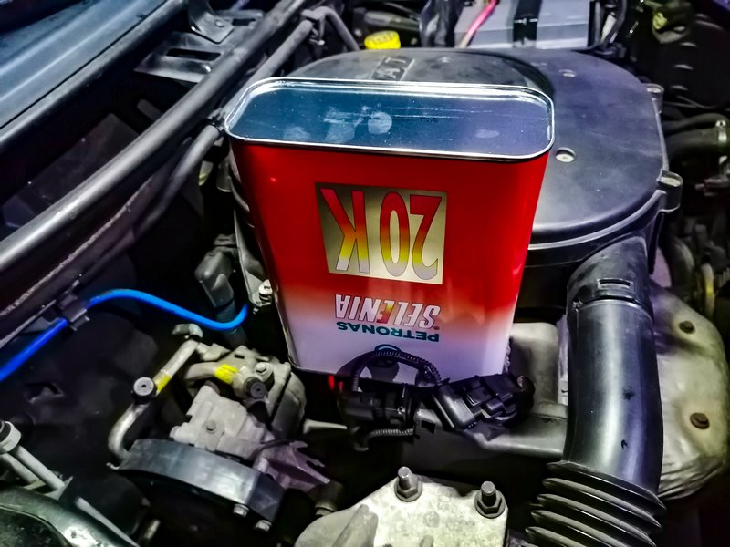

« Odgovori #47 u: 12-12-2020, 16:27:11 »

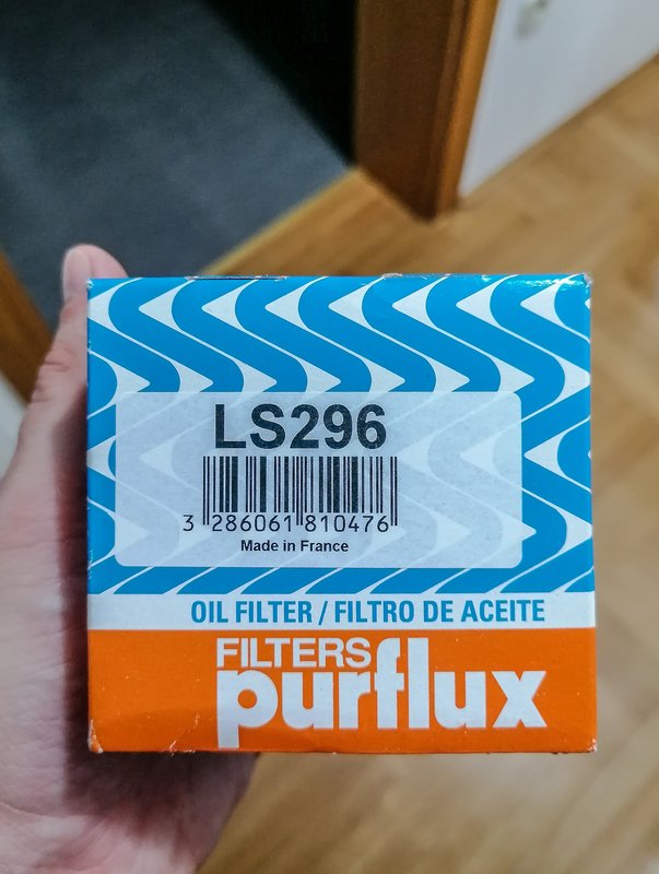

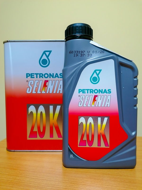

Trenutno na 93880km, promjenjeni ulje i filter. Hvala kolegi alfa_gtv na pomoci i drustvu.
