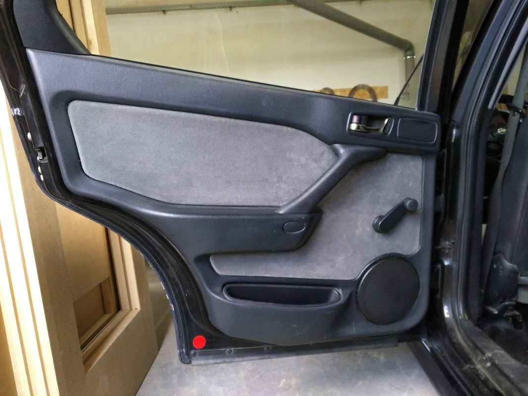

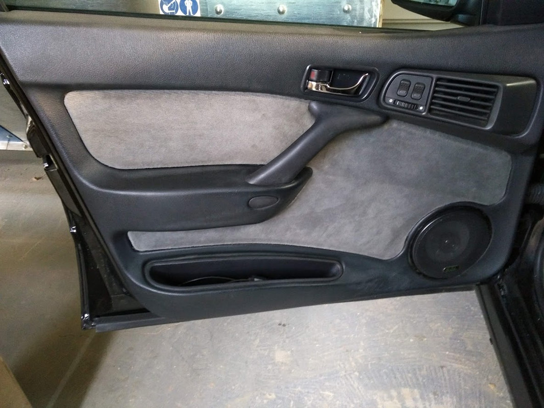

Ovo na stolu na drugoj slici.
Gledam na 33 taj tapecirung , ne može se razdvojiti textilni tapecirani dio od ostatka bez rezanja.  :dontno:
« Zadnja izmjena: 21-10-2018, 14:35:04 od Argor »
  • Postova: 2111
Odg: Moja garaža - 146 1.6, Sprint 1.5
« Odgovori #751 u: 21-10-2018, 14:36:44 »
To na stolu je platno....Na 145/6 se odljepi sam od sebe s godinama jer je ispod spužvica koja je međusloj i njezinu ljepilo ju nagriza s vremenom, ona se runi i treba ju postrugat dolje i nanovo zaljepiti platno.
  • Postova: 14017
« Odgovori #752 u: 21-10-2018, 14:45:37 »
 :ok:  Znači jednostavnije rješenje.

Na 155,145,156 i 147(njih sam rastavljao) je zavaren punktovima za tapacirung i može se odvojiti,za 33 nisam siguran ali vjerujem da je isto
  • Postova: 2111
« Odgovori #754 u: 21-10-2018, 15:33:50 »
Isto je i tamo, da se odvojiti :ok:
  • Postova: 2111
« Odgovori #755 u: 21-10-2018, 16:06:46 »
Kao novo i mirno za sljedećih dosta godina :)
