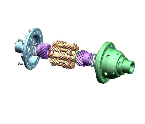

« Odgovori #132 u: 14-10-2007, 17:25:32 »
Ima dosta informacija Zasto... sluzi, je bolji...
i ovaj crtez
pretpostavljam da je plava strana prema tocku a zelena prema diferencijalu ili ipak ne postoje dva sklopa za svaki tocak, ili, ili...
Ima li negdje komletno objasnjeno kako radi, negdje gdje je citav sklop nacrtan u sistemu sa ostalim sklopovima?
Hvala
BigSaint
Odg: Q2 špera
« Odgovori #133 u: 14-10-2007, 17:40:05 »
Plava strana je prema točku, a ovo zeleno JE dif. (špera) imaš na netu Sebovu temu u kojoj je dosta toga napisano!
Evo slika iste!

« Odgovori #135 u: 17-10-2007, 18:48:28 »
 :mah: I plava i zelena strana su prema točku,jedna prema lijevom druga prema desnom.Ovdje jedino nije prikazan veliki zupčanik koji se šarafi izvana na to sve i pogoni diferencijal.
