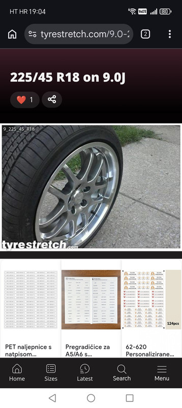

Da li bi se na original felge od Giulie ,mislim da su 9j 18, mogle staviti gume 225/45 umjesto 255/40?
Offline maki147
  • Postova: 3310
  • Karma: 199
Odg: Gume
« Odgovori #7599 u: 22-02-2026, 09:24:31 »
Moze
  • Postova: 7679
Odg: Gume
« Odgovori #7600 u: 22-02-2026, 10:06:48 »
mislim i sam da ne ide, ali da pitam. na 7j 18 da li ide guma 225
  • Postova: 3366
  • Karma: 115
Odg: Gume
« Odgovori #7601 u: 22-02-2026, 16:10:39 »
Moze
Misliš da bi ok izgledalo?
Offline robyakarider
  • Postova: 346
  • Brera
    • Poreč
Odg: Gume
« Odgovori #7602 u: 22-02-2026, 17:09:27 »
« Zadnja izmjena: 22-02-2026, 17:11:52 od robyakarider »
  • Postova: 3366
  • Karma: 115
Odg: Gume
« Odgovori #7603 u: 22-02-2026, 19:05:35 »
Po ovome i ne bas,potpuno normalno stoji 🤔
Offline maki147
  • Postova: 3310
  • Karma: 199
Odg: Gume
« Odgovori #7604 u: 22-02-2026, 19:31:18 »
Bila bi guma malo nategnuta nista strasno,ja sam vidio tako na par giulia sa onim turbina felgama one su 8 prednje zadnje 8,5
  • Postova: 3366
  • Karma: 115
Odg: Gume
« Odgovori #7605 u: 22-02-2026, 19:50:19 »
Tim bolje,jer imam identične....te turbine....pustio bi ih za zimske pa cu prebaciti zimske na te felge ...
