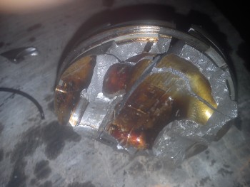

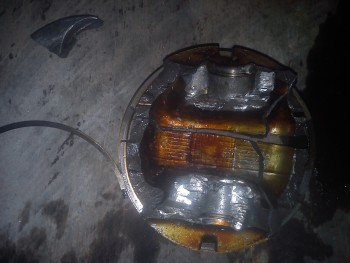

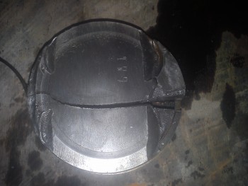

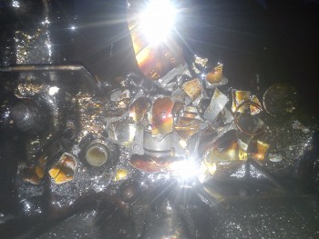

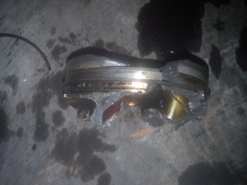

da, nije to izmišljeno :ok: ona se zna "čut" kad motor radi itd...ima i o tome na forumu...kao i da TSpark motori vole izbacit dijelove klipa kroz auspuh :redf:
Hebena je ta marka automobila :welcome:
Da da, bogme... Sad navečer dobio ove slike, čovjeku se okrenuo leteći na radilici, pobrusio je radilicu, promijenio sve što se moglo (semerinzi, dihtunzi, leteći, klipnjače, sredio glavu...), sve sastavio, upalio auto i radi kao urica, ostavio ga da radi na leru i nakon pola sata rezultat
Nije kroz auspuh nego u karter pospremio  :clap:
Sotona  :craz

majko milaaaaa...sjetim se jedne pjesme:"kad se sjetim suza krene,zamirišu(ulje) uspomene..."
zaista tužan osjećaj...
ali taj izgleda da nije složio sve kako treba ili je na nešto zaboravio...tragedija :henker:

« Odgovori #3523 u: 20-10-2014, 00:17:35 »
Neznam stvarno gdje je mogao pogriješiti, jel možda već klip bio načet pa je do kraja odapeo ili je nešto drugo, tko bi ga znao
Ja na to gledam ovako: neki TS-ovi okrenu 300tkm bez problema, drugi su prokleti od početka i moš ga hebat

« Odgovori #3527 u: 20-10-2014, 12:18:40 »
Sotona  :craz
Pa mislim da bi trebalo biti Selenia WR 5W40
Hm tu nesto ne stima. Na glavi klipa se lijepo vidi otisak sva 4 ventila i to onako posteno. Sva 4 su bila otvorena kad je klip dosao u gornju mrtvu tocku. Cini se meni da tu zupcasti nije bio naspapan kako treba pa se izuo.

« Odgovori #3528 u: 20-10-2014, 12:46:55 »
I ja bi rekao tako nekako da je bilo.
Treba znat i sastavit motor nakon generalke a da ne kažem da 90% njih ne ošisti ili ne zamijeni uljnu pumpu.
