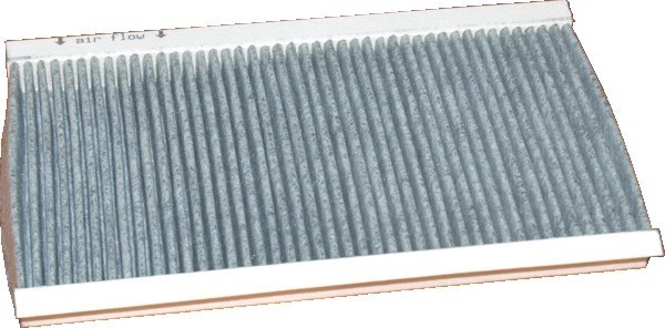

Neki dan kupio kod tokica filter kabine (147ica 2003god. Dvozonska) i u kutiji 2 komada. Jedan sam izvuko ispod pretinca a di drugi ide majku mu staru?
IN HOC SIGNO VINCES !
Offline teoz
  • Postova: 313
  • Alfa GT 1.9 JTD
    • otok Korčula
Odg: Filter klime AR 156 / 147
« Odgovori #100 u: 13-02-2018, 07:00:11 »
Oba idu na isto misto, nisi izvukao oba. Moraš kad izvučeš jednog zavuć ruku unutra i dohvatit drugog.  :cigara:
Originalni je iz jednog komada i njega je nemoguće jednostavno zamijeniti pa se rade iz dva komada.

Jbt nisam ni skuzio da je jos jedan unutra. Hvala na pomoci

Evo izvucen i drugi i jos malo gimnastike...

Ja danas probao i nisam uspio ni taj L poklopac locirati i skinuti??
Jednostavno ne kužim gdje se to čudo nalazi...
Blejim po Internetu, zavlačim se tamo unutra ispod ventilatora kabine, ali ne vidim odakle krenuti...
PS: onaj prvi, veliki poklopac ispod pretinca za rukavice sam uspio skinuti! :-)

OK. Našao i skinuo L poklopac i izvukao oba filtera!
Sad ne znam kako ova nova dva idu unutra? Dok sam čupao drugog van samo mi je ruka bila unutra i ništa nisam vidio...
Idu li jedan do drugog (kao na teozovoj slici gore) ili nekako jedan na drugog (pa tvore jedan kratki ali debeli filter)?
Nikako ih ne mogu namjestiti unutra da budu jedan do drugog (kao jedan dugi filter)...
Sad ne znam kako ova nova dva idu unutra? Dok sam čupao drugog van samo mi je ruku bila unutra i ništa nisam vidio...
Jedan do drugog idu da bude kao jedan dugački, probaj usisati to iznutra možda se nakupilo smeća pa zapinje i koristi zrcalo da bolje vidiš gdje stavljaš :D
« Zadnja izmjena: 08-03-2019, 17:06:18 od dgas »
Sljedeći korisnici su zahvalili na ovom postu: MacSlavko
Offline MacSlavko
  • Postova: 14
    • Rovinj
« Odgovori #112 u: 08-03-2019, 19:34:11 »
Hvala na pomoći!
Metodom pokušaja i pogreške (i uz pomoć jednog u nizu YouTube videa...) skužio sam da trebaju stajati uspravno, duži kraj za gore, jedan do drugoga.
Ugurao ih i lijepo su sjeli na mjesto (konačno), te sam napipao i onaj "zub" u koji ulazi lijevi kraj L poklopca, te zavidao ona 3 famozna 5,5 vijka i to je to!
Malo više od sat vremena kičmolomije...
Sljedeći put mislim da bude gotovo za 20-30 minuta!
PS: ali da ga jesu zakomplicirali s tim položajem i (ne)dostupnošću filtera - stvarno jesu!
