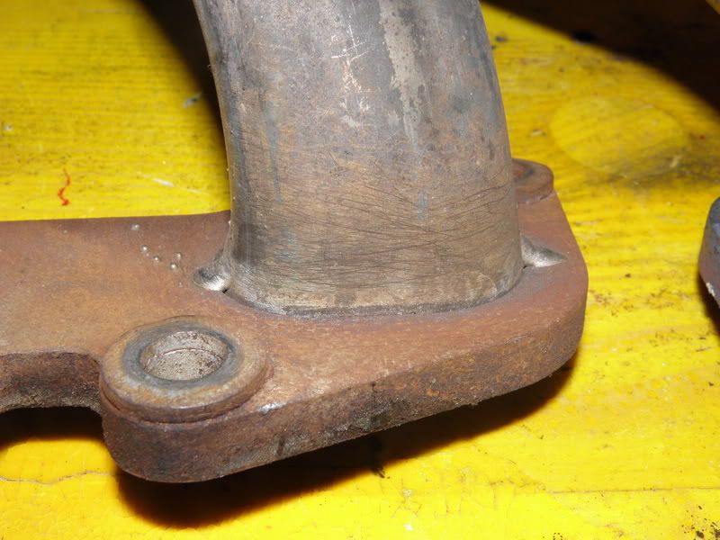

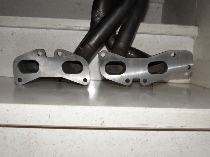

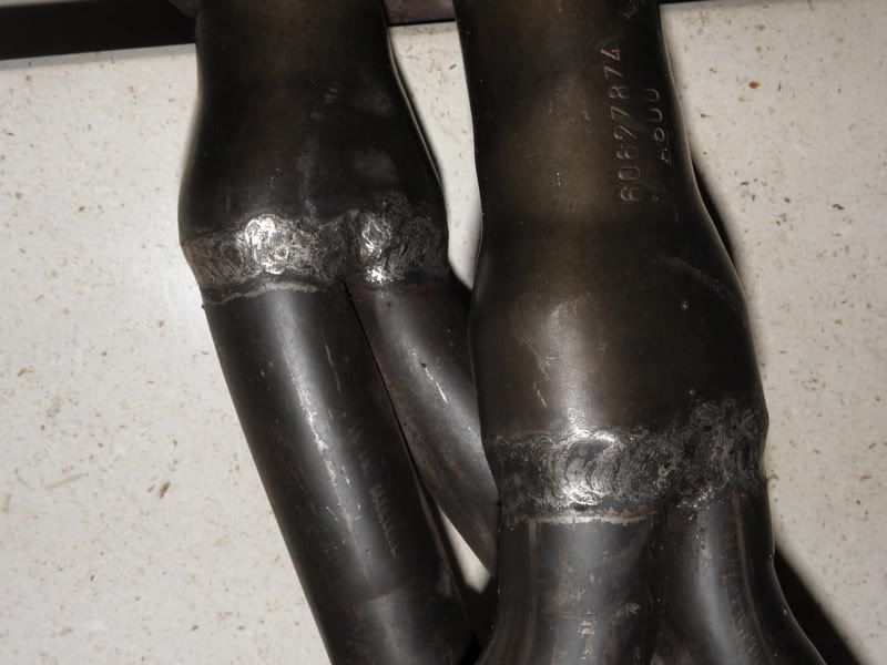

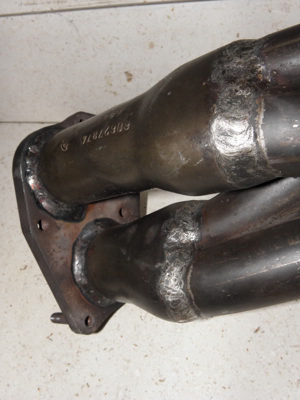

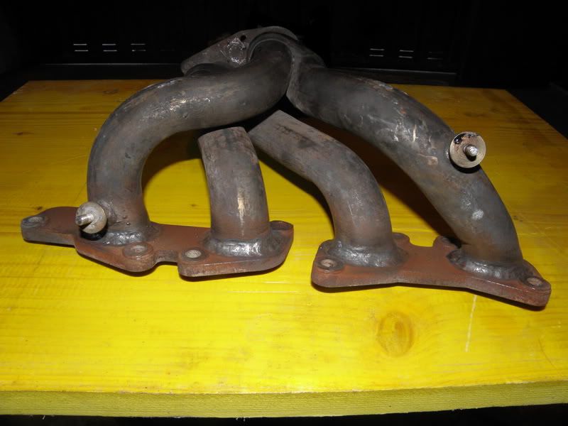

Ne ide mi ovo ni u jednu temu, pa otvaram novu, možda bude još koja grana u njoj.
Vlasnik ove grane je Alfa 156 2.0 T.S. i ima manu da pukne
Zavarena je tvornički sa unutarnje strane automatom
a na izlazu skoro ništa i obično tu pukne

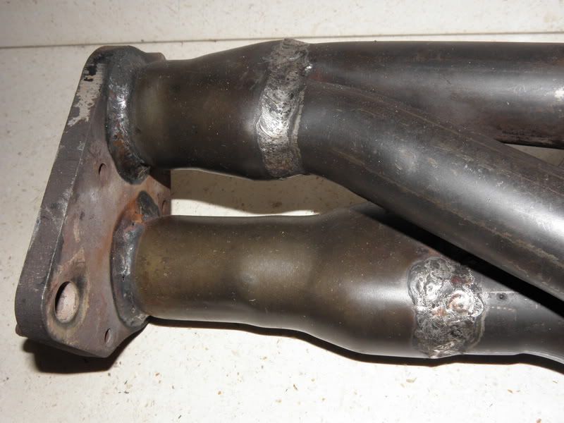

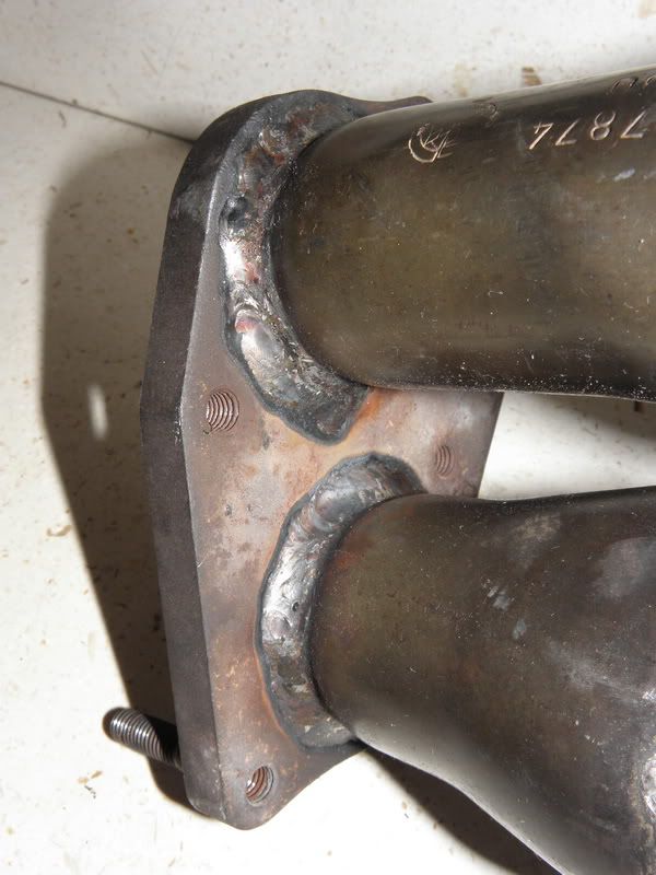

bila je velika pukotina od cijelim obodom na cijevi od 1. cilindra, ali sam je najprije zavario pa se onda sjetio da sam mogao štogod i slikati  :hap:
A onda i ostale preventivno

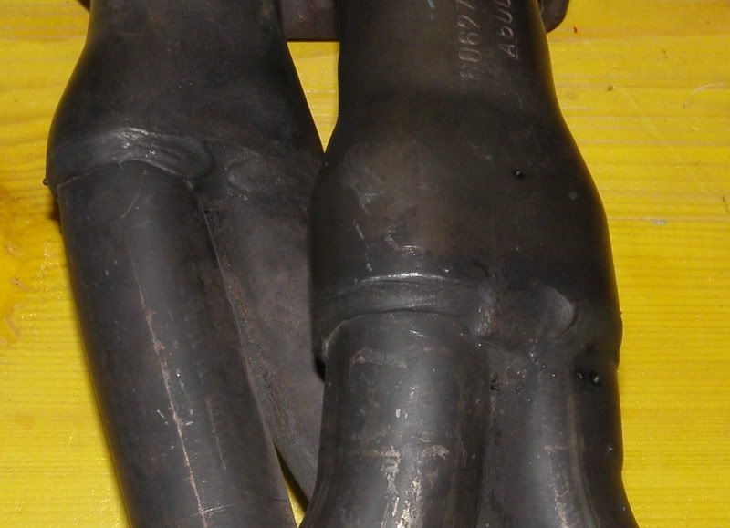

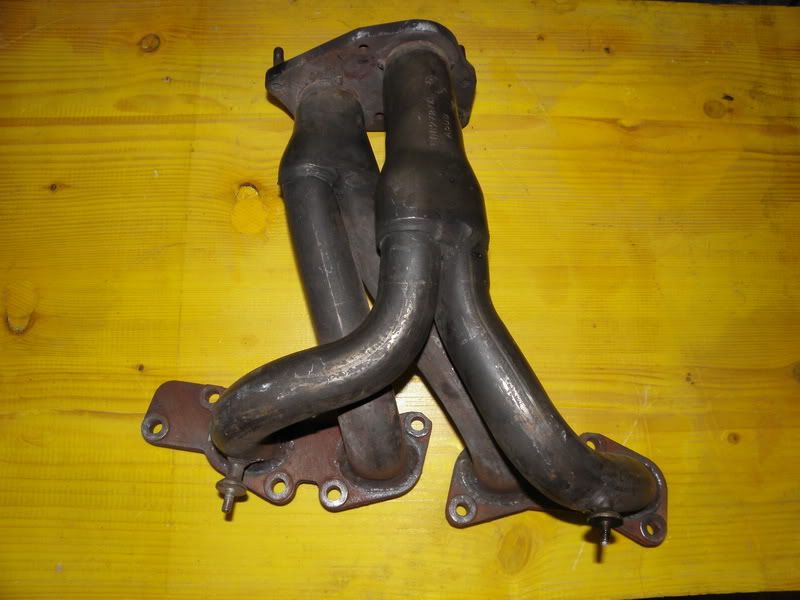

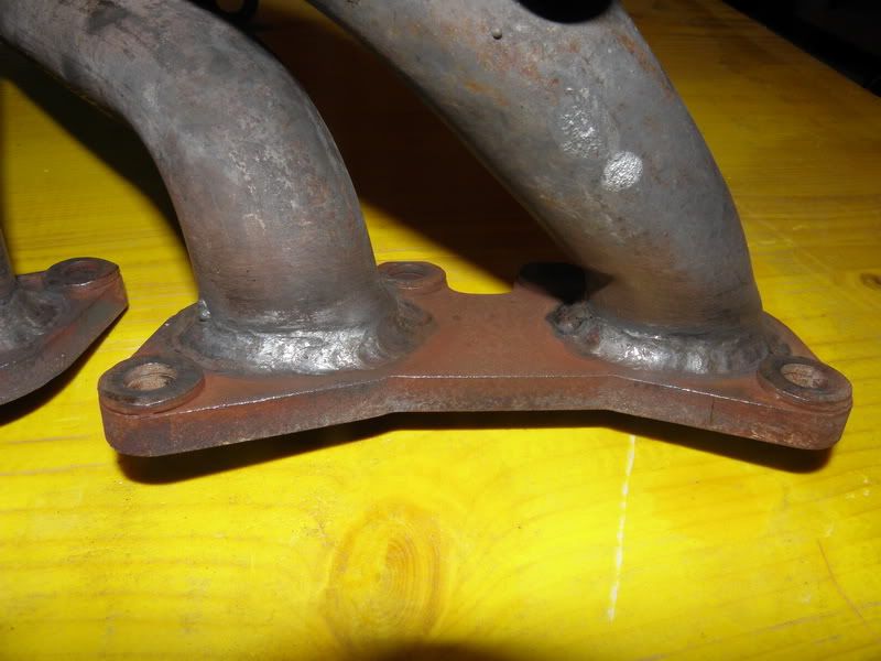

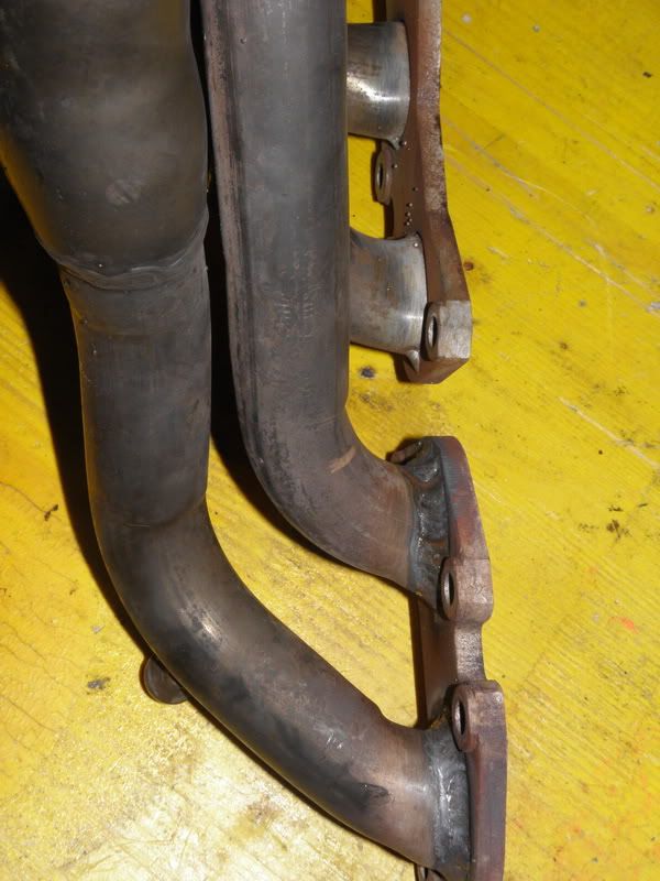

sve 4 cijevi zavarene
4 u 2

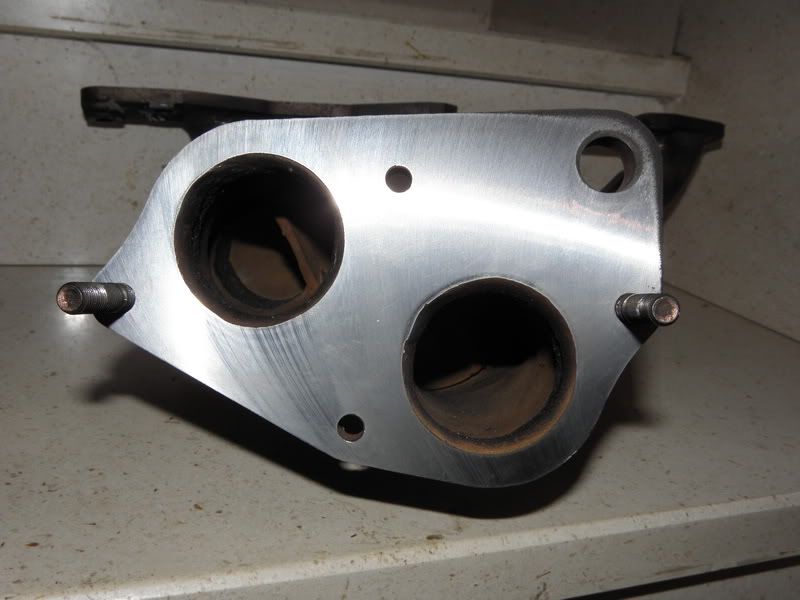

i to popravljeno u smislu zaglađivanja
onda i izlazne cijevi

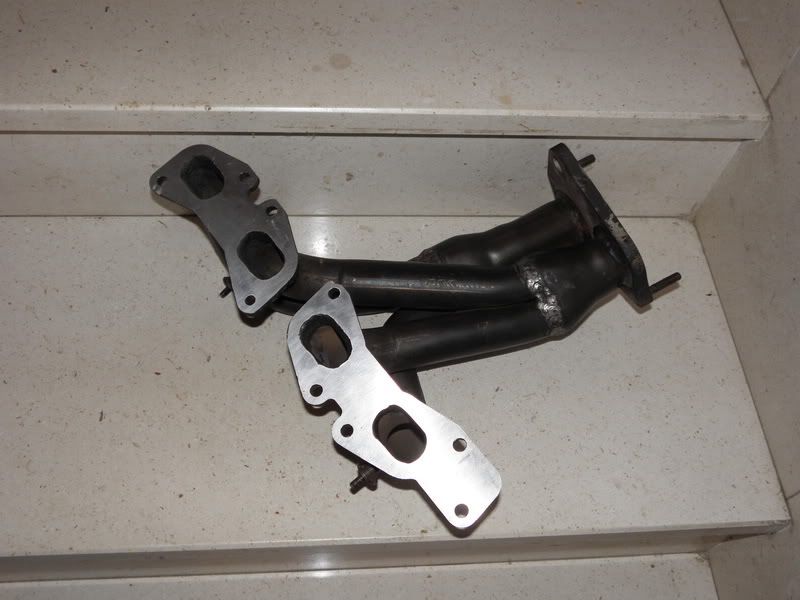

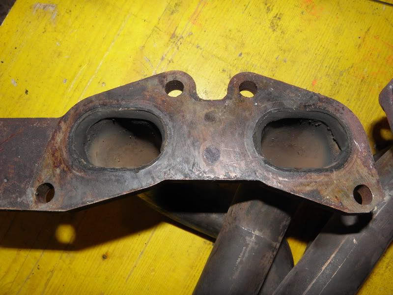

poslije toga odnijeti na strojnu obradu da se baze poravnaju jer se malo iskrive od zavarivanja
sve gotovo
Sve ovo je zavarivano sa TIG-om. MAG sa CO2 nije trajno rješenje jer ne može postići blage prelaze kao TIG, a to je jako bitno zbog koncentracije naprezanja koja u kombinaciji sa vibracijama uzrokuje pucanje cijevi.
Znači što blaži prelazi to bolje. Ovo je sad bolje od nove tvorničke cijevi.
Troškovi ove reparature bi bili:
oko 500 kn zavarivanje svih zavara na slici
150 kn ravnanje baze ploče do glave
120 kn ravnanje baze do auspuha
ukupno 770 kn
nova košta 4500 kn
Gotova reportaža  :mah:

Ako ovo netko bude sam radio, jedan savjet:
Stijenka lima je tanka oko 1,5 mm i zavaruje se na bazu debljine od 10 mm. Ako se ide sa slabom strujom onda se nemože zagrijati baza, a ako se ide s jakom strujom zagrije se baza, ali se progori cijev. Rješenje je dvostruki prolaz: najprije podebljavanje cijevi sa dodavanjem materijala, pa onda zavarivanje za bazu. Ima 6 zavara, pa sve x 2, posla kao u priči, ali ne ide drugačije.
