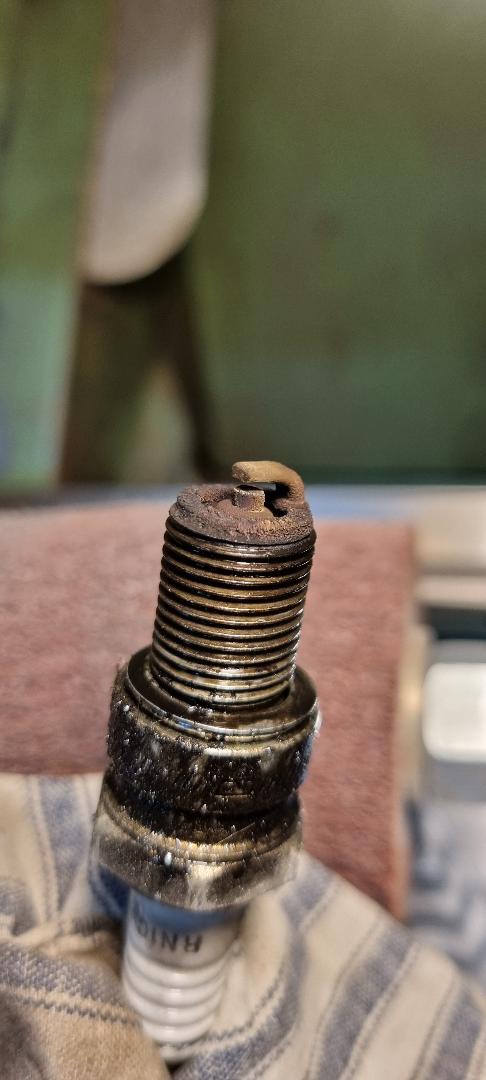

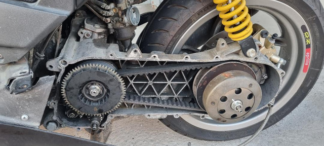

Skuter je bio nešto malo izgubio na snazi i grublje radio pa reko ajmo sve provjerit. Skinuo sam dekl, to sve počistio, novu mast stavio na mjesta gdje treba ići. Očistio kućište filtera zraka i sami Malossi filter, remen izgleda u redu kao i sve ostalo unutra sklopio sve nazad, bilo je sitno bolje ali sam se sjetio da bi mogao i svjećicu pogledati :D
Stavljena je odmah nova NGK BR9ES svijećica i opet smo na staroj snazi i mirnoći rada  :drive:
  • Postova: 21718
Odg: Aprilia SR50r
« Odgovori #76 u: 19-09-2024, 09:47:38 »
Izgleda da je i brtva na auspuhu rekla svoje
Odg: Aprilia SR50r
« Odgovori #77 u: 19-09-2024, 10:00:12 »
Po cemu si to zakljucio…?…
Odg: Aprilia SR50r
« Odgovori #78 u: 19-09-2024, 10:01:28 »
Bice je danko mislija na karburator,to di je malo slinavo po deklu
  • Postova: 21718
Odg: Aprilia SR50r
« Odgovori #79 u: 19-09-2024, 10:09:57 »
Po masnome na svjecici ovaj dio koji je van cilindra kad je zasarafljena.
Odg: Aprilia SR50r
« Odgovori #80 u: 19-09-2024, 10:25:53 »
Hi-Per2 Pro ti je agregat, utipkaj i pogledaj na slikama gdje je svjecica i gdje je auspuh na tom agregatu i kaj je sve na glavi kraj svjecice, prije nego opet lupis neku glupost…
  • Postova: 21718
Odg: Aprilia SR50r
« Odgovori #81 u: 20-09-2024, 10:55:58 »
Ok nije brtva na auspuhu ali je onda neka druga brtva ili crijevo jer sam imao isti skuter i nije bilo masno nista.
Odg: Aprilia SR50r
« Odgovori #82 u: 20-09-2024, 16:56:50 »
Ako si imao isti skuter, onda si odmah mogao znati da auspuh nemre biti i kaj gdje stoji na njemu, a i pitanje koji SR50 od 3 moguca si ti imao…
Moje iskustvo nakon cca 100000km na cvajtarama i rijetko cistih ruku radi posjedovanja istih je to da cvajtara koja se vozi i ne pere i licka svaki dan bu uvijek masna, pogotovo cvajtara u godinama…
Ja recimo preventivno, na svaki tank stavim cep ulja u tank, bez obzira na mjesalicu, malo vise dimi, ali ako slucajno pukne remencic ili crevo na mjesalici, nebus ostao bez ulja, pa eto radi uljnih para i malo viska ulja, svjecica bu masna, a ova konkretno koju je IgoRR skinuo je kod mene odradila 2500-3000km i kod njega jos toliko, pa je jos i cista…
EOD kaj se mene tice…
