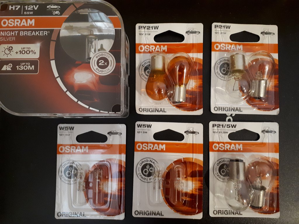

« Odgovori #5 u: 10-06-2021, 19:14:13 »
Juèer kupija OSRAM (- 20%), davno nisam bija zadovoljan sa prvom verzijom Night Breaker ¾arulje (izdr¾ale jedva godinu).
Silver verzija ima puno du¾i vijek trajanja pa neka svijetlu.
H7 (zemlja porijekla Njemaèka) - kratko svjetlo
PY21 (zemlja porijekla Njemaèka) - prednji pokazivaèi smjera
P21W (zemlja porijekla Slovaèka) - stra¾nji pokazivaèi smjera i svjetlo za vo¾nju unatrag
P21/5W (zemlja porijekla Slovaèka) - stop svjetlo i pozicija
W5W (zemlja porijekla Italija) - prednja pozicija, boèni bokazivaèi smjera i osvjetljenje registracijske ploèice
« Zadnja izmjena: 10-06-2021, 20:24:45 od 147 »
