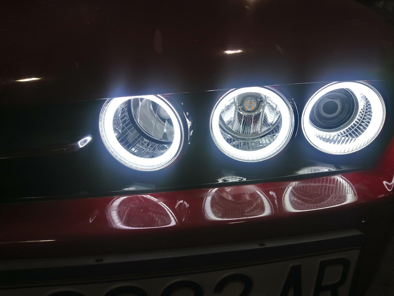

Nesto sitno se radilo prosle godine  :crazy:

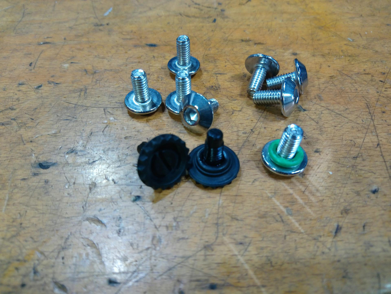

zamijenjeni plasticni vijci za odzracivati antifriz, pukao mi jedan dok je radila na mjestu, sreca nisam skuhao motor

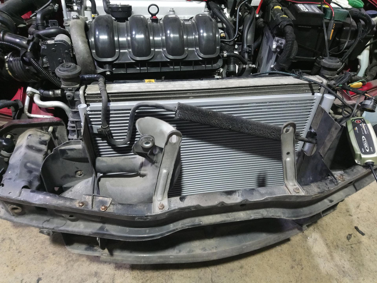

montiran novi hladnjak klime, iako je stari bio dobar, ali dosta slabo hladi, mozda bude bolje sa novim

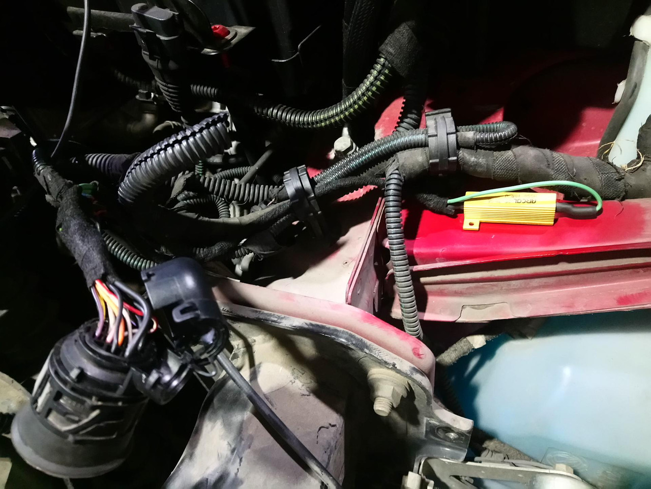

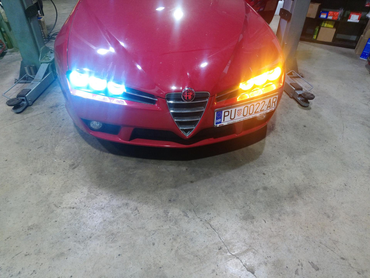

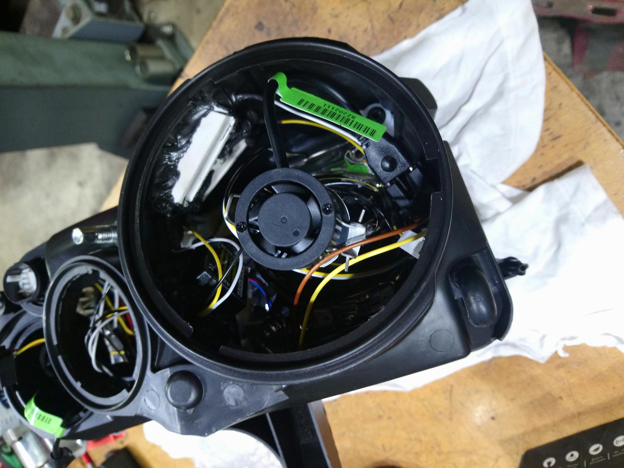

usput ubacio otpornike za zmigavce, da mogu staviti led zarulje, jer alfa je alergicna na led, probao jedno 5 razlicitih ledica, sa svima baca gresku
napokon uspio sloziti svjetla, ubaceni angel eyes-i u nova svjetla, malo je bilo zezancije, morao sam ubaciti i otpornike jer su prejako svjetlili, jos su malo presvijetli za po noci ali sta je tu je  :tooth
i stavljene ledice na kratko i dugo

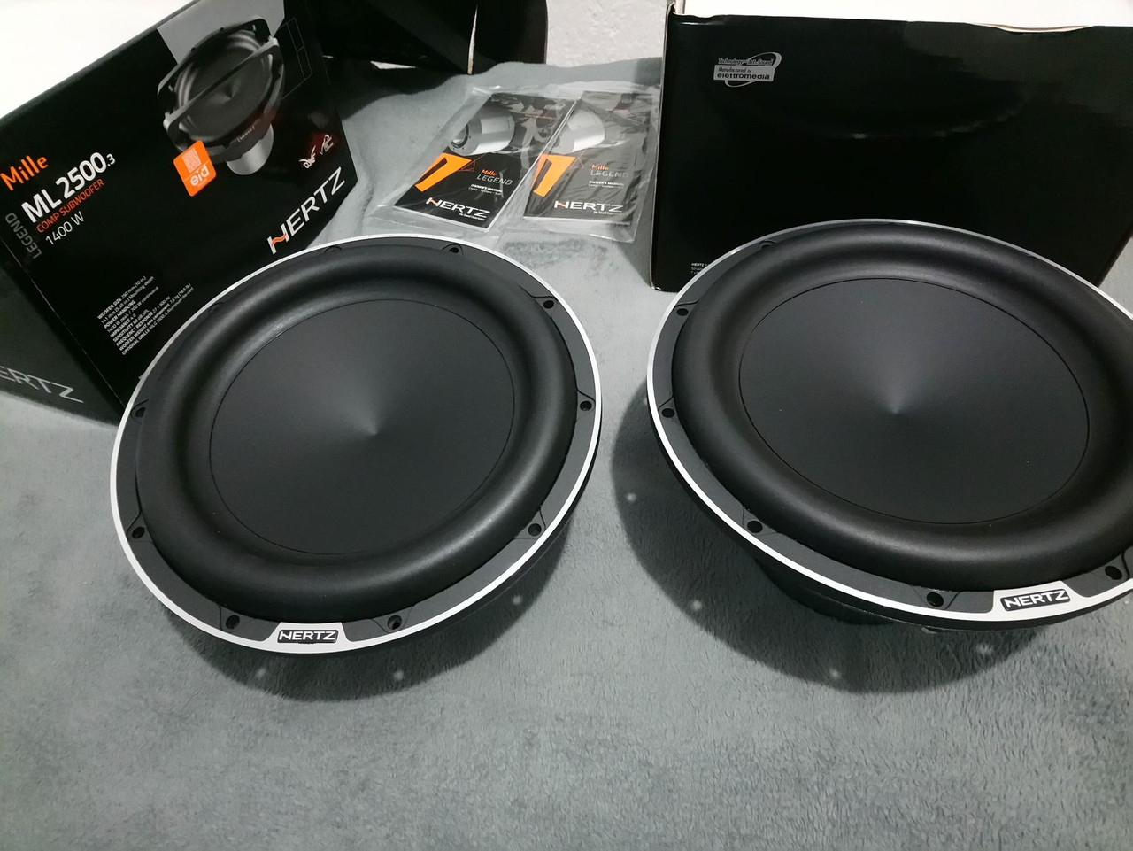

nabavljeni neki subovi, valjda ce svirati nesto

fino se radi... ti subovi su 12" Kaj će ih ganjat?

10" su
audison lrx 5.1k je unutra, na 2ohma ce biti subovi, nekih 1.2 kw, za slusanje bi trebalo biti dosta

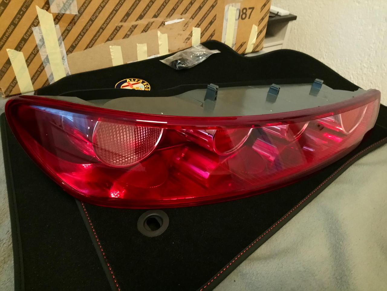

Kako potrositi pola hr place, kupis zadnje svjetlo za breru  :(
naruceno iz njemacke, u hr u fijatu nije vise dobavljivo, a i nesto jeftinije je u švabiji
usput uzeo i tepihe
naruceno i drugo, najprije narucio jedno da vidim ako cu dobiti svjetlo ili ciglu  :tooth

hahah , dobro bitno da nije cigla
a zašto promjena farova?

« Odgovori #78 u: 03-03-2026, 05:12:49 »
u losem stanju su bili, puni vlage, i nedavno je na lijevom iz cista mira puklo vanjsko staklo
na prekidac su da, tesko da bi prosao teh  :)

« Odgovori #79 u: 03-03-2026, 08:21:39 »
ako si to radio prema nekom tutorialu pliz okači, to bi bilo guba napraviti :gay:

« Odgovori #80 u: 03-03-2026, 17:26:07 »
Tutorial iz mozga XD
Nis komplicirano, samo volje i znanja treba, i dosta vremena
Sad skuzio, ti pitao za prednje farove, njih sam radi reda mijenjao, imali su dosta god, i zice su bile gnjile u njima

pa ne, pitao sam zašto kupuješ nove zadnje farove.
