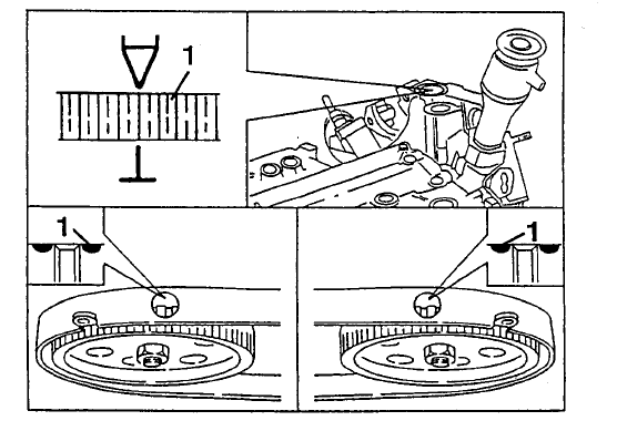

pozz!!! jel ima neko mozda sliku faze motora za 1.5 boxer

Zamajac na T (imaš čep i strelicu ,nađi T) ,remenice s oznakama obije oznake prema gore ,navuci remen i :mahm

Da ne otvaram novu temu, naime kod zamjene zupčastog remena na 1.5 boxer oznake na zupčaniku bregaste gledaju gore na otvor zaštitnog lima, na prvom cilindru klip je gore, no na zamajcu se kroz otvor na strelici vidi ispupčena točka..da li je to ok ? Motor se na ruku vrti lijepo.

Trebalo bi biti ovako.

Da, ima T prije ove ispupčene točke.
