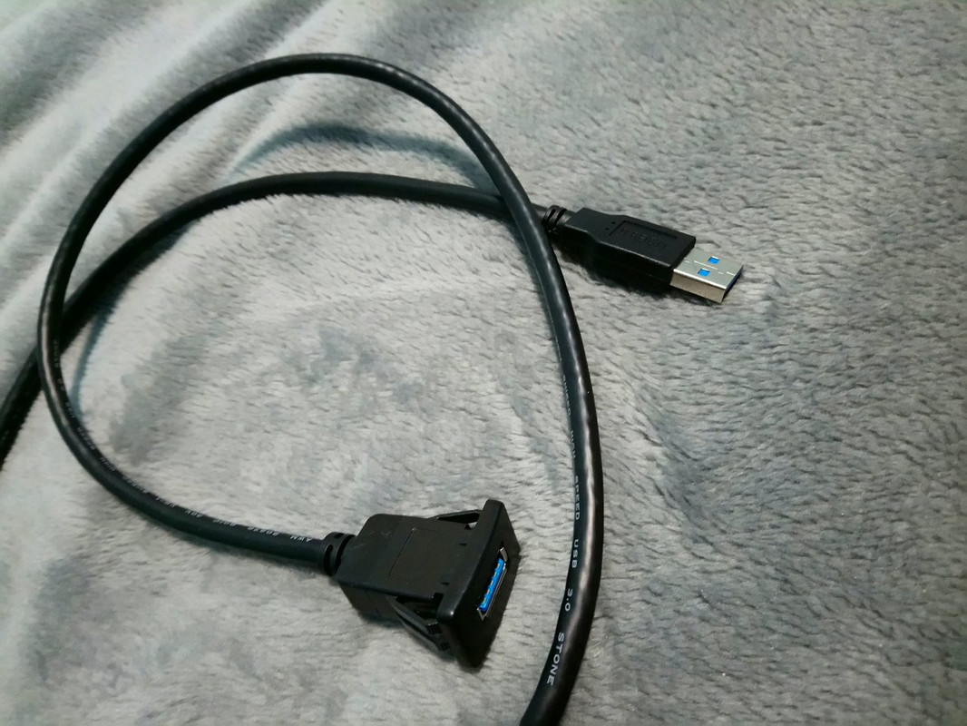

Prije par dana mi do¹la usb "utiènica", ide ispod naslona za ruku, da imam di stavljati pjesme od severine  :)

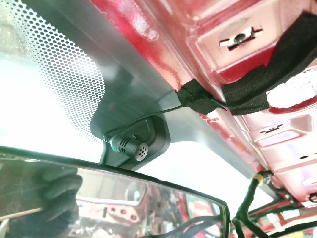

Jo¹ odavno mi do¹la maskica i kavez za radio, nikako da stignem ne¹to, maskica pa¹e, kavez jo¹ nisam probao  :crazy:
Uzeo i neku "full HD" kameru za rikverc sa aliexpressa, od alpine je neka ogromna, ova je ba¹ mala slatka
Kako poveæati vrijednost clia za duplo, stavi¹ mu ovo u bunker  :tooth
Kablovi su mi ostali od Brava, malo me sram reæi koliko sam ih platio  :redf:
Popadale mi plastike po rupama sa gewindama
Kako provuæi kabel od plusa, sa svrdlom od 20mm  :) (50mm2 kabel)
Slo¾en kabel, jo¹ moram napraviti osiguraè na org kuèistu od kleme
Malo mi je kratak kabel, ali sad je kasno, zamotati æu jo¹ metar kabela na kraju

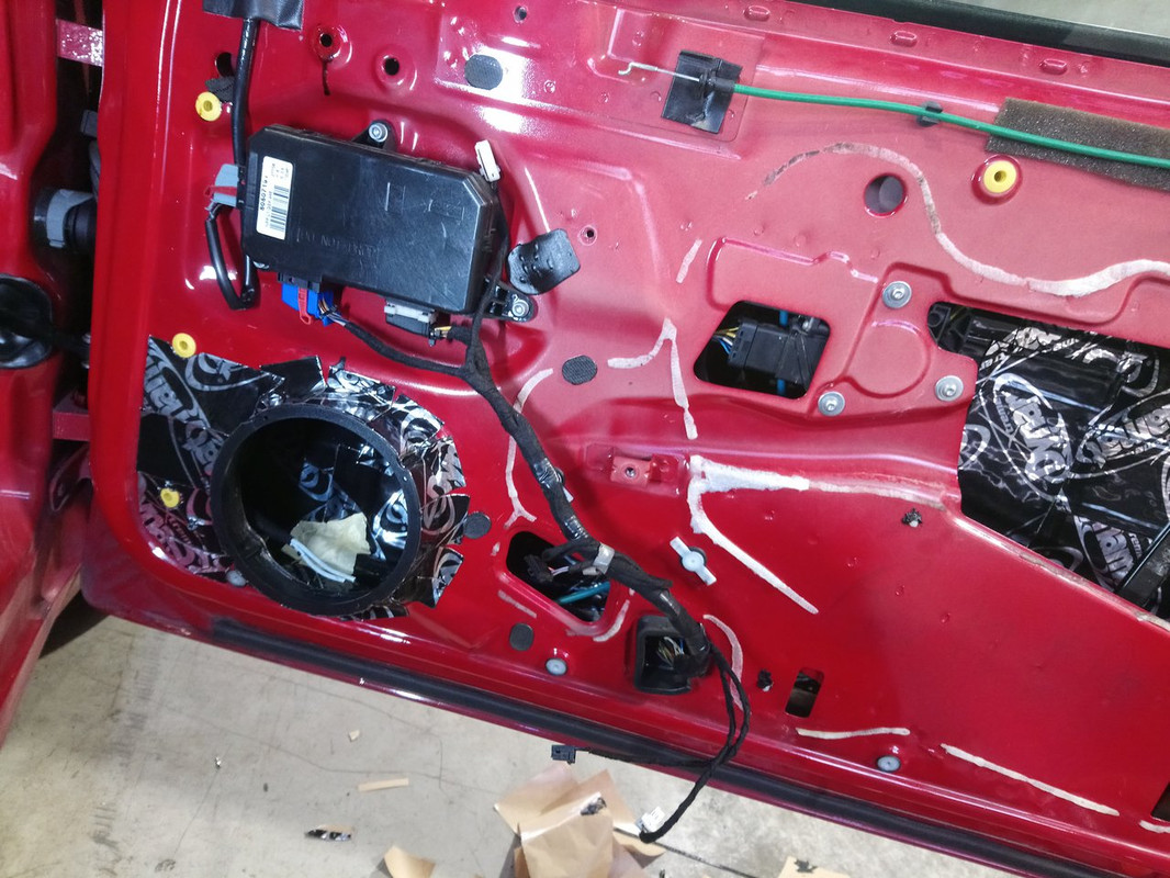

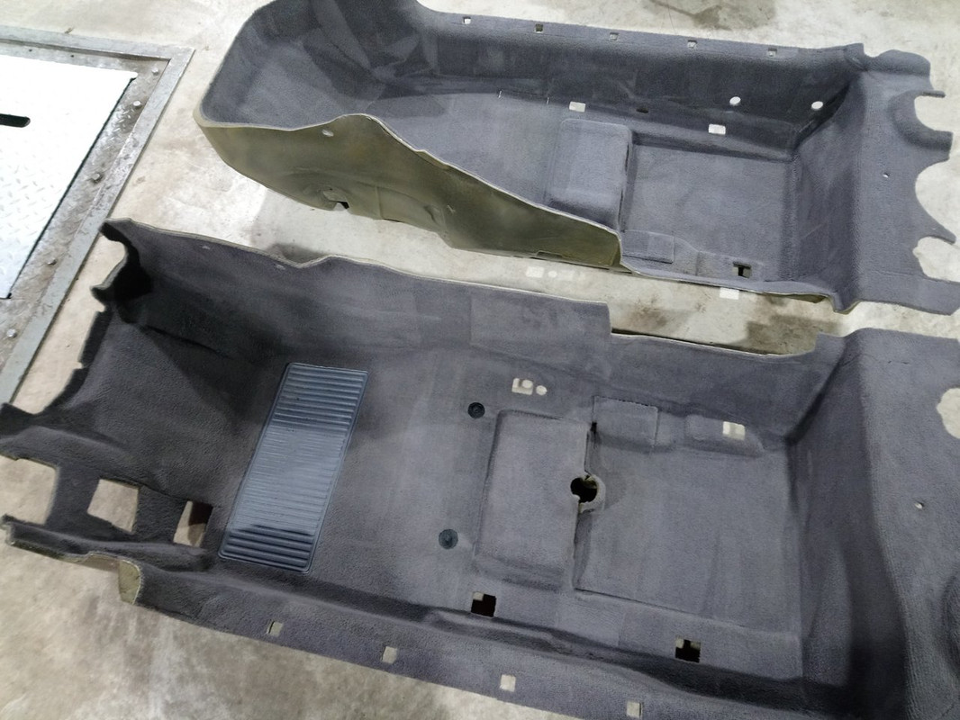

Offline robyakarider
  • Postova: 285
  • Spol: Mu¹ki
  • Brera
    • Poreè

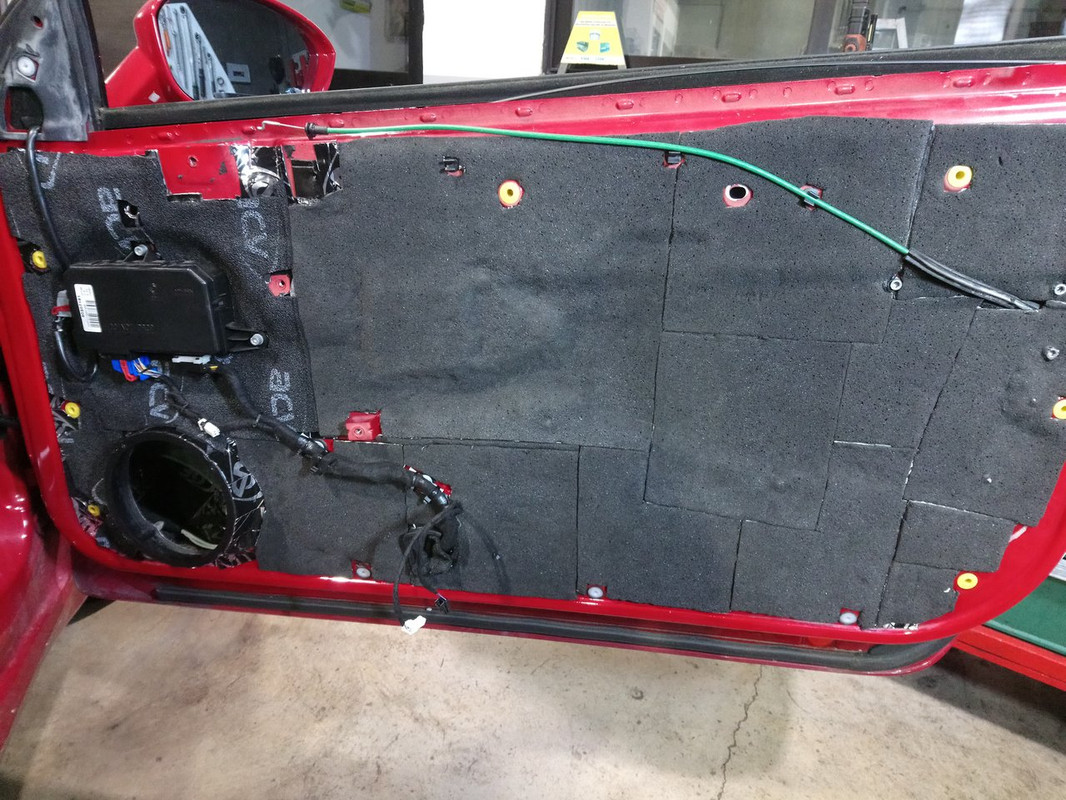

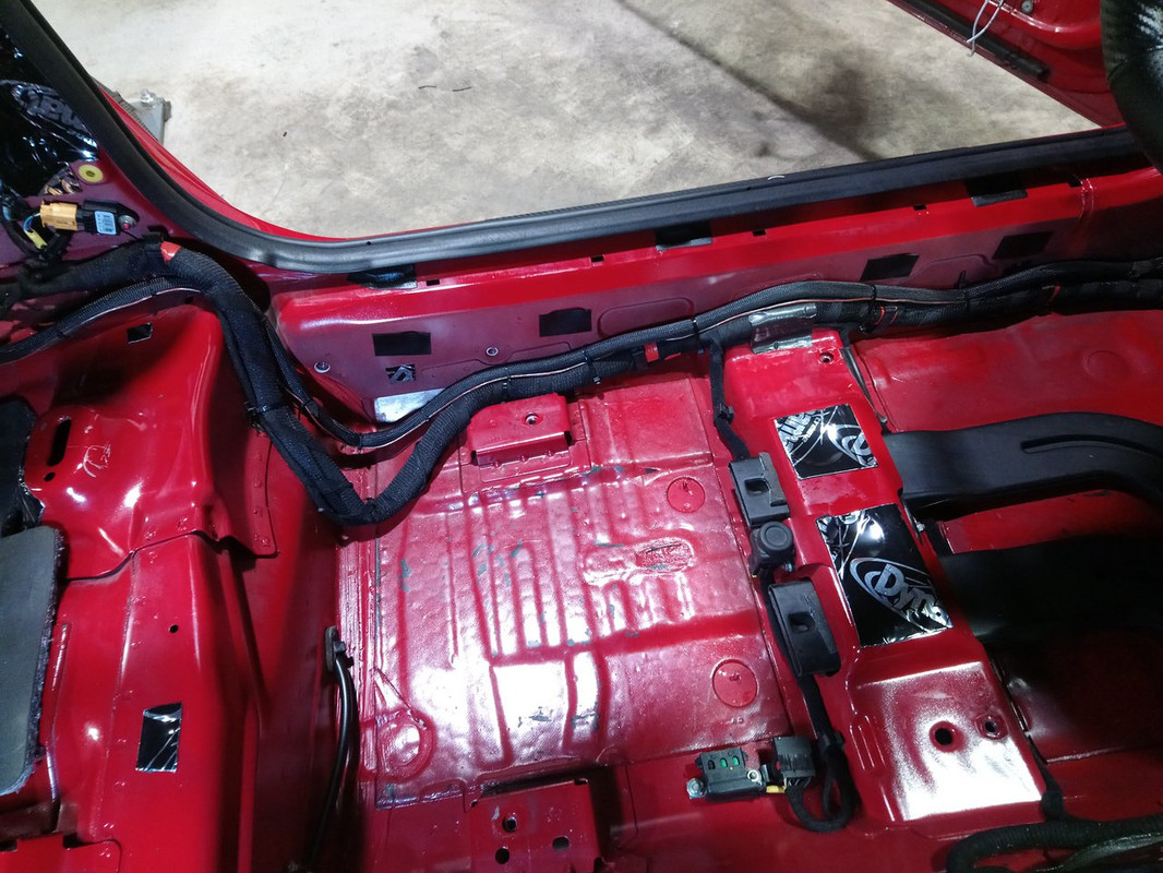

Odg: Crvena krmaèa aka Brera
« Odgovori #41 u: 13-01-2023, 19:51:38 »

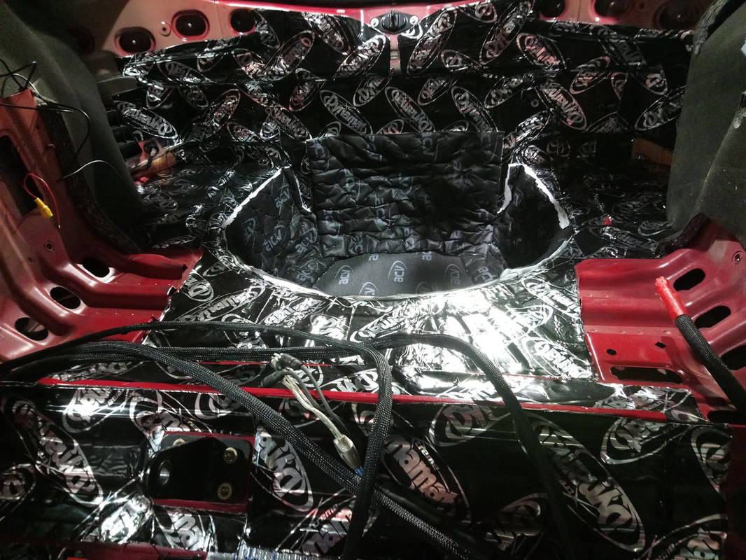

Malo se radilo ove dane
Plus i remote za pojaèalo slo¾eni na lijevoj strani
Zvuènici i èinèevi na desnoj
Usput zakaèio mikrofon za mobitel veæ kad sam ga dobio sa radiom
Veæ kad su bili tepisi vani dao sam ih susjedima u praonu da ih operu
Dampiran bunker

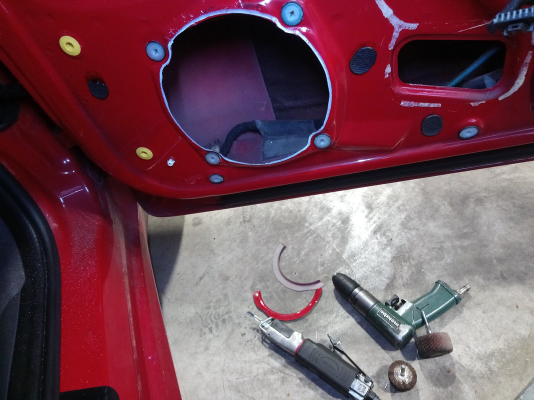

Nesto sitno se radilo ove dane
Otpala mi plasticna kocka/noga di se podlaze dizalica, ne znam kako i di sam nasao sifru od opela, posto u alfinom katalogu ne mogu to nigdje naci, vjerovatno treba kupiti novu sasiju kad ti to otpadne  :)

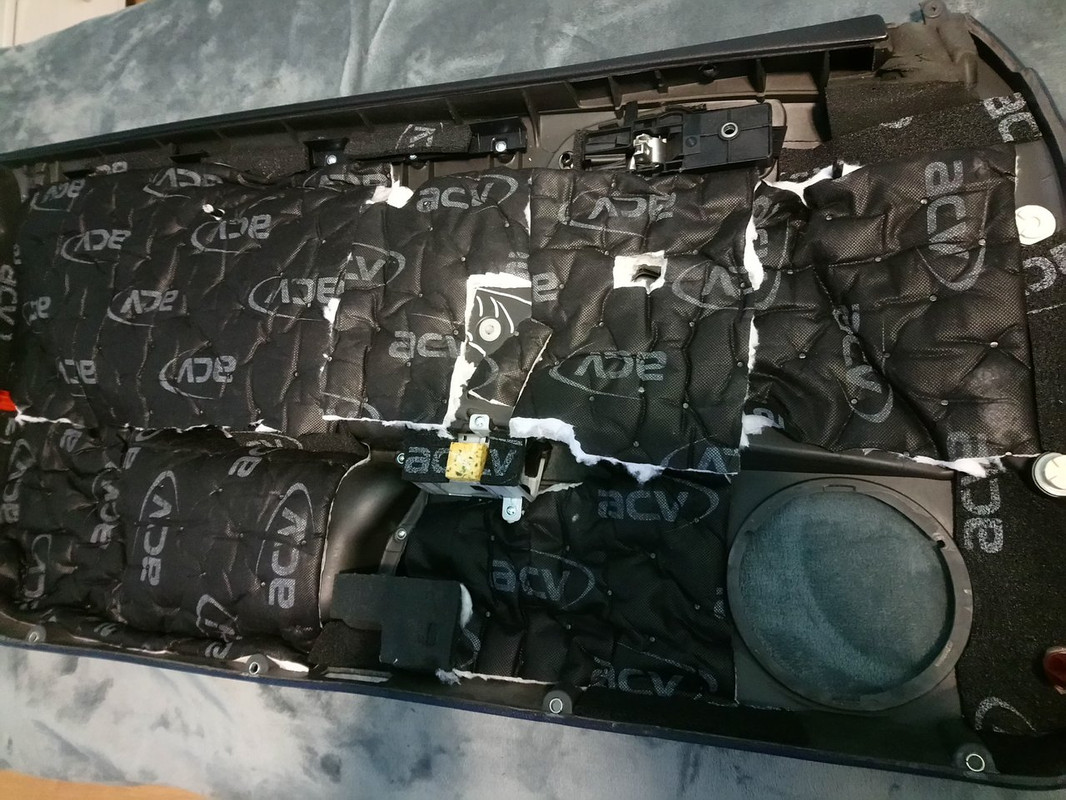

Poceo se zabavljati sa vratima, prosirena rupa za zvucnik da bolje "dise"
Dampiran vanjski dio vrata, moram nabaviti aluminijskog lima da zatvorim rupe na unutarnjem dijelu vrata

plexi isto dobro odradi posao + naravno preðe¹ ovom "bitumen" trakom
alubond ploce cu staviti, ce mi frend nabaviti

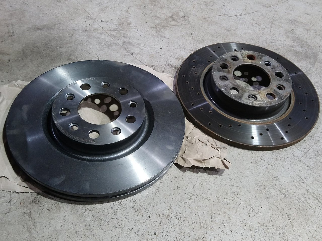

« Odgovori #49 u: 25-09-2023, 11:07:13 »

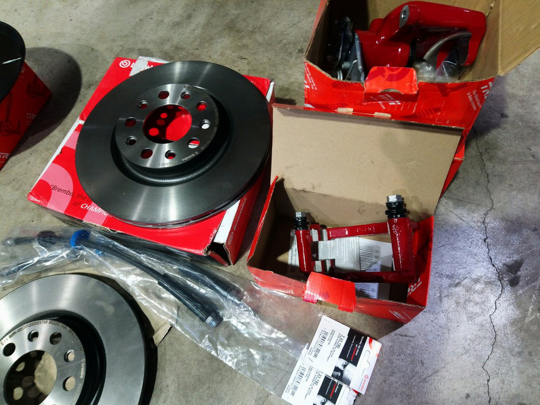

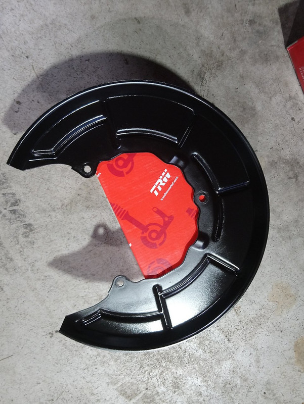

Ne¹to sitno se radilo ove sezone, turisti o¹li doma pa sad mo¾da budem imao malo vi¹e vremena za alfu

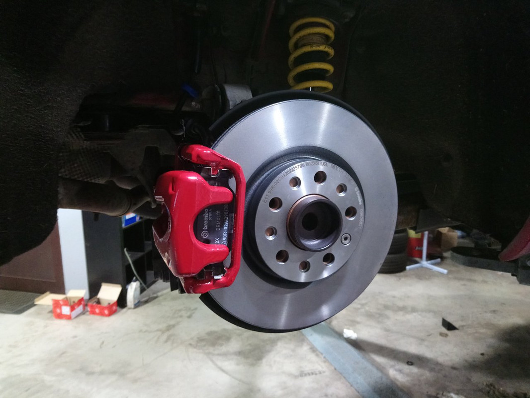

Montiran novi kompresor klime, za svaki sluèaj, rijetko ga ima na stanju negdje za kupiti, pa da pokupujem sve dijelove dok ih ima  :)
Montirane veæe zadnje koènice, 278 puni vs 292 ventilirajuæi
Na¾alost nema bu¹enih pa sam morao staviti obiène Brembo
Ofarbani limovi iza diska, taman stane veæi disk, mo¾da su i isti od veèih koènica, nisam ni gledao to
Nova klije¹ta i nosaèi TRW, ofarbani tvornièki, da se ne moram zezati sa farbanjem
I montirano

Koliko mm su prednje distance?
Da li je prednji kraj identican 159?
  • Postova: 285
  • Spol: Mu¹ki
  • Brera
    • Poreè
« Odgovori #51 u: 25-09-2023, 20:35:43 »
5mm
nemam pojma

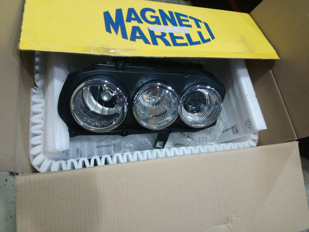

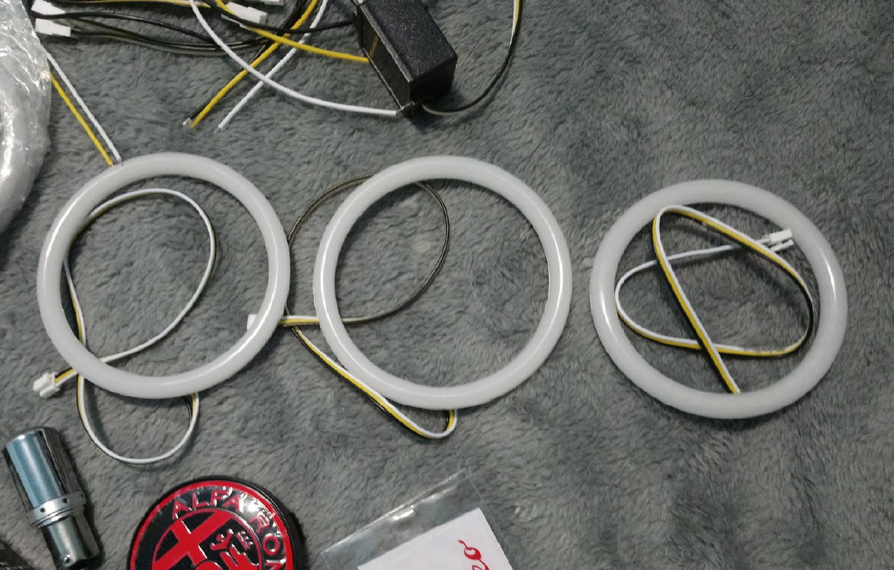

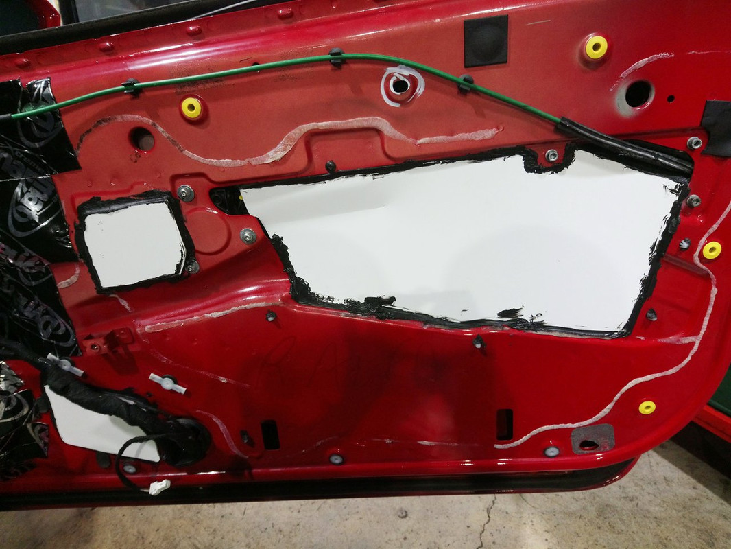

« Odgovori #54 u: 04-01-2024, 19:55:19 »
Uhvatio malo volje za raditi sad dok smo na godisnjem  :crazy:
Zatvorene rupe na vratima sa alubond plocama, ova velika je malo zeznuta jer treba biti udubljenje da stane tapecirung od vratiju
Uletilo mi malo besplatnog dampinga sa spuzvom na sebi, nasli kod frenda u garazi kad smo radili malo reda, taman mi toliko fali, ova dva paketa dynamata sta sam kupio bi mi bilo malo
Jos odavno kupljena nova prednja svjetla, kutija je od marellija, unutra su original AL  :crazy:
Moram uhvatiti vremena i volje za ih rastaviti i ubaciti halo/angel eyes ledice za pozicije i zmigavce

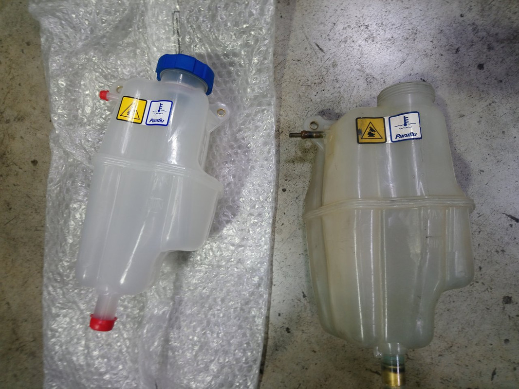

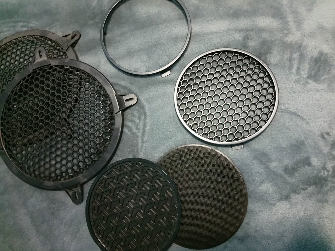

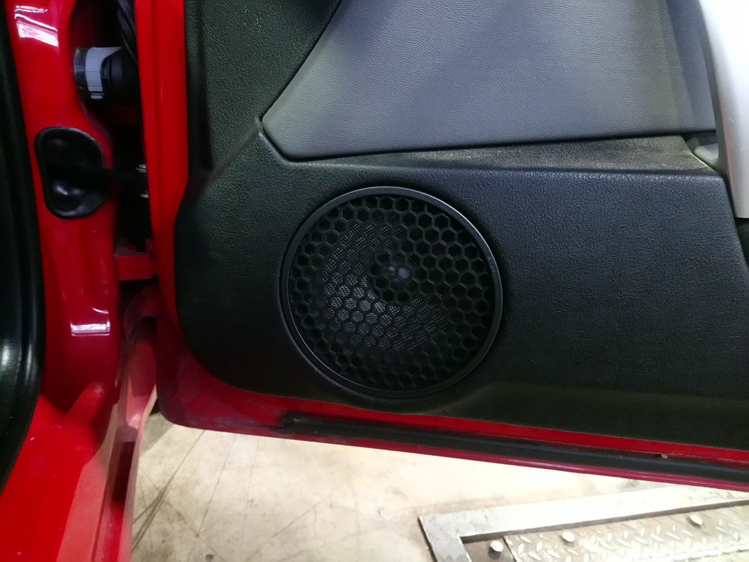

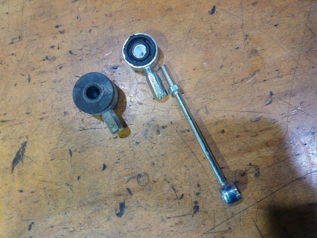

« Odgovori #58 u: 11-02-2025, 19:09:05 »
Slucajno naletio u impexu na zadnje busene brembo pa odmah narucio
nazalost nisu buseni kroz nego samo rupice
i uzeo ATE ceramic plocice prednje i zadnje
Ubacen zavrsetak sajle biraca mjenjaca za naprijed-nazad, org je imao jako lufta, ovo je od pe¾e 206, sad je puno direktniji mjenjac, manje lufta
i nova posuda antifriza, org je vec dosla grda zuta

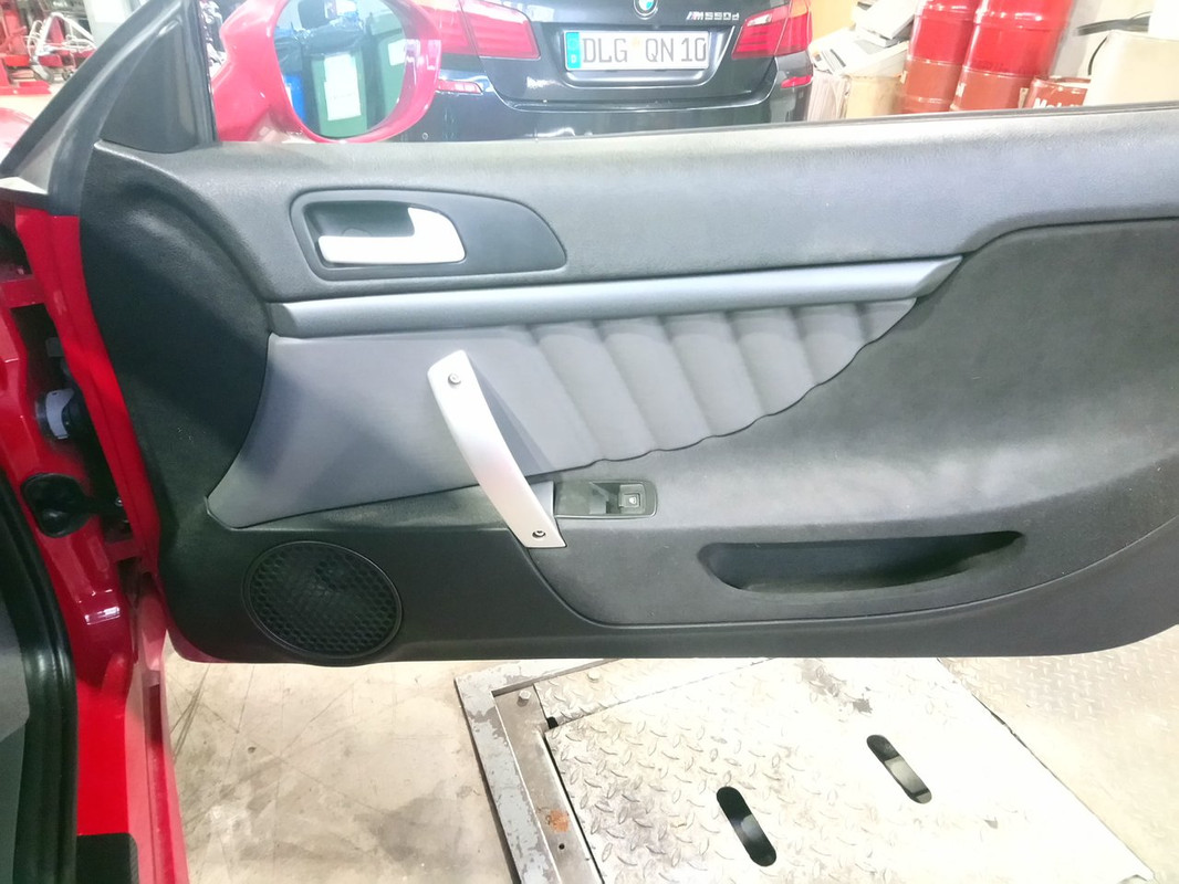

jos odavno slozena vrata, maknute org mrezice zvucnika jer su jako guste, ubacene univerzalne sa aliexpresa

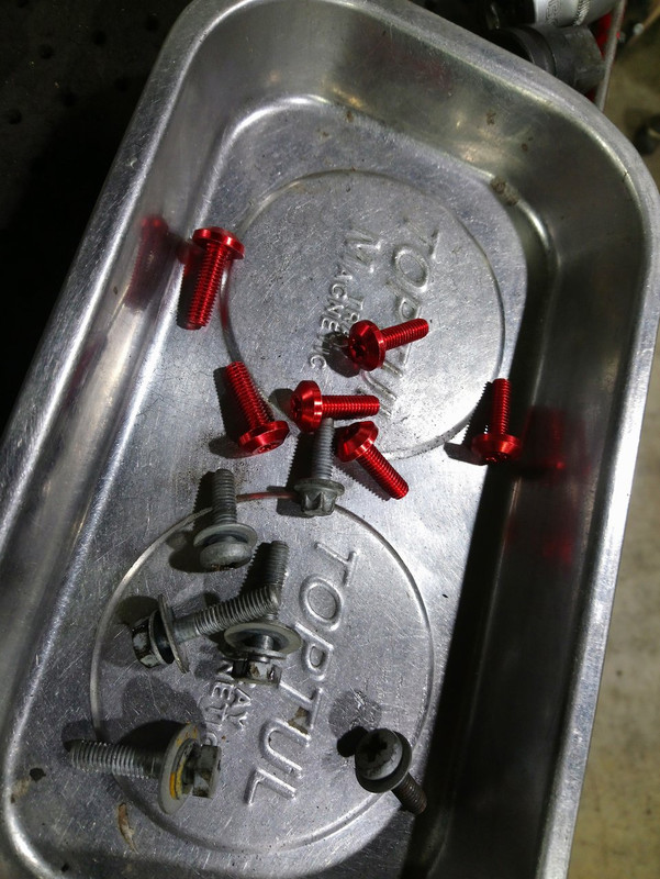

bacio joj malo aluminijskih vida i matica po motoru, da je olaksam koji gram vec kad sam je otezao koju kilu
