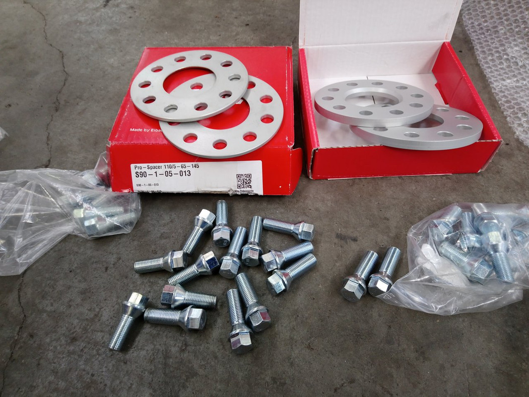

odmah naruceni distanceri/adapteri od 20mm, nisam je mogao gledati onakvu usku ozada

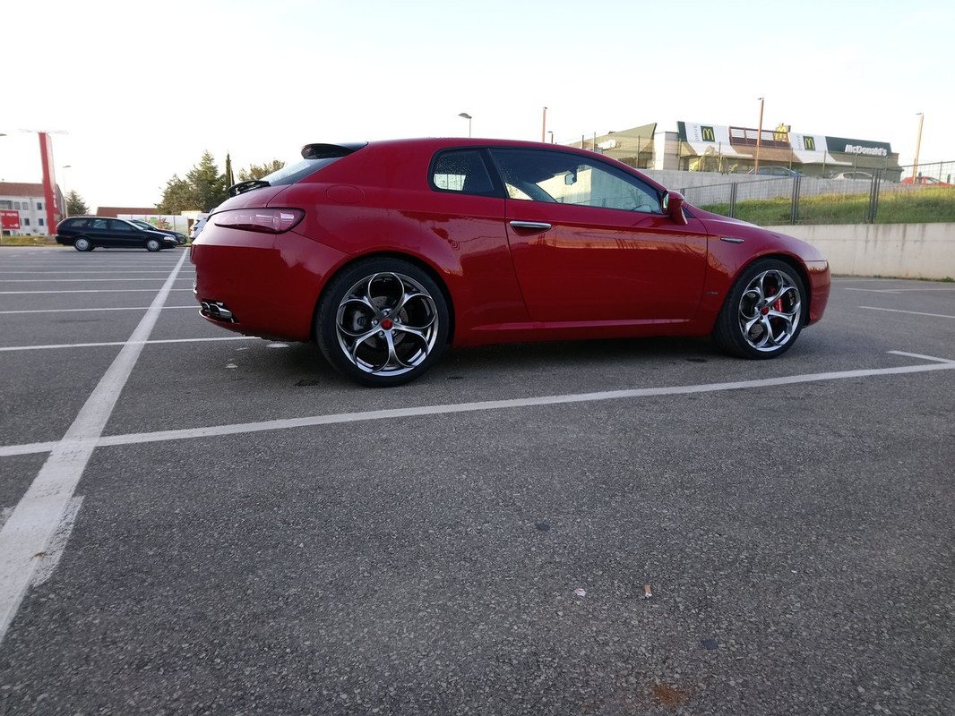

ovako trenutno izgleda, ima jos brdo posla oko nje, ali budem polako  :crazy:

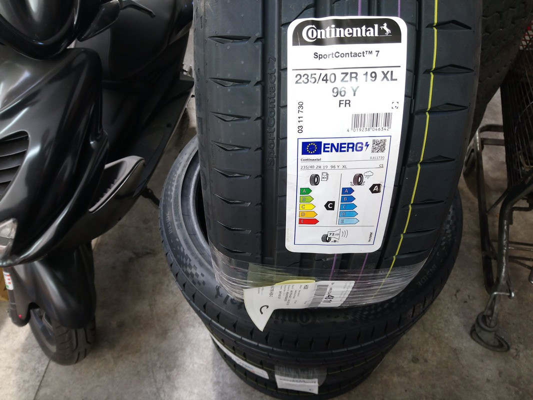

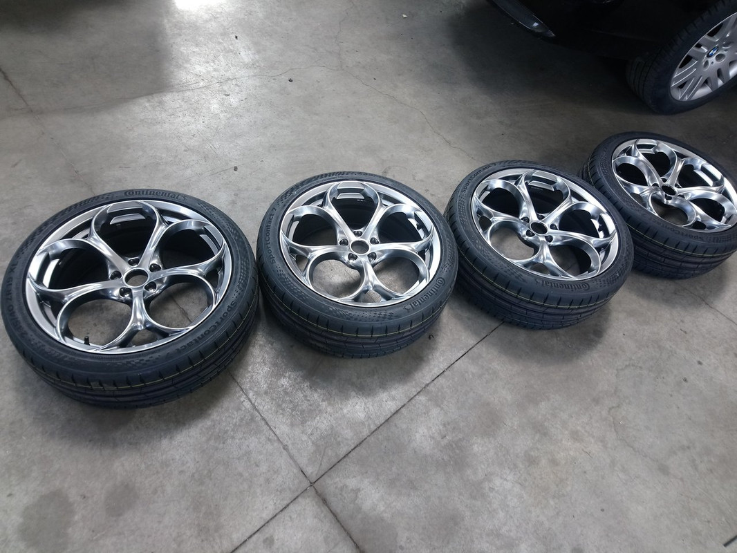

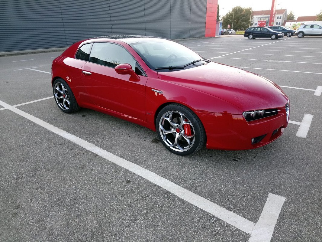

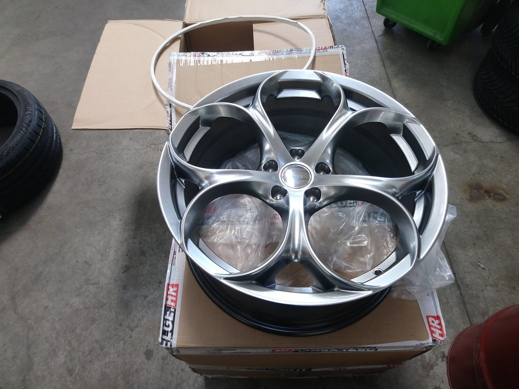

stigle ljetne ¹lape
19x8 ET33
jos cekam distancere od 5 za prednje montirati, diraju mi felge klijesta, premali diskovi su, ozada cu vjerovatno od 10 staviti distancere
btw oni adapteri/distanceri od 20mm idu u prodaju  :crazy:

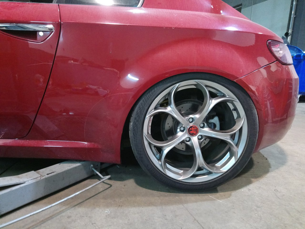

Napokon stigli distanceri, 5mm naprijed i 10 ozada  :crazy:

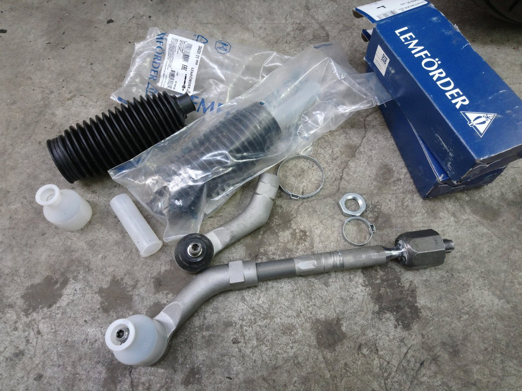

Vec kad se bacaju pare nek se bacaju kako treba  :tooth
spone volana i manzete

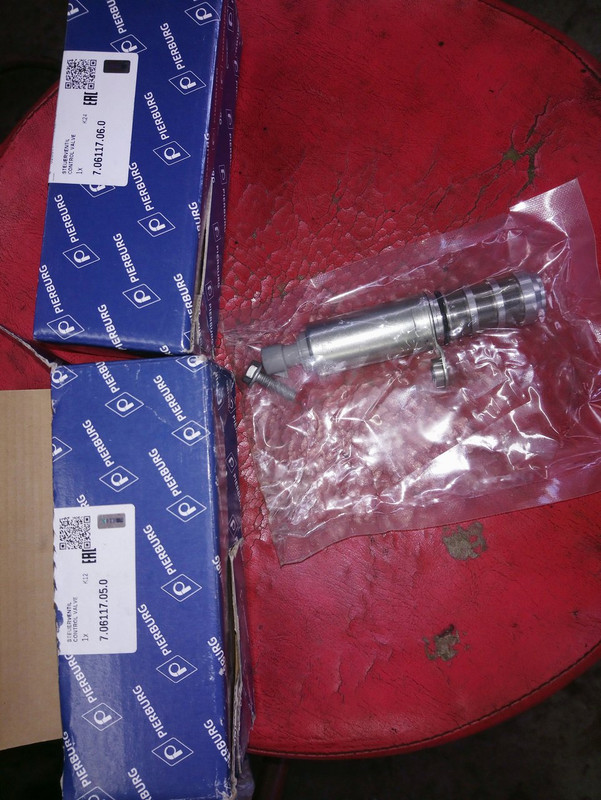

Nesto sitno se radilo ove sezone, nemam vremena za alfu, a ionako je palim jednom tjedno  :)

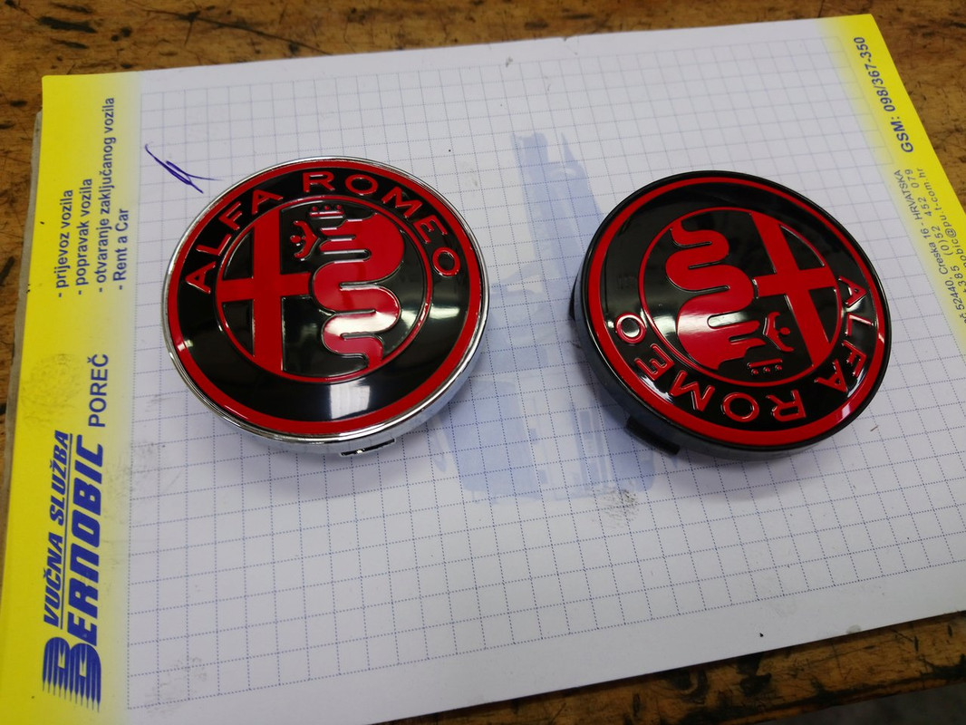

Naruceni krom cepovi za felge umjesto crnih

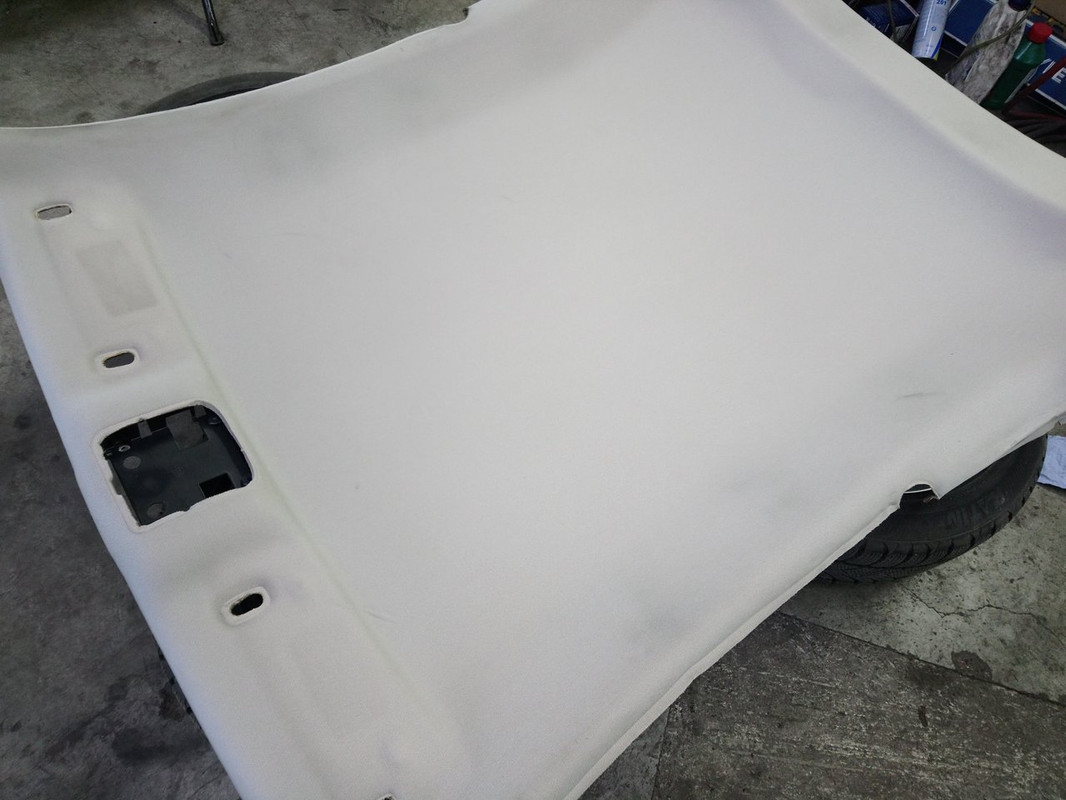

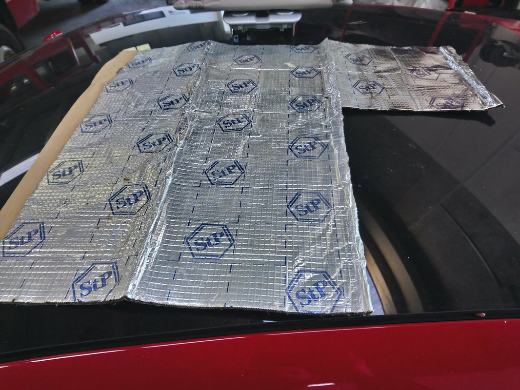

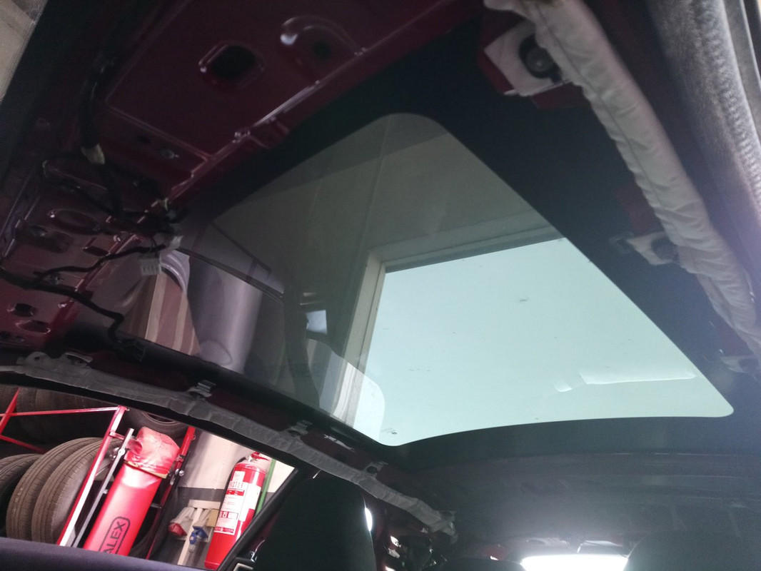

bacao mi je gresku na fazu usisne bregaste, aktuator ulja stekao, odmah bacio gore i ispusni novi

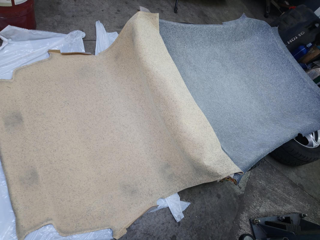

Jedno popodne sjednem u alfu, kad ono iznenadenje, platno sa krova se totalno odljepilo
iscupao ga van, nasprejao bizon ljepilom u spreju, ali nazalost drugi dan opet isto, tako da moram opet skinuti i dati nekom da mi to sredi
vec kad je bio krov dole, a imao sam dampinga viska doma, popunio sve rupe na krovu, sad se vozi ko rols rojs  :tooth
usput nasao jos jedan prozor na alfi  :)
« Zadnja izmjena: 16-10-2022, 10:38:52 od robyakarider »

Jel ona to ima panoramu ali normalno "nebo"
Poslano sa mog SM-G988B koristeæi Tapatalk
Offline robyakarider

pa imas slike, normalan tapecirung je  :crazy:
  • Postova: 21237
  • Spol: Mu¹ki
Odg: Crvena krmaèa aka Brera
« Odgovori #19 u: 16-10-2022, 15:20:25 »
I pokrije cijelo staklo  :?
Pa po meni to nije original tapecirung. Nabavi si original da ti se vidi staklo gore jbt led  :D
« Zadnja izmjena: 16-10-2022, 15:21:58 od Alfista145 »

to je tako na brerama, ludi talijani
odavno sam stavio oglas, ako slucajno uleti, ali nije bas me nesto volja stavljati roletu, ne patim ja za staklenim krovom

Ako je stvarno tako to mi je tako retardirano da je za ne povjerovati.
Pa gledam i ne virujem,zato sam mora pitati

Stakleni krov je na svim Brerama, samo je razlika da li je fiksni tapecirung ili se mo¾e micati! Ludilo  :smijeh

Sad kad ti je tapecirung dole, uzmi skalpel i spickaj taj tapecirung da ti se vidi staklo gore  :Crazy

na pada mi na pamet  :crazy:
ako uleti org roleta dobro, ako ne nista, ionako sam skoro celav, jos da mi sunce przi kosu  :)

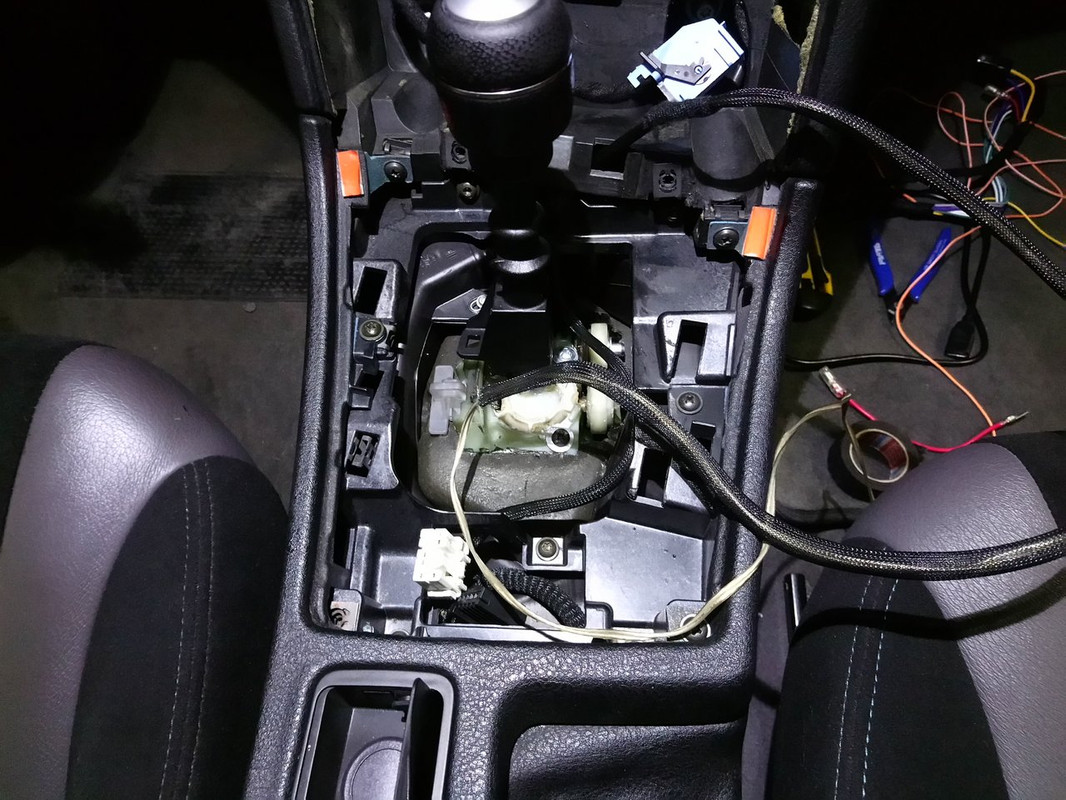

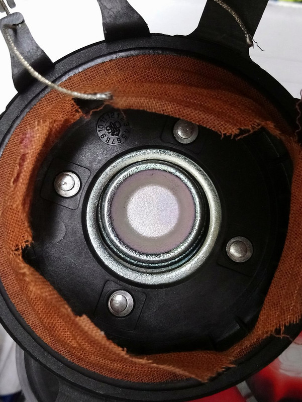

Jo¹ odavno mi prokrèio zvuènik u lijevim vratima, pa kupio radio u nadi da je radio krivo
usput uzeo i malo katrana za dampiranje i spu¾ve da po¹tari imaju nositi koju kilu
normalno nije radio crklo nego zvuènik, magnet se odljepio, strugala zavojnica po jezgri magneta, tako da sad moram i zvuènike nabaviti
kad sam i¹ao slagati radio sku¾im da talijanska kanta nema plus preko kontakta za radio nego preko canbusa sve radi, pa vukao kontakt sa upaljaèa
i normalno gnjili alpina je do¹ao bez kaveza i maskice, tako da sad je privremeno zabijen u org pofleksani kavez dok ne nabavim kavez i maskicu za alfu

Jo¹ odavno mi do¹la maskica i kavez za radio, nikako da stignem ne¹to, maskica pa¹e, kavez jo¹ nisam probao  :crazy:
Uzeo i neku "full HD" kameru za rikverc sa aliexpressa, od alpine je neka ogromna, ova je ba¹ mala slatka
Kako poveæati vrijednost clia za duplo, stavi¹ mu ovo u bunker  :tooth
Kablovi su mi ostali od Brava, malo me sram reæi koliko sam ih platio  :redf:
Popadale mi plastike po rupama sa gewindama
Kako provuæi kabel od plusa, sa svrdlom od 20mm  :) (50mm2 kabel)
Slo¾en kabel, jo¹ moram napraviti osiguraè na org kuèistu od kleme
Malo mi je kratak kabel, ali sad je kasno, zamotati æu jo¹ metar kabela na kraju

Malo se radilo ove dane
Plus i remote za pojaèalo slo¾eni na lijevoj strani
Zvuènici i èinèevi na desnoj
Usput zakaèio mikrofon za mobitel veæ kad sam ga dobio sa radiom
Veæ kad su bili tepisi vani dao sam ih susjedima u praonu da ih operu
Dampiran bunker

Nesto sitno se radilo ove dane
Otpala mi plasticna kocka/noga di se podlaze dizalica, ne znam kako i di sam nasao sifru od opela, posto u alfinom katalogu ne mogu to nigdje naci, vjerovatno treba kupiti novu sasiju kad ti to otpadne  :)
Poceo se zabavljati sa vratima, prosirena rupa za zvucnik da bolje "dise"
Dampiran vanjski dio vrata, moram nabaviti aluminijskog lima da zatvorim rupe na unutarnjem dijelu vrata

Ne¹to sitno se radilo ove sezone, turisti o¹li doma pa sad mo¾da budem imao malo vi¹e vremena za alfu
Montiran novi kompresor klime, za svaki sluèaj, rijetko ga ima na stanju negdje za kupiti, pa da pokupujem sve dijelove dok ih ima  :)
Montirane veæe zadnje koènice, 278 puni vs 292 ventilirajuæi
Na¾alost nema bu¹enih pa sam morao staviti obiène Brembo
Ofarbani limovi iza diska, taman stane veæi disk, mo¾da su i isti od veèih koènica, nisam ni gledao to
Nova klije¹ta i nosaèi TRW, ofarbani tvornièki, da se ne moram zezati sa farbanjem
I montirano

Ubacen zavrsetak sajle biraca mjenjaca za naprijed-nazad, org je imao jako lufta, ovo je od pe¾e 206, sad je puno direktniji mjenjac, manje lufta
