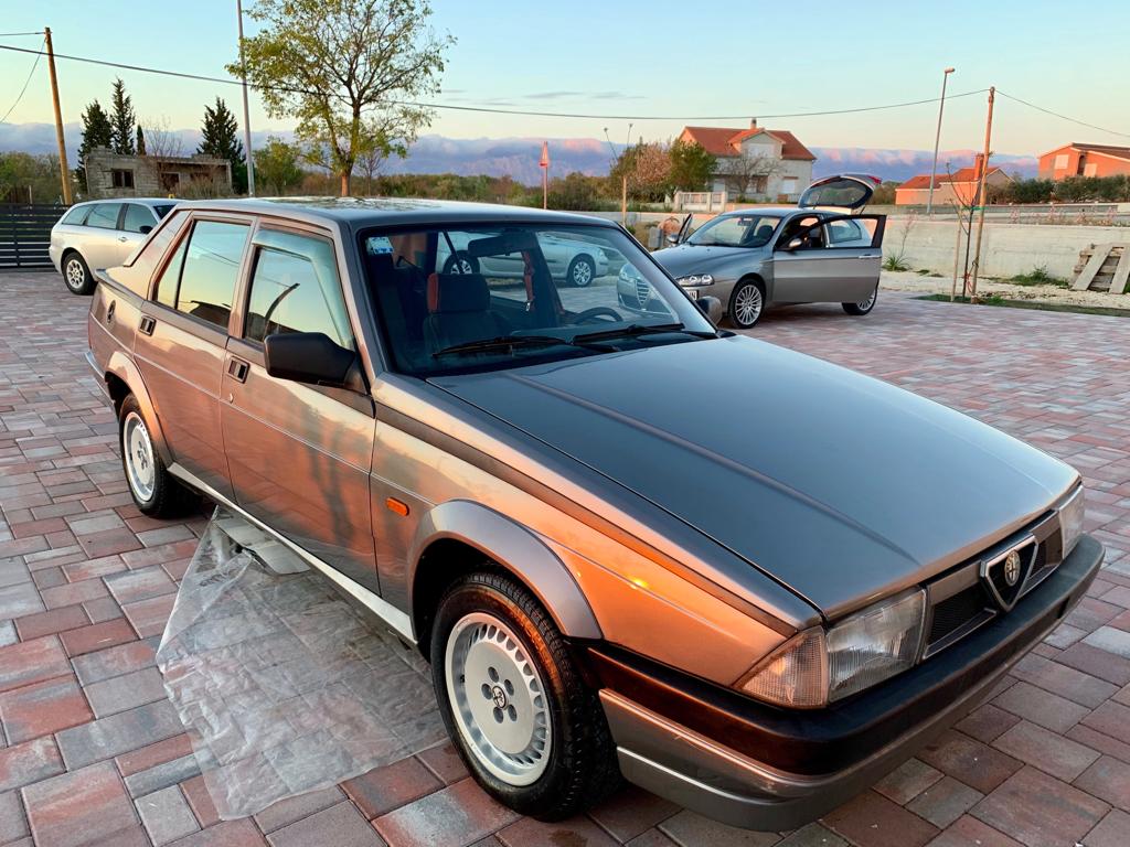

Kad te iz mladih dana okru¾e Rudi, Pirc, Pero, Medo i ostali te¹ki sluèajevi, nije uopæe upitno u kojem pravcu æe prièa otiæi..
Televisa presenta Alfa Romeo 75 2.0 TS.
Kod mene veæ neko vrime, al kako su pripreme za tehnièki slu¾beno krenile prije par dana, neka dobije u svoju temu.
Od radova èeka je dosta, na jesen kompletno lakiranje, sad pone¹to mehanike, dosta je stajala.. da vidimo ¹to je to Alfa 75  :tooth

Nije to bas ko na slikama,tribat ce tu kozmetickih zahvata, ali nakon pranja dobrog izgleda  :love:
Evo jo¹ poneka slika, dok ne krenu slike iz radione iduci tjedan :)

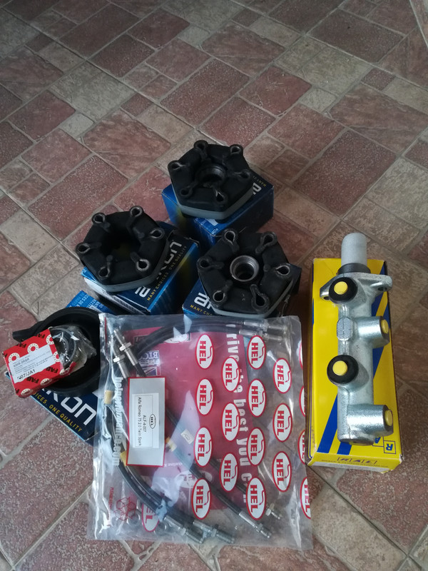

Pripremljeno ono ¹to su godine stajanja sigurno uni¹tile, a za èudo obzirom na godi¹te auta, jo¹ se i mo¾e nekako do novih dijelova  :hop:

Jao Akron  :puke:
Ak to rade ko creva i lajtunge,ðabe si kreèio. . .
Njihova guma nevredi pet para.
Samo dobronamjeran savjet,da me nebi krivo svatio  :hat:
Offline Evoluzione
  • Postova: 1501
  • Spol: Mu¹ki
  • 75 2.0 TS , 147 1.9 8v
Odg: Alfa 75 2.0 TS by: Evoluzione
« Odgovori #22 u: 12-06-2020, 08:46:02 »
Jao Akron  :puke:
Sve znam, radija u dijelovima 3 godine, kad stavi¹ crijeva za koènice njihova siguran si da iduæi tehnièki proæi neæe, dr¾i vodu dok majstori odu  :D
E sad, nije bilo drugih guma kardana, svakako bi bilo bolje da su kvalitetnije ali dok ne saznam kako ostali izlaze na kraj s tim problemom, morale bi ove poslu¾iti  :)

« Odgovori #23 u: 12-06-2020, 15:51:31 »
nema¹ drugih guma kardana osima ako neide¹ raditi custom gume ... ako ti je kardan u centru i izbalansiran te gume izdr¾e dosta dugo nemora¹ brinuti ... TS netrga gume kardana kao V6
sretno  :Horse:
Hvala na informacijama kolega  :hat:
Inaèe nikad nisan pre¾alija tvoju 24v, u nekom trenu dok san bija mali i mladi alfista postojala je opcija zamjene moje 145 TS uz nadoplatu za tvoju 75, samo ¹to ja nisan ima ni¹ta  :)
Mo¾da i bolje, ko zna di bi sad bija da san to vozija  :D

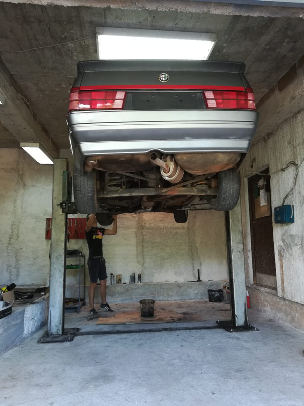

Pokrenili se s radovima od relativno ranog jutra, obzirom koliko je stajala, stanje izgleda super.
Prominili smo ulje, filtere, ulje u mjenjaèu, pumpu goriva, dovode goriva sve gumene, kablove nove, sviæice, stavili akumulator, 3 puta verglali i vidi èuda upali treæi put iz prve  :tooth
Radila 20ak minuta, prima gas normalno, radi malo nemirno al oprostit æemo joj obzirom da nije 12 godina vo¾ena, doæi æe na svoje polako. Temperaturu digla, ventilator upalila, umirila se u radu na leru.
Nakon 20 minuta, prvi problem.. dva kruga po dvori¹tu skroz normalno, nakon toga slabo prima gas,èak i nikako, èuju se nekakvi prekidi i pucketanja naprid na dodavanje gasa i auto se ugasi. Upaliti ga - nemoguæa misija. Iskre ima, pumpa radi, vergla veselo ko da æe svaki tren sastaviti ali ni¹ta od toga. Prièekali da se ohladi 20 min, ni¹ta, i dalje ne pali.
Iduæi tjedan nastavak radova, sumnje su na senzore bregaste, radilice, debimetar i slièno..
