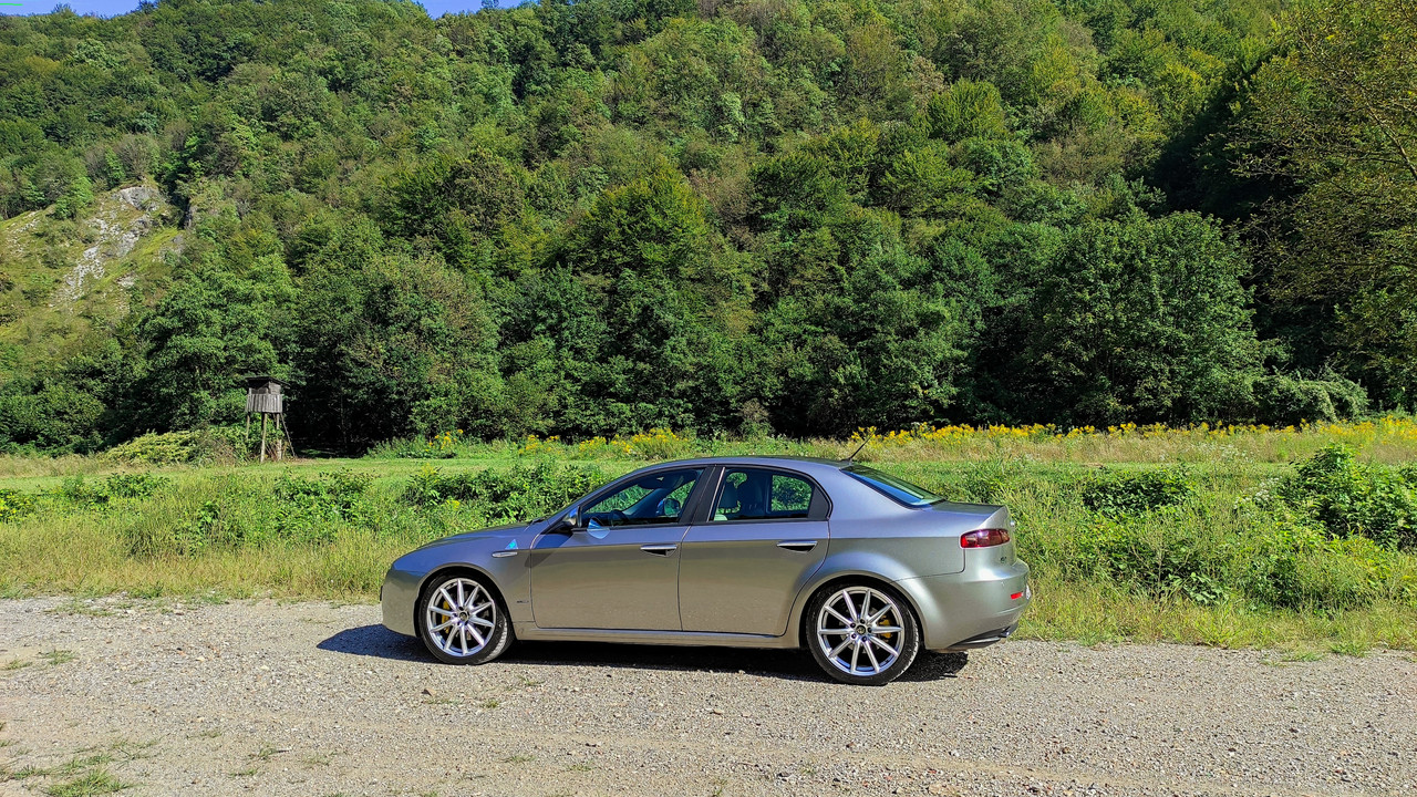

« Odgovori #1385 u: 09-09-2023, 16:53:40 »
Napokon probali novu cestu  :drive:

Offline Matej Ti
  • Postova: 493
« Odgovori #1386 u: 09-09-2023, 17:42:45 »
Top....ne znam koje vozilo bi prije nje uzeo makar bilo iz 2023 :love:
Brutalno spustena....preduga je tema za naći....na kakvom je ovjesu?

Online kizo
  • Postova: 7649
« Odgovori #1388 u: 09-09-2023, 22:26:46 »
Nisam nikada dugo imao ovako jedan auto
Na gewindama kW V1 je, na cca -5

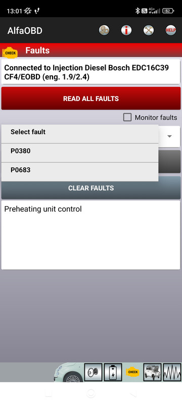

« Odgovori #1405 u: 18-12-2023, 13:16:35 »
Danas ujutro dadem kontakt, upali normalno i onda mi izbaci lampica grijača i baci ove dvije greške

Offline Ben
  • Postova: 127
  • 159, 𝒢𝓉𝓋 TB, Giulietta
« Odgovori #1407 u: 18-12-2023, 14:01:10 »
Imao iste greške, kod mene su sva 4 (kod tebe 5) grijača krepala, prvo 2 onda još 2 vrlo brzo nakon. Nekad bi palio normalno, nekad bi bacilo grešku, jer pretpostavljam da bi i grijači nekad upalili, nekad ne.
Možeš ih ispitati "na akumulatoru", jer ispitivanje bez skidanja ti ne mora reći točan podatak, a to je je li se vrh grijača stvarno i zažari kad dobije struju.
Ako nije to, provjeriš si i relej i žice do grijača, a to možeš s OBD-om ili multimerom lako utvrditi, skineš lulice sa svakog grijača i mjeriš je li dobivaš 12V na kontakt.

Online kizo
  • Postova: 7649
« Odgovori #1409 u: 18-12-2023, 18:52:27 »
Ma grijači vjerojatno su kaput
