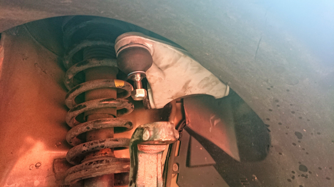

čekaju ugradnju

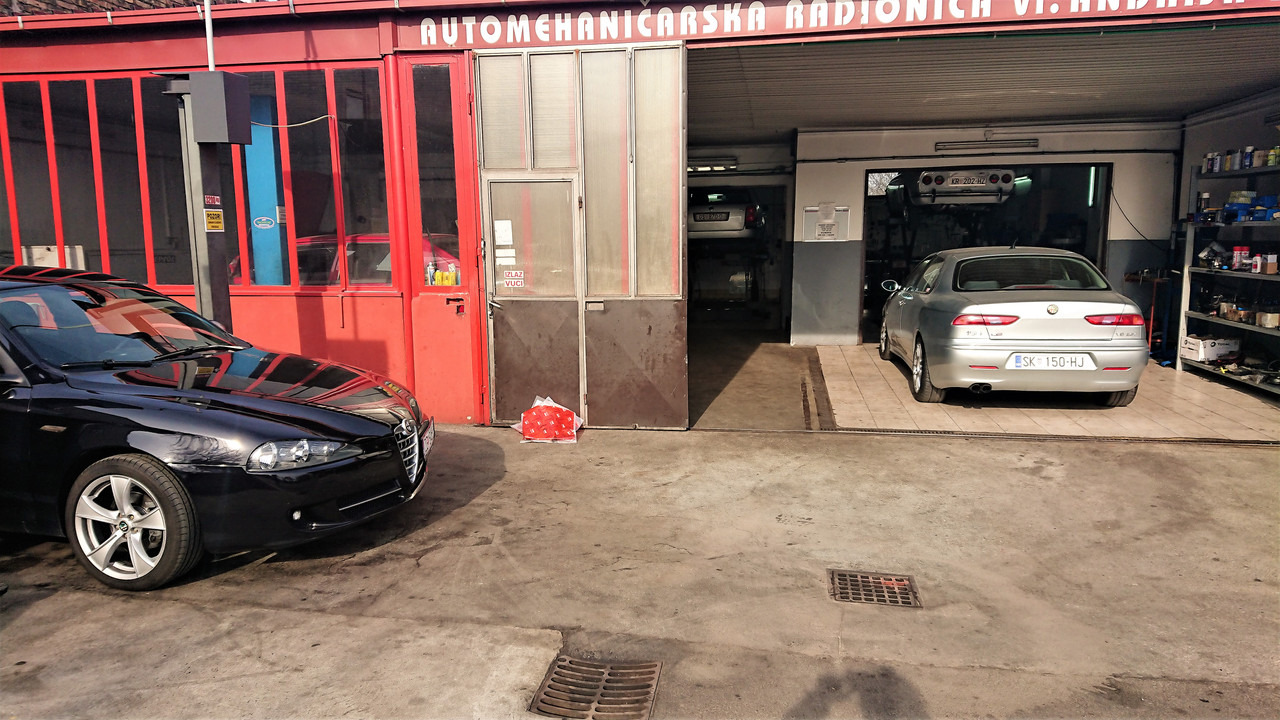

posjet doktoru
nema ružine  :song:

« Odgovori #603 u: 30-03-2019, 11:31:59 »

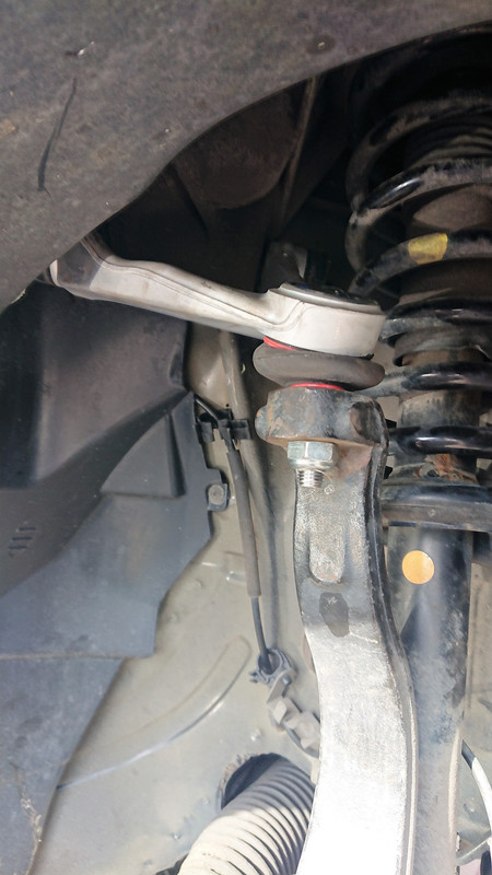

vilice zamijenjene
stavljene TRW  :ok:
« Zadnja izmjena: 30-03-2019, 12:09:45 od kizo »

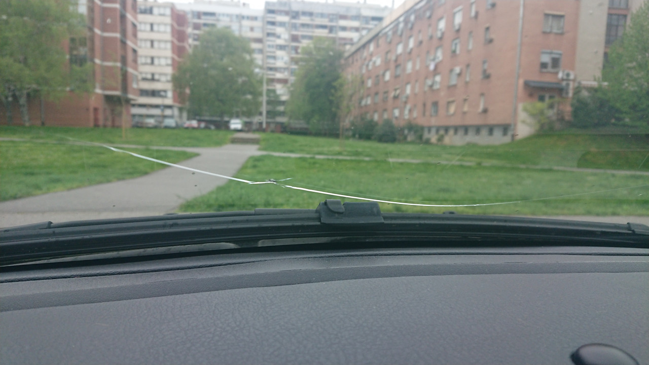

  • Postova: 7641
Odg: Alfa 147 Q2
« Odgovori #613 u: 13-04-2019, 16:13:10 »
jučer je pukla skroz
stojim na semaforu i samo je krenula
i danas je stavljena nova
« Zadnja izmjena: 13-04-2019, 16:14:31 od kizo »
To je oem, gdje i koliko kn?
No turbo, No problem...
  • Postova: 7641
Odg: Alfa 147 Q2
« Odgovori #615 u: 13-04-2019, 17:17:58 »
nije oem
bilo mi je hitno i stavljeno je zamjensko
u ZG u Kristal  sesvete
Saint Gobain Sekurit 900kn
« Zadnja izmjena: 13-04-2019, 17:20:59 od kizo »

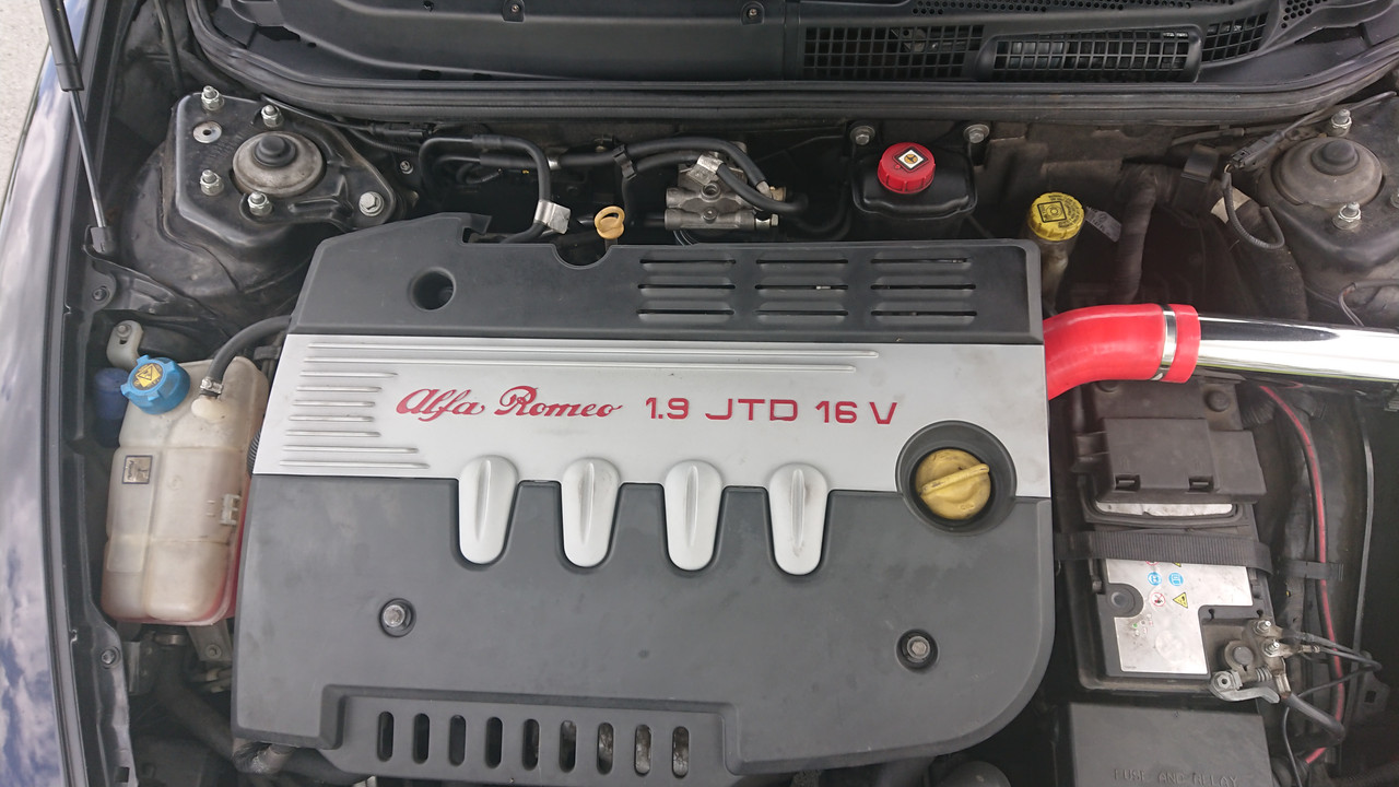

Evo jučer na autoputu za Osijek meni se dogodilo isto što i Mareu
Ispala donja inox cijev turba, samo se izvukla iz silikona :Angry1:
Vraćena nazad i samo gas  :witch:
