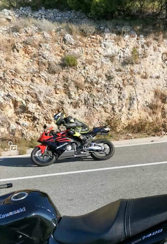

Možda je do fotke,al guma zgleda na zadnjoj slici ko da je usmjerena direkt u kameru,a motor je malo nakoso  :?
Jel to dobro ušpureno il je samo do slike

Mozda je do fotke, felga mijenjana, stete na zadnjoj vilici nije bilo, nema razloga da bude ukrivo. Ali nije zgorega premjerit opet 🤷🏻‍♂️

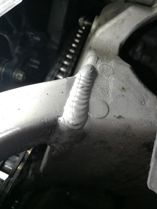

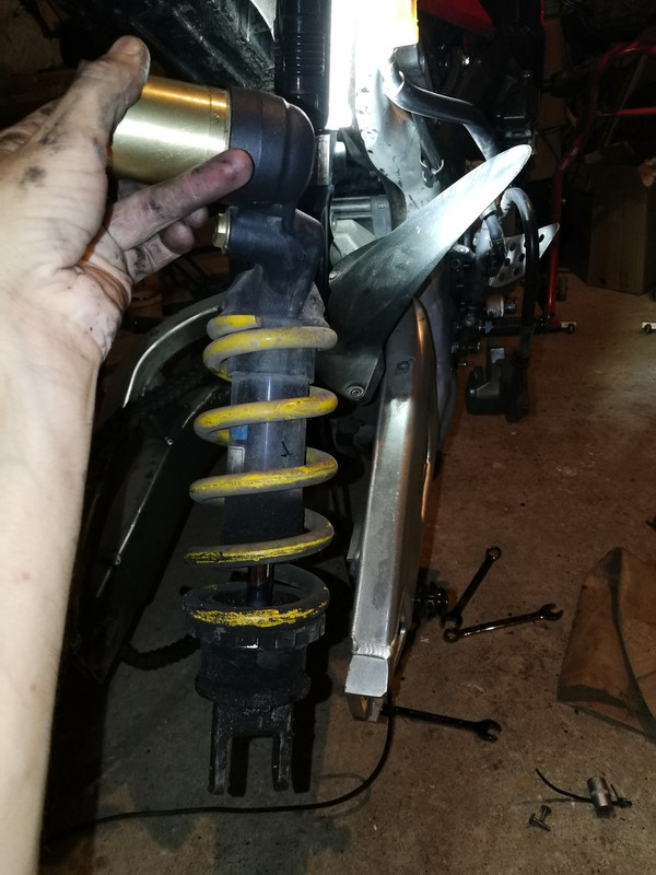

UPDATE TESTA!

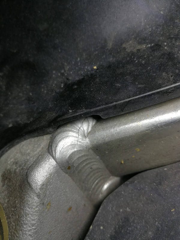

Posto nikako nisam uspjevao namjestit straznji amortizer, a i sumnjalo se da je od udara procurio/pustio ulje(deff nisam mogao vidit jer je svakako sve masno od lanca dolje). Uglavnom, odlucio ga skinuti i poslati za Austriju u firmu Pema Racing na reparaciju - imam drugoga za rezervu dok je ovaj na reparaturi.
Prilikom demontaze sasvim slucajno nadjoh pukotinu u straznjoj vilici (gornjem ojacanju, sto ide iznad lanca):
Da nisam isao dizati blatobran ne bi ni skontao pukotinu:
Uglavnom, druga vilica je narucena, odmah cu naruciti i lezajeve, amortizer ide na reparaciju - dobro proslo uglavnom da sam tu skontao a ne na Grobniku u Zagrebackom recimo  :tooth

Zajebano je složiti takav motor nakon jačeg sudara, ja nisam mogao vjerovati kako i gdje sve popuca dok nije kolega razbio R1 pa se išlo slagati, isto tako je bilo pukotina po varovima iako je sve djelovalo na svojem mjestu i bez greške kad ono banana :(
Offline Face_Off
  • Postova: 4414
  • Karma: 155
Odg: Satu Hati CBR600RR - Face edišn :)
« Odgovori #310 u: 24-09-2020, 21:31:45 »
Pregledalo se sve po rami pa cak i vilicu ali glavne varove, cak je i premjeravao neki dan i u milimetar je - ali evo nadje se kad se ni ne nadas.
Da ze razumijemo, pad je bio gadan, po steti na.motoru i po zvuku kojeg sam cuo iza sebe znam tocno kako je udarao motor. Nadam se da je to to sad  :)
Uglavnom je bilo razmisljanja da posaljem motor naknadno u Austriju kad rijesim ovjes da ga stave na stol i precizno premjere sve i nastelaju ovjes usput. Samo taj sex premjere kosta sam 250e, plus stelanje ovjesa. Ali bar bi mirnije spavao. Sad rijesim ovo pa odlucim sta dalje. Ugl i s ovom vilicom motor ide ravno, nema problema u voznji osim sto je taj amortizer dao svoje pa je premekan nazad bio. Slazu se i gore udeseni motori, samo treba platit strucnjacima da sve premjere i vrate u normalu ako je sta dobilo a ne vidi se

Evo rjesavam sve kako spada, netko bi mozda i zavario ovo i gas - ja cu radije drugu vilicu, i usput lezajeve zamijenit tako da je i taj dio tip top. Nema prepustanja nicega slucaju, pogotovo na necemu di ides 150kmh u zavoj  :tooth

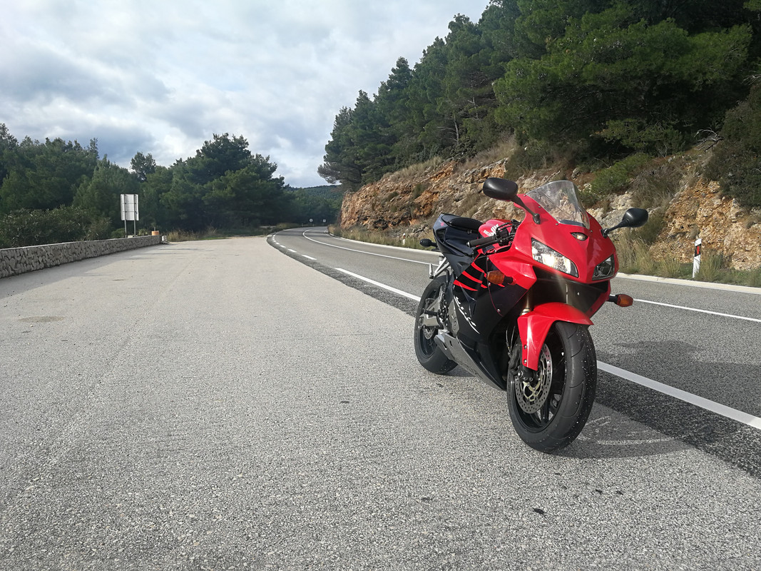

Malo obaveze, malo vise jedna glupost prilikom nabavljanja dijelova - jedan lezaj narucio s Ebaya iz Francuske org Hondin - trebalo mu 40 dana da stigne  :metak
ostale sam narucio u Sage - dakle ne pricamo o lezajevima kotaca koji su novi, nego o lezajevima vilice, naprid di se kaci na ramu motora. Mijenja se sve iz predostroznosti, a i motoru je ipak 14 god pa.... vrime radi svoje.
Straznji amortizer je bio na 0%, rijesen u Pema AG u Austriji - repariran i s postavkama za mene.
Vilicu sam uzeo polovnu s Ebaya, lezajevi vilice svi OEM Hondini. Trebalo je i raskovati lanac i ponovo ga drugom kopcom spojiti jer ide kroz vilicu:
U dobrom drustvu s Coronom K5 1000 (bivsi Moto Pulsov trkaci motor) - ako koga zanima Corona je na prodaju:
Danas obavljena testna voznja na #topsecrettesttrack:
Sad je to to, jos malo podesavanja ovjesa i moze se ganjat  :tooth
Ima jos stvari za rjesavanje do proljeca kad ce na Grobnik (ako prije ne ode u trampi - javnost ce bit pravodobno obavijestena).
#13 is alive!  :hap:

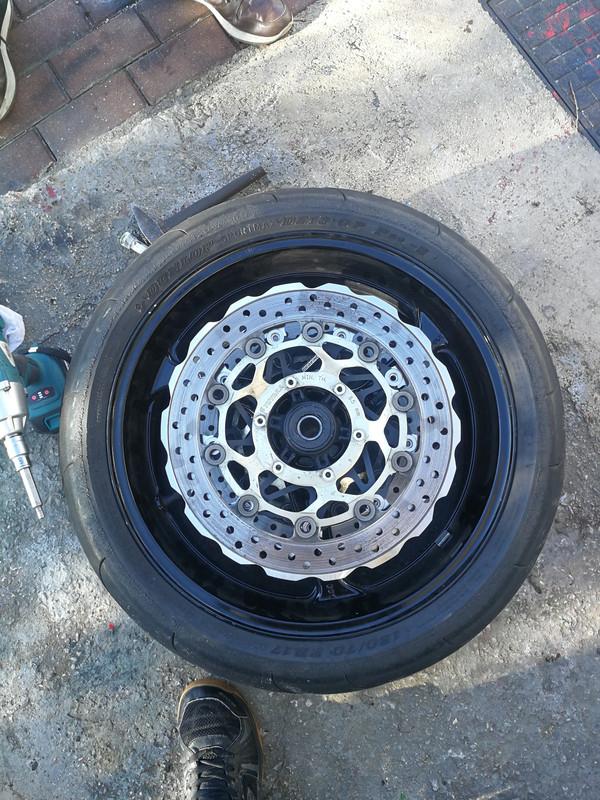

« Odgovori #320 u: 19-02-2021, 19:05:58 »
Nesto se i radilo:

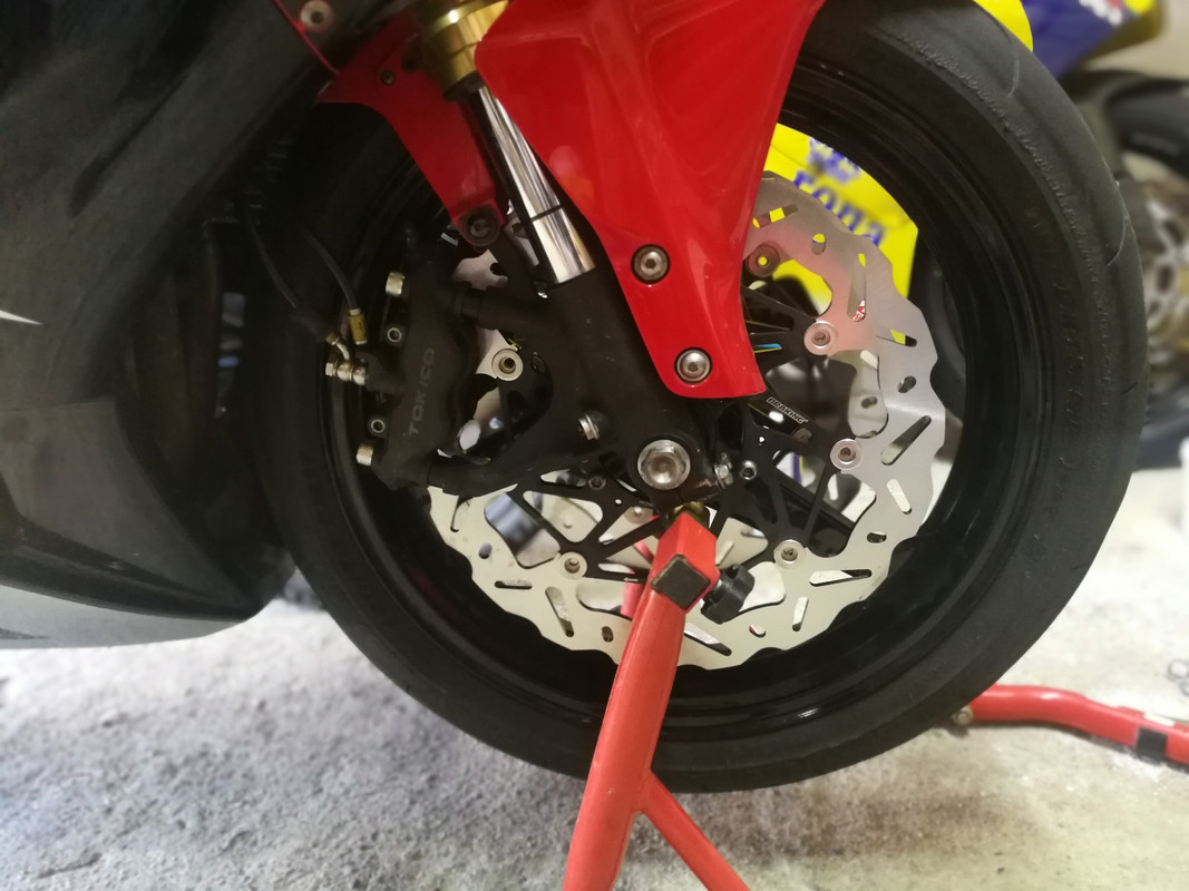

Red bilo diskove nove namontirati... 310mm org vs 330mm upgrade!
Ne izgledaju lose:

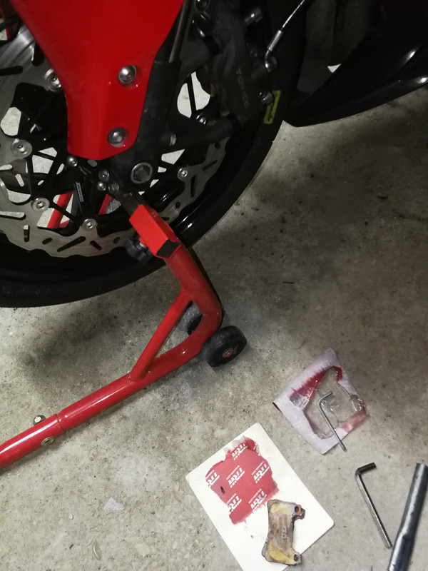

Ostavio stare plocice koje su vrlo dobre sto se mesa tice ali sam odustao od njih i uzeo nove... Ove ce bit rezerva za Grobnik.
Jos par sitnica ceka na "ugradnju"    :tooth
Its alive i spremna za djir za vikend ako me posao ne zezne...

Sta diskovi su plug and play ili
Offline Face_Off
  • Postova: 4414
  • Karma: 155
« Odgovori #322 u: 20-02-2021, 07:09:06 »
:hat:
Jesu, dodju i adapter 10mm, i duzi sarafi. Ako te zanima vidi na Braking stranici ili na omniaracing.net odaberes motor za koji te zanima pa vidis da li nude.
Ja sam svakako morao mijenjat diskove tako da za 30-40e vise uzeo ove.

« Odgovori #323 u: 20-02-2021, 10:08:56 »
E to me zanimalo da, sam reko 100% si trebao i adaptere stavit.
Da, ma ne niti nemam motor nego me cisto zanimalo. Lipo izgleda ovako a ces i osjetit razliku.

Malo izgubis na vecoj masi, a dobis na sili kocenja... Meni ionako bitnije da bolje trpe kocenja nego malo veca masa. Ne ganjam zadnju stotinku  :ok:
