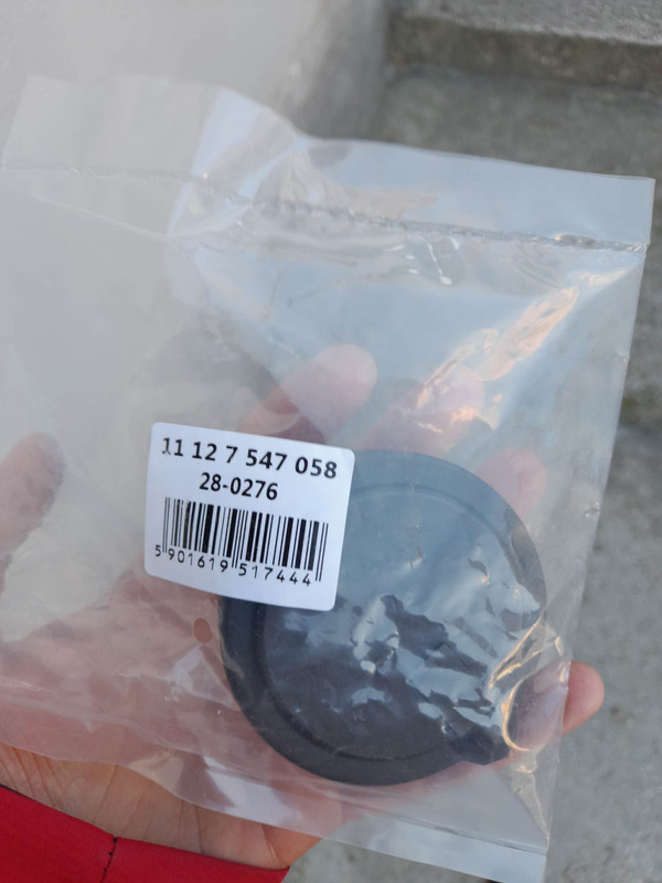

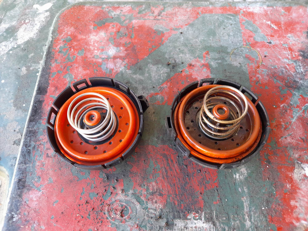

« Odgovori #538 u: 23-02-2022, 10:01:15 »
ponoviti ću post iz druge teme, nek se nađe...
evo jedan life hack koji sam otkrio na engleskim Alfa forumima i radi.
Dakle za 159/Brera motore 1.9/2.2jts.
Membrana usisa OEM 77363754 košta cca 1000kn, zamjenske sam tražio, ne postoji  :(
I prema opisu na spomenutim forumima, membrana za BMW benzince, OEM 11127547058, paše! :)
Naručio, košta 100kn, kažem sebi, briga me, za te novce idem probat pa i ako popušim.
Jutros zamjenim i odgovara sve osim federa, kraći je. Zamjenio sve osim njega i to je to  :hshake:
Ovaj zamjenski koji sam stavio je od Maxgear 280276
