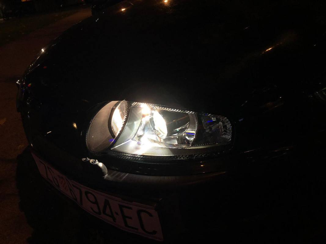

Sorry na OT dali se mogu svi farovi koji su RHD presloziti na LHD?
kak mi je Jens rekel farovi s lećom se mogu presložiti, dok klasični halogeni ne, iz ovih farova bu izvadil i porihtal limiće iz leća da dobi LHD kat of :tooth
a da su u pitanju ksenon farovi sa FL-a piši doma kaput :)
Porihtavanje Xenon farova sa RHD u LHD na 147/GT se svodi na to da makneš poklopac i pomakneš limić koji je tvornički predviđen upravo za tu funkciju  :ok:

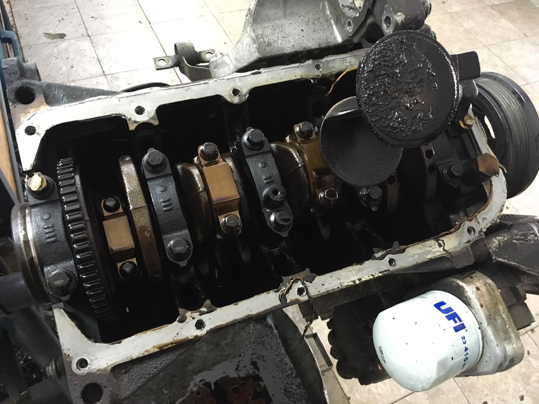

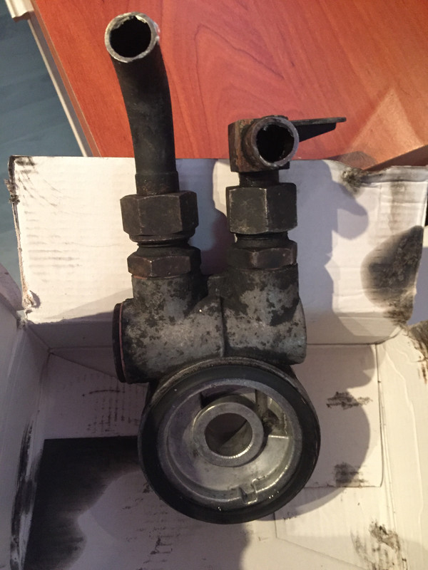

Pogled na pumpu ulja otkriva da je motor bil vožen na 10w40 sa intervalom 15tkm i više, smrt za taj motor  :bup:
glavno da nije  :song: :tooth

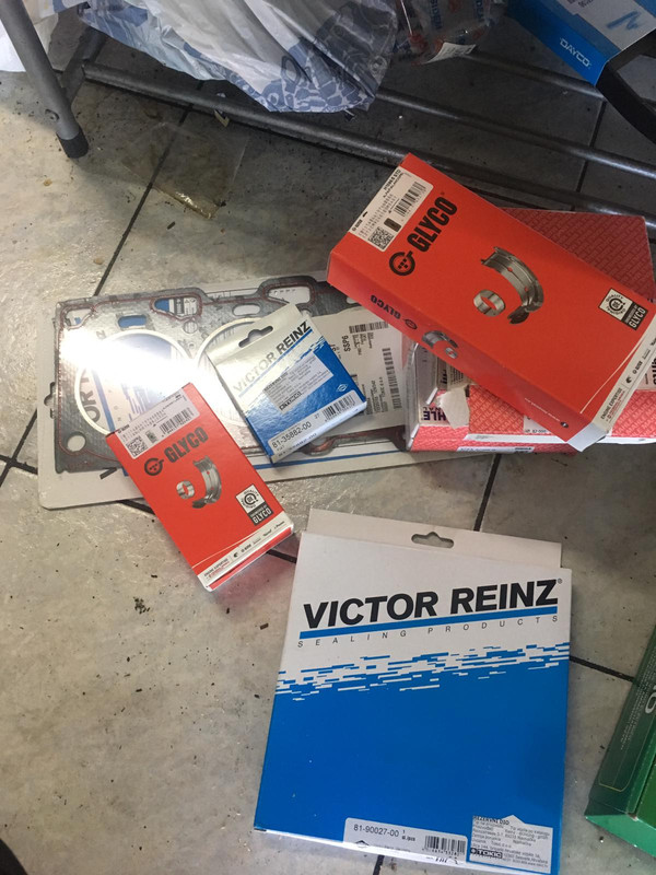

drugi paket od Industriala, malo su kuriri nabili bocun od 5L  :fp, nije mi se dalo natezati s njima :roll:
TRW spone letve volana, samu letvu bum fural na repariciju, reparacija vredi za alternator i alnaser
6100 10w40, Atf črleni, 75w90 za getribu i rbf 660 za rambo :)
Mahle filter ulja i pokoja litra plavog Paraflu-a
« Zadnja izmjena: 26-10-2018, 23:01:43 od gvija »

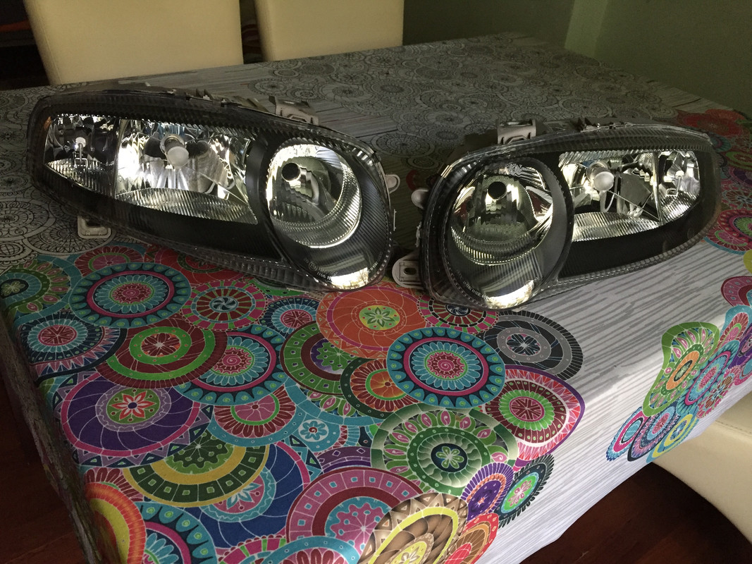

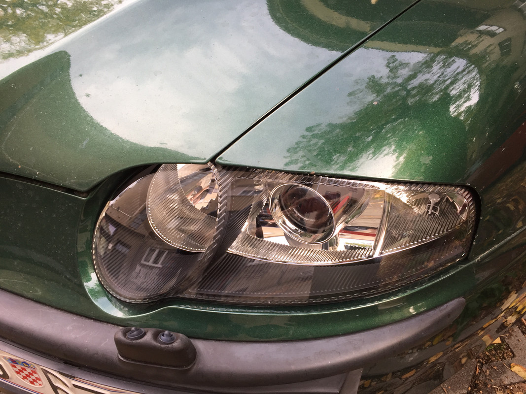

buraz podigel farove, presloženi na LHD na orginal instalaciju i napravljen GTA ljuk na halogenim farovima

evo dnevne
i par rezernih :tooth
  • Postova: 7496
Odg: Krampetta 2
« Odgovori #538 u: 01-11-2018, 12:21:01 »
Odlično je ispalo  :love:
