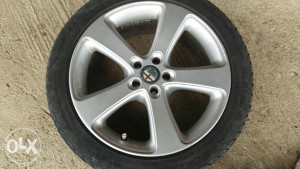

Šta mislite jesu li ove felne za 159, u oglasu piše raspon 5x100 mada nisam nikada vidio ovakve petokrake na 159?

« Odgovori #97 u: 15-12-2015, 16:36:50 »
Original nisu sigurno, od 159 su 5x110

« Odgovori #98 u: 15-12-2015, 16:54:44 »
U pravu si 5x110, ja sam malo zbrzao :?:

« Odgovori #100 u: 15-12-2015, 17:18:39 »
Ne, sve fabrički, kod mene je 8v jtdm. Ove felne su bile na 147, ne idu nikako. Meni treba drugi set jer su mi ove izgrebane pa bi ih dao na reparaciju i da poslije imam dva seta.

« Odgovori #101 u: 16-12-2015, 13:37:54 »
ja sam sebi tražio tri mjeseca original 16" za 159-ku radi zimskih guma, na kraju ih uzeo u sloveniji, kod nas ih nema ni za suho zlato...
