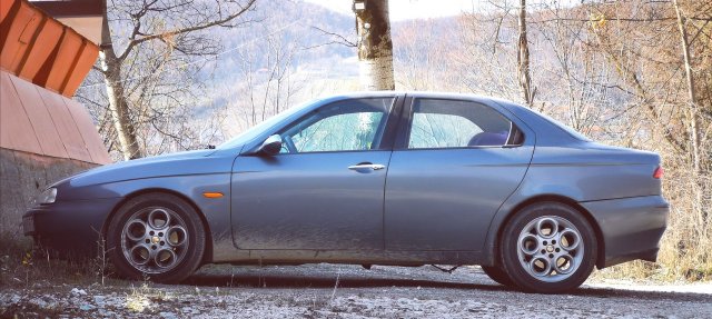

« Odgovori #972 u: 17-02-2020, 09:51:56 »
Koristi li neko Eibach Sportline na 156/147 GT? Dobro bi bilo da se baci neka fotka. Hvala.
Na HR oprugama jo¹ malo.

« Odgovori #973 u: 17-02-2020, 10:43:51 »
Sto je pjesnik htio reci? Zelis usporediti razliku izmedju njih i HR sto imas na autu ili sto?

« Odgovori #974 u: 17-02-2020, 11:08:05 »
Nisam pesnik.
Da, da vidim kako izgleda na Sportline oprugama.

« Odgovori #975 u: 17-02-2020, 13:23:04 »
Na eibachu prakticki skoro pa isto, razlika je samo sto su HR opruge u vecini slucaja dosta tvrdje od Eibacha tako da bi nesto udobnije trebalo biti

« Odgovori #976 u: 17-02-2020, 13:44:52 »
Pazi, govorimo o Eibach Sportline, ne o Eibach Prokit.

« Odgovori #977 u: 17-02-2020, 13:53:46 »
HR su nize od prokit-a i trebale bi biti kao sportline od eibacha, ali pricekaj da ti netko okaci sliku ako ima 156 na sportlineu, ja imam na Gt kako stoji ali nije silueata ista kao 156..

« Odgovori #978 u: 18-02-2020, 07:10:19 »
Po svim moguæim parametrima Prokit i HR su skoro isti. Sportline je ne¹to drugo.
Ne¹to divlje.  :hmmm:

« Odgovori #979 u: 18-02-2020, 07:58:12 »
Na gtv se nije bas tako pokazalo vec onako kako sam ti gore opisao, i na jos par autiju (ne alfi) se isto tako pokazalo.. tako da ne ocekuj neznam sto "divlje" na sportlineu, nize od ovoga sto si ti stavio sliku sigurno nece biti, za to si moras gewinde nabaviti
