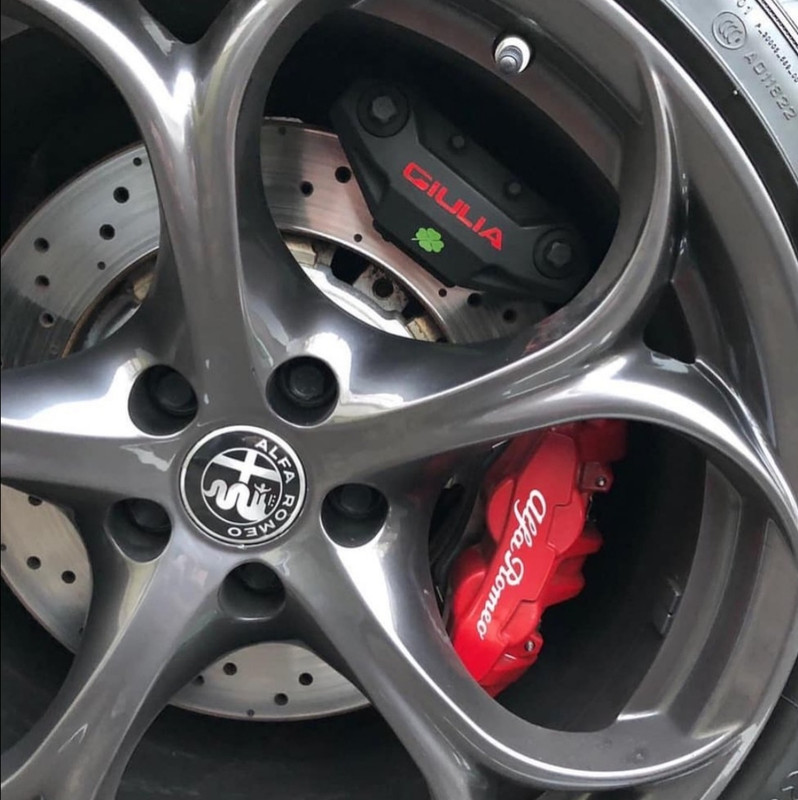

« Odgovori #708 u: 03-04-2020, 11:36:38 »
Odg: Kočioni sustavi
« Odgovori #709 u: 03-04-2020, 12:42:05 »
Da nisu mogli stavit pločicu ručne cijelom površinom  :bup:
Kad zbloka disk i pločice buju za smeče   :tooth
