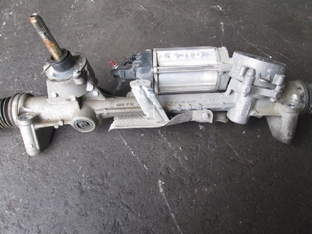

Volan se jedva može pomaknuti- ispisuje na ekranu"steering corrector unavailable". Akumulator je nov. Auto nije moguće voziti, dakle opet na šlep službu (upamtili su me u uredu osiguravajućeg društva za refundaciju novca putem police :Crazy), nego da li  netko zna što bi moglo biti? Senzor kuta volana?

« Odgovori #1 u: 21-01-2020, 09:25:51 »
Spoji na dijagnostiku, ali vjerojatno je senzor

« Odgovori #2 u: 26-01-2020, 14:48:58 »
Senzor kuta volana, provjeri jesu li dobro pričvršćene kleme na akumulatoru. Zajebano je kad se desi na cesti u krivini ostaneš bez servo volana. Uglavnom na mituši je on zalemjen za letvu volana i minja se komplet sve (cca 800 e trošak) nezz kako su u julki to izveli.  :dontno:
Kod Fiata se samo senzor može prominit!

« Odgovori #3 u: 27-01-2020, 07:25:28 »
Izgleda da je ovaj nešto
https://www.proxyparts.com/car-parts-stock/information/make/alfa-romeo/model/giulietta/part/power-steering-box/partid/3707948/
Mislim da sam to vidio na Opelima
E sad što je na volanu, pitanje je.
Mito je Grande Punto i kod njega se da senzor zamijeniti, dvije su verzije

« Odgovori #4 u: 30-01-2020, 18:53:23 »
Dakle, otišla je pumpa na servu volana. Da li se može postojeća reparirati ili je bolje potražiti rabljenu?

Pumpa?
Jel to elektrohidraulični servo onda?

« Odgovori #6 u: 30-01-2020, 21:48:05 »
Vjerojatno je elektromotor u pitanju. Nema tu nikakve pumpe.

« Odgovori #7 u: 04-02-2020, 12:55:03 »
Mislim da si u pravu, nisam vidio, vjerojatno je taj elektromotor na letvi (mehaničar je spomenuo "električna pumpa". Da li se to može reparirati ili treba nova/rabljena?

« Odgovori #8 u: 06-11-2020, 15:50:20 »
Problem je riješen sa novim tj rabljenim elektromotorom a to je tražilo kupovinu kompletne rabljene letve volana. Nikakva reparacija nije moguća.
