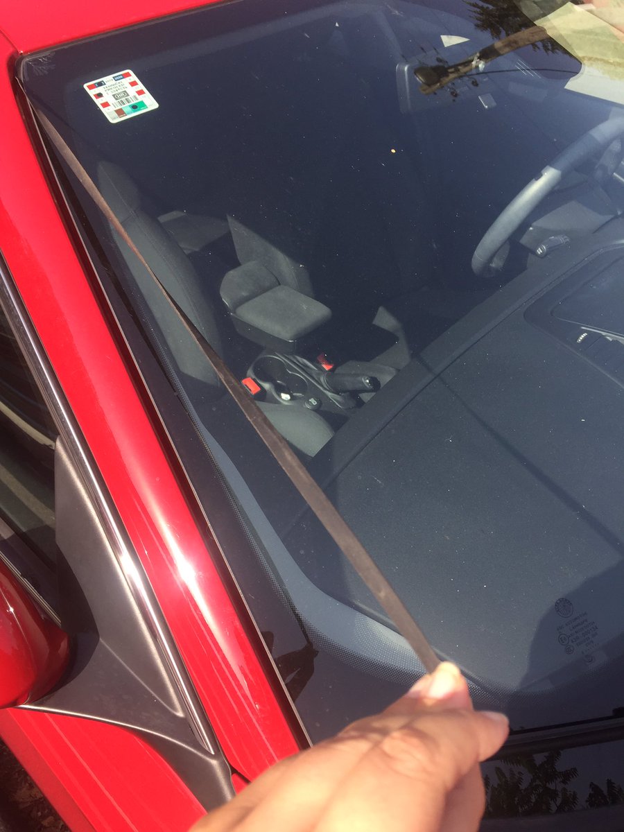

Je li tko vidio ovako nešto? Giulietta od frendice, vjetroban se u gornjem lijevom kutu počeo pretvarati u fraktalnu umjetnost! :( Izgleda kao da se jedan od slojeva stakla počeo odvajati, a onda se još zaštitna gumena brtva odvojila na autoputu...
Na kraju ćemo još žaliti za kvalitetom izrade 156-ica i tih generacija Alfi...

Alex sa foruma je imao problema sa neravnim vjetrobranskim staklom, i zamjenili su mu pod garancijom. Navodno je stvar u naravno najeftinijem dobavljaču, kineskom  :fp
Odg: Giulietta - problematičan vjetrobran
« Odgovori #2 u: 10-08-2017, 12:03:15 »
jel ona prva vlasnica? jel kad tko mjenjao staklo?

I nama je na G odletila ta guma na autoputu, cekam sljedeci servis pa cu reklamirati.
Prva vlasnica, nikada niti najmanji incident, još ona vozi skroz nježno.
« Odgovori #5 u: 11-08-2017, 09:18:59 »
Onda reklamirati karoserija bi trebala imati 5g

To sa gumom je poznat problem ( oba njemacka foruma prepuna, ai moj dealer mi je to spomenuo)  :Angry1: :Angry1: :Angry1: I dalje nis nisu po tom pitanju napravili.
Proklete AGC sajbe :Angry1: :Angry1: :Angry1: :Angry1:
To ide definitivno na garanciju, ali ces na zalost opet dobiti famozni AGC. Ako imas srece, dobit ces Sajbu koja je proizvedena u Spanjolskoj, ako imas peh, dobit ces Kinu. Probaj dogovorit da ti metnu Securit Saint Gobain  ili Pilkington
Eto reklamirano, kazu da moraju mijenjati sajbu.
U 2.5 godine i 60k km imali smo 3 reklamacije, suvozaceva unutarnja brava, gore spomenuta guma i vratasca od rezervara (pukao nekakav osigurac).

Novi sam na forumu i odnedavno vlasnik Alfice. Našao sam stariji post u kojem se spominje ono što mene interesira a to je gumica oko vjetrobranskog stakla koje mi nedostaje dio s jedne i druge strane. Koliko sam uspio saznati to je kao nekakav češći problem na Giulietti. Htio bi stavit tu novu gumicu i ako netko ima neko saznanje gdje se može nabaviti i po kojoj cijeni.
Nemozes samo tu gumu promjeniti, meni su pod garancijom sajbu zamjenili.
Nitko ti nece garantirati da ce skinuti cijelu sajbu.

Koliko sam uspio vidjet ta gumica oko vjetrobranskog stakla je samo utisnuta u žljeb oko stakla zato i otpada. Mislim da to ne bi trebao bit problem postaviti novu samo da se mjestimično zalijepi sa silikonom i ne bi više otpadala.
