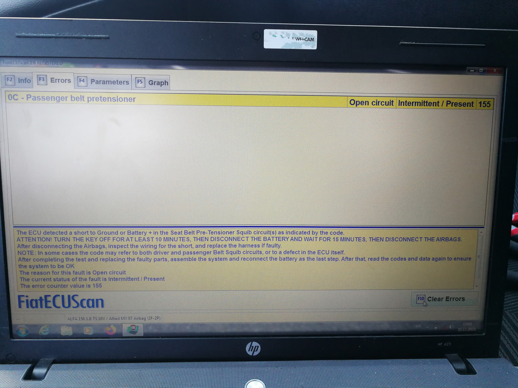

Ekipa, zivcirala me lampica airbaga pa se neki dan spojio da ocitam greske i obrisem(i rijesim ako se ponove). Bile su 4, obrisale se dvije a dvije su ostale:
- Passenger belt pretensioner - open circuit - intermittent, present - 155
- Side airbag(passenger) - Value too high - intermittent, present - 117
Jasno mi je sta je koja greska, ali zar se ne bi trebale obrisati pa opet zasvijetliti? Mislio se onda pozabaviti spojevima na sjedalu i kod pojasa suvozaca ali.... Sumnjam da ce pomoc kad ne mogu obrisati greske?
Da li je moguce da je ECU od airbaga prdnuo? Ima ko kakav savjet?
Također nisam mogao obrisati dijagnostikom airbag, svjetlila je lampica stalno dok kontakt ispod sjedala nisam pomaknuo i nakon toga se ugasila sama a greške nigdje...

« Odgovori #306 u: 20-12-2019, 15:27:41 »
Danas se zezao s ovim greskama airbaga malo, oba sjedala, oba konektora kod pojaseva i onaj okrugli kod desne stopke u bunkeru (ali nisu zute zice  :dontno:) - nisam vidio od kolege Argora da ima i na lijevoj strani - jednu sam uspio obrisati ali je opet ostala jedna greska:
