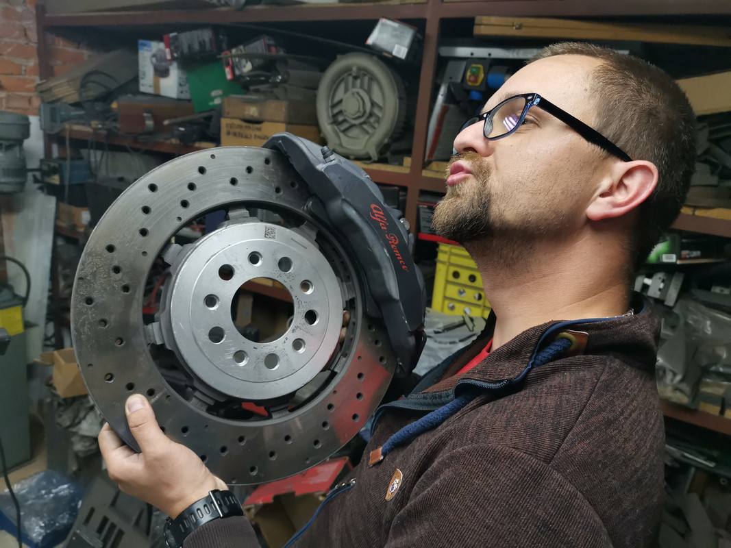

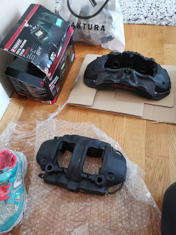

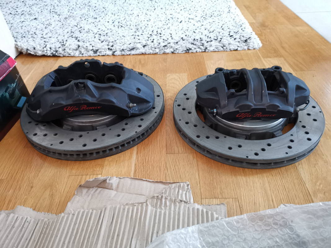

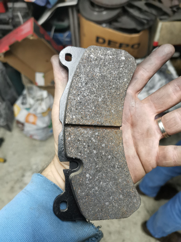

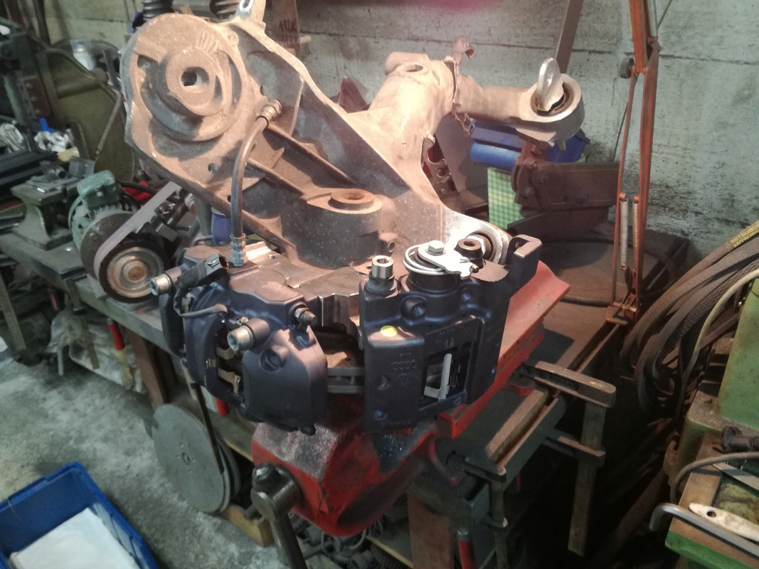

Da predstavim konačno prvu ozbiljnu nadogradnju  :D
Naravno radi se o kočnicama  :clap:
Radi se o setupu od Gulije QV točnije napred 6 klipova s diskovima 360x32 a odozada je 4 klipa + zasebna ručna 350x28.
Naravno stvar nebi bila jednostavana da talijani nisu zakomplicirali stvari s rukavcima.

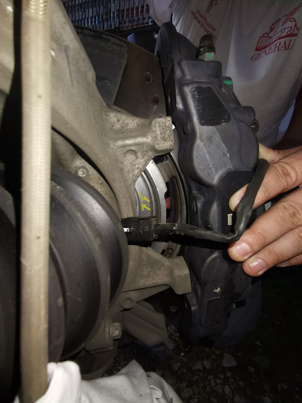

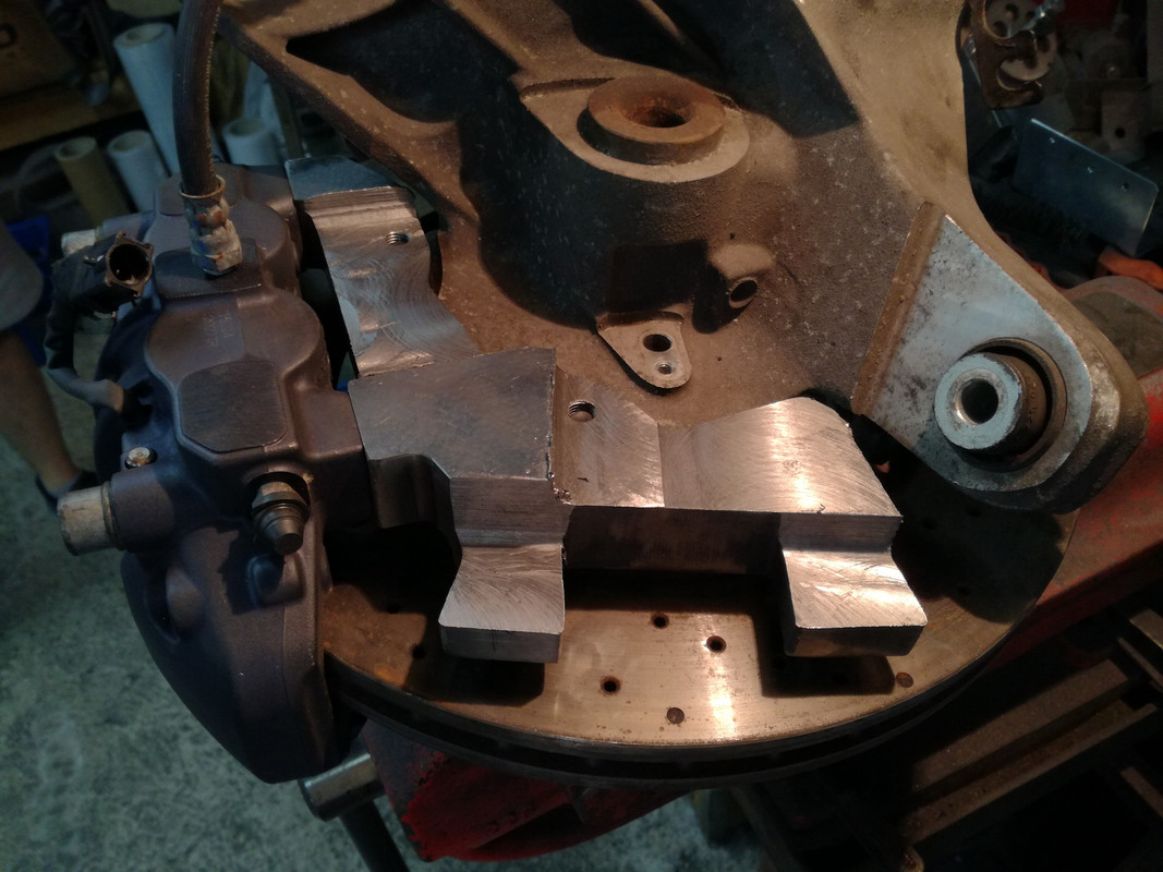

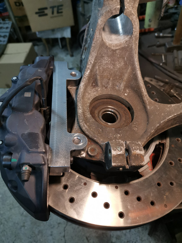

Prve serije Giulietta QV (koje serijski dođiu s Bremebom 330)  su dolazile s rukavcima za NE Brembo setup, točnije s tvorničkim adapterom što u prijevodu znači da se jedino može naraviti s tim tipom NE brembo prihvata jer s Brembo prihvatom nema boga napraviti adapter jednostavno nema mjesta. Vidi slike.

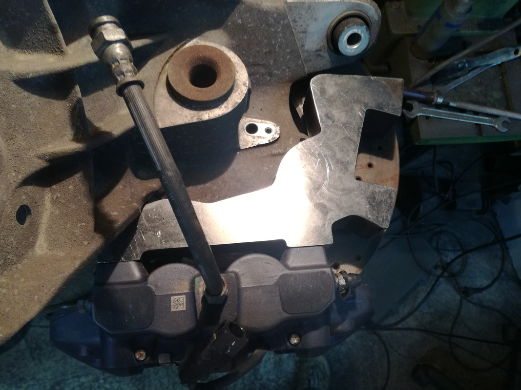

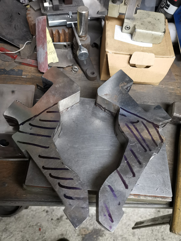

U prijevodu trebam druge prednje rukavce točnije ženina bijela debeljuca će dobiti nadogradnju na Brembo 330 a ja njene rukvce za 305 mm  :D

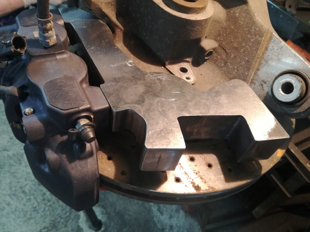

Izrada prednih adaptera i testiranje dali može 18 inca proći pod 360 mm disk.

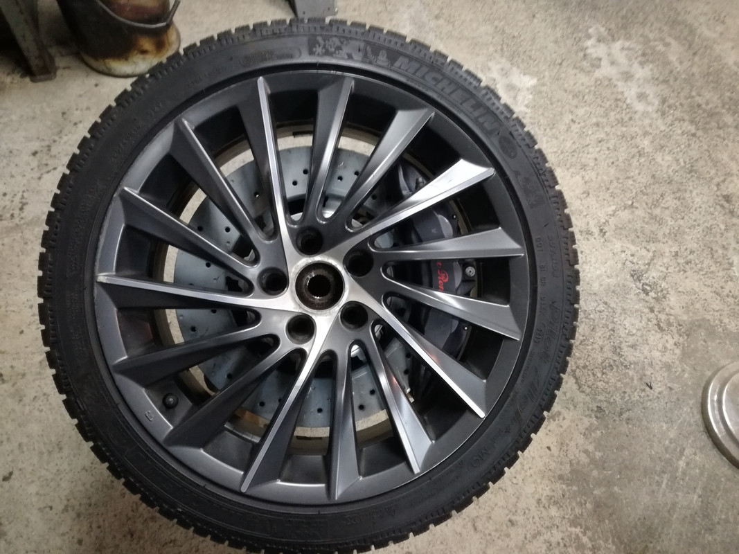

Malo usporedbe veličine diskova i veličine pakne Buraz poslužio kako maneken :)
E sada zadnji kraj tu tek kreće komplikacija i naravno finacijska zavrzlama.

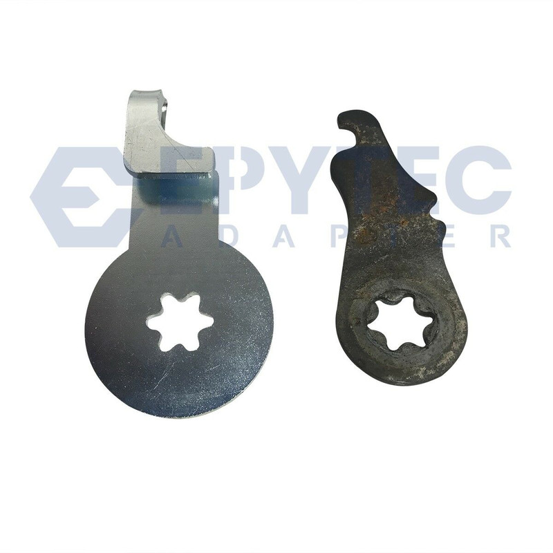

Standardne zadnje kočnice s Giulije QV dolaze s diskovima 350x28mm 4 klipnim klještima i zasebnom Električnom ručnom kočnicom.
Tu nastaje veliki problem ručne kočnice pošto Giulietta QV nema električnu nego klasika na sajlu.

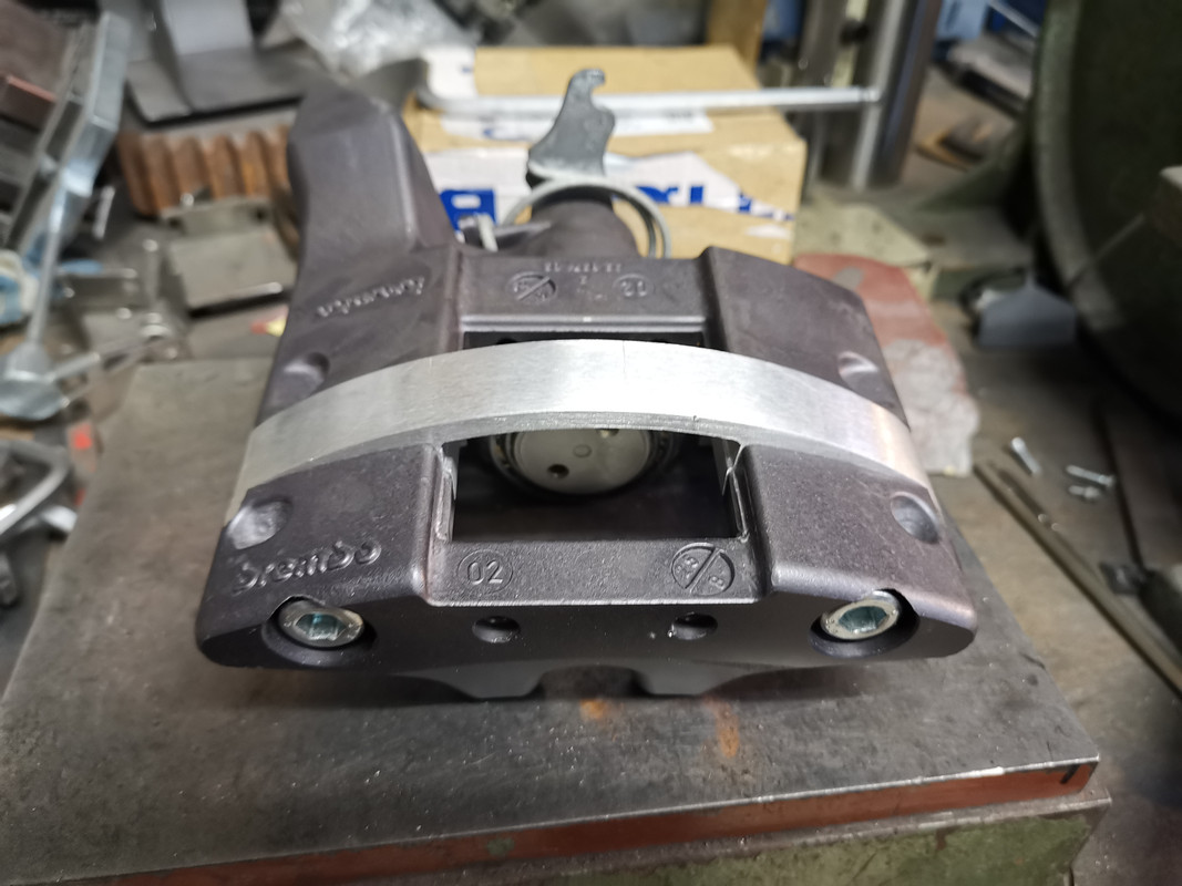

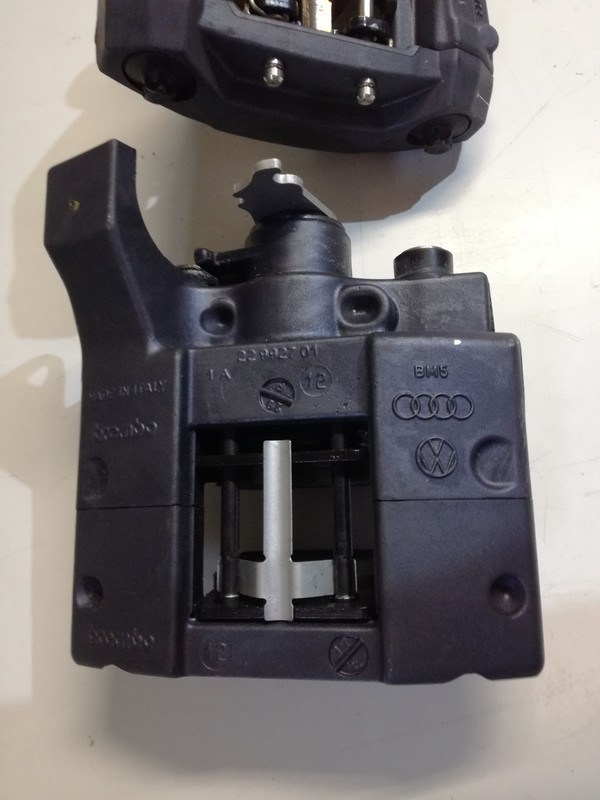

Iz prije slaganih kočnica s takvim sistemom i iskustva drugih jednio rješenje za ručnu kočnicu je brembo ručna koja se nalazi na Audio R8, Ferrari F360/F430/Gallardo/Murcielago, Lamborghini Gallardo, AstonMartin DB8 i Jaguar XJR/XJ8/S-type R.
Ručna je konciprana tako da je zatvorenog tipa ne treba dovod hid. ulja samo se spaja na postoječu sajlu.

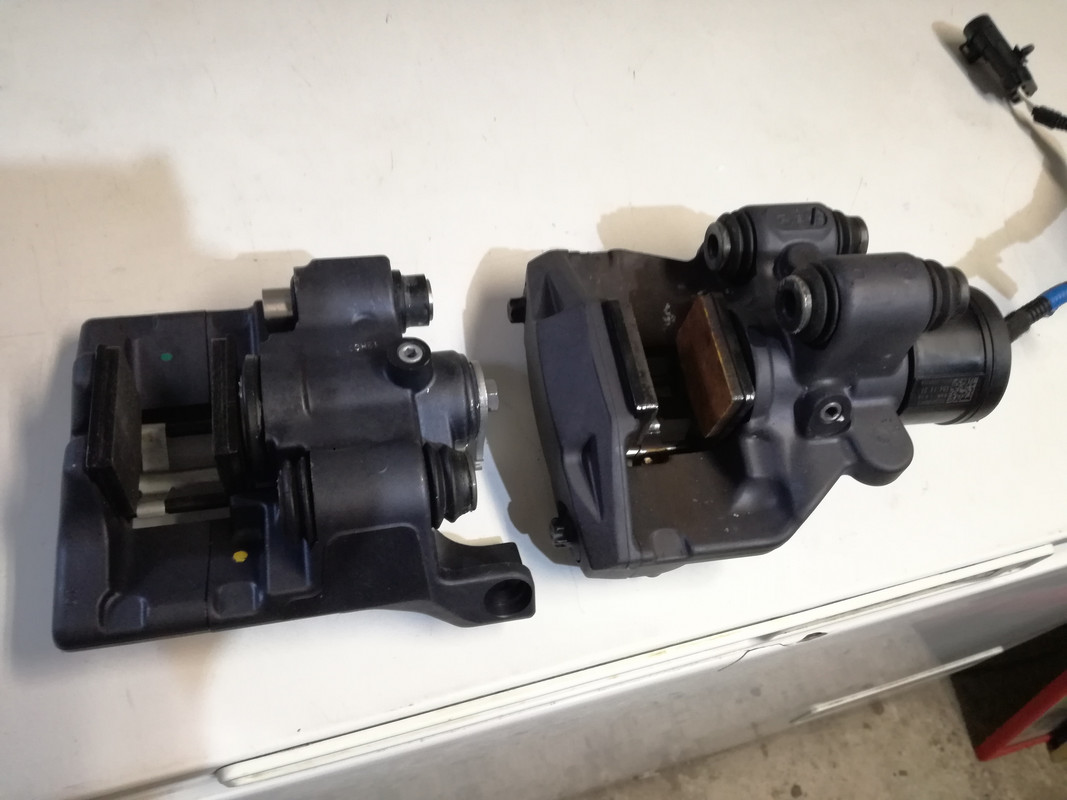

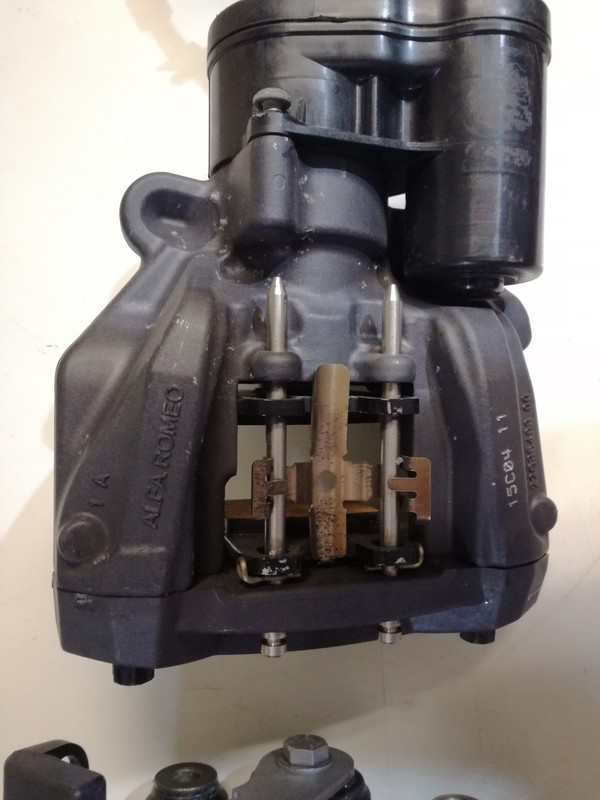

Evo kako izgledaju Giulija QV elektro ručna i Audijeva R8 na sajlu.
E sada naravno stvar nebi bila jednostava da jedna ručna od audija ne kosta skoro 1200 Eur-a komad pričamo o novoj.
Rabljene par se jako teško mogu pronaći i ako se nađu cijena je paprena naj jeftinije sto sam našao je 600 Funti plus prijevoz od 100 :D.
Naj jeftinija varijana su se pokazale od Jaguraja ali i tu stvar se komlicira pošto su napravljene za debljinu diska od 20 mm i naravno disk od 28 mm nemože ući unutra :metak.

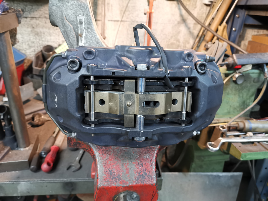

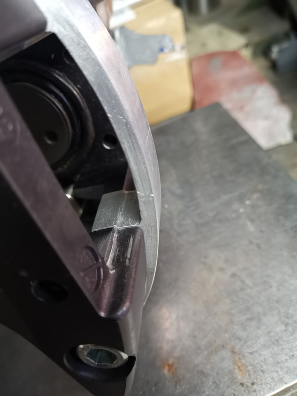

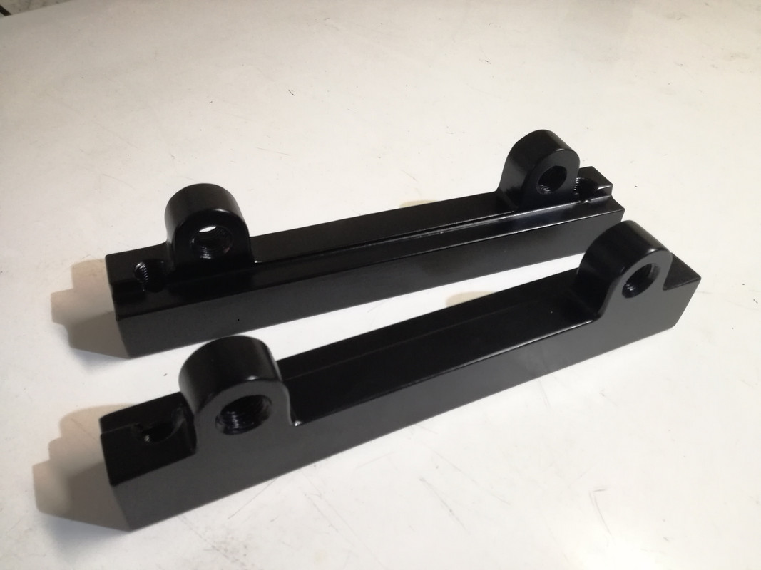

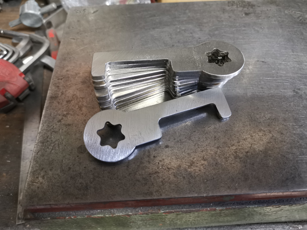

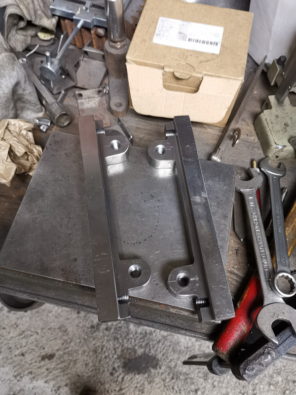

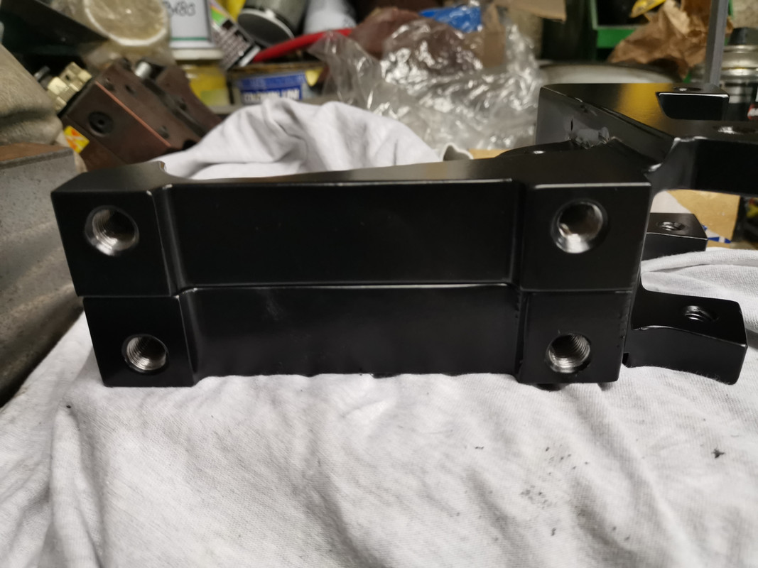

Evo kako se rade adapteri za širenje klješta

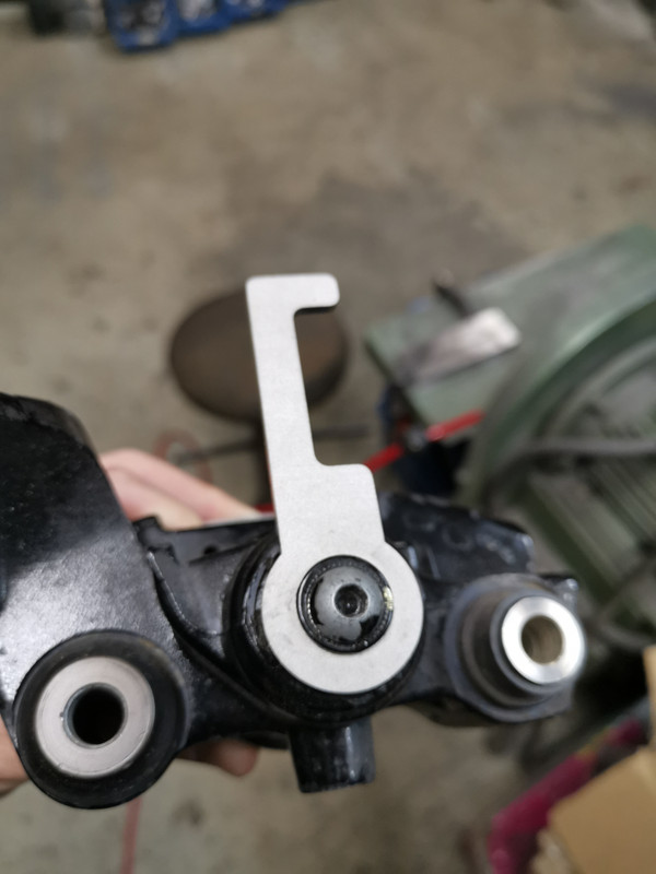

Naravno to nije jedina komplikacija cijeli prihvat za sajlu na postoječem je napravljen za omču a na Alfama je s kuglicom na kraju pa sam i to napravio prema Alfinoj sajli makar se ima kupiti gotovo ali nedam 50 eura za jednu.
Još se mora napraviti alat za piganje završetka, bude bilo ovih dana gotovo.

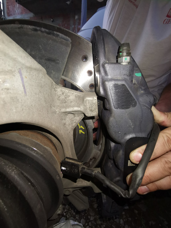

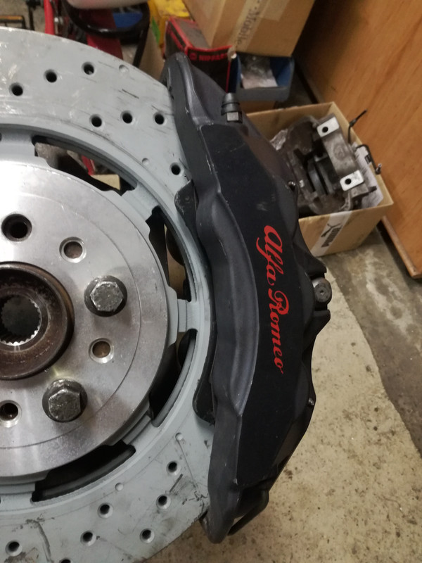

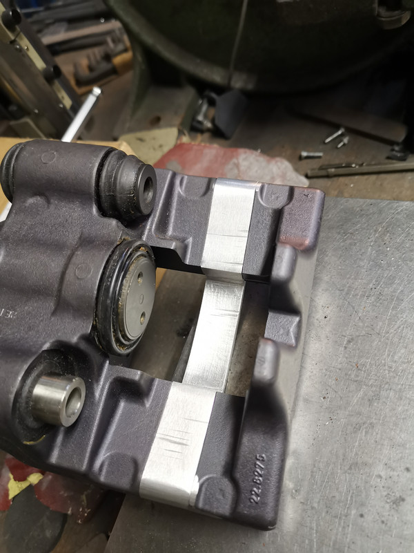

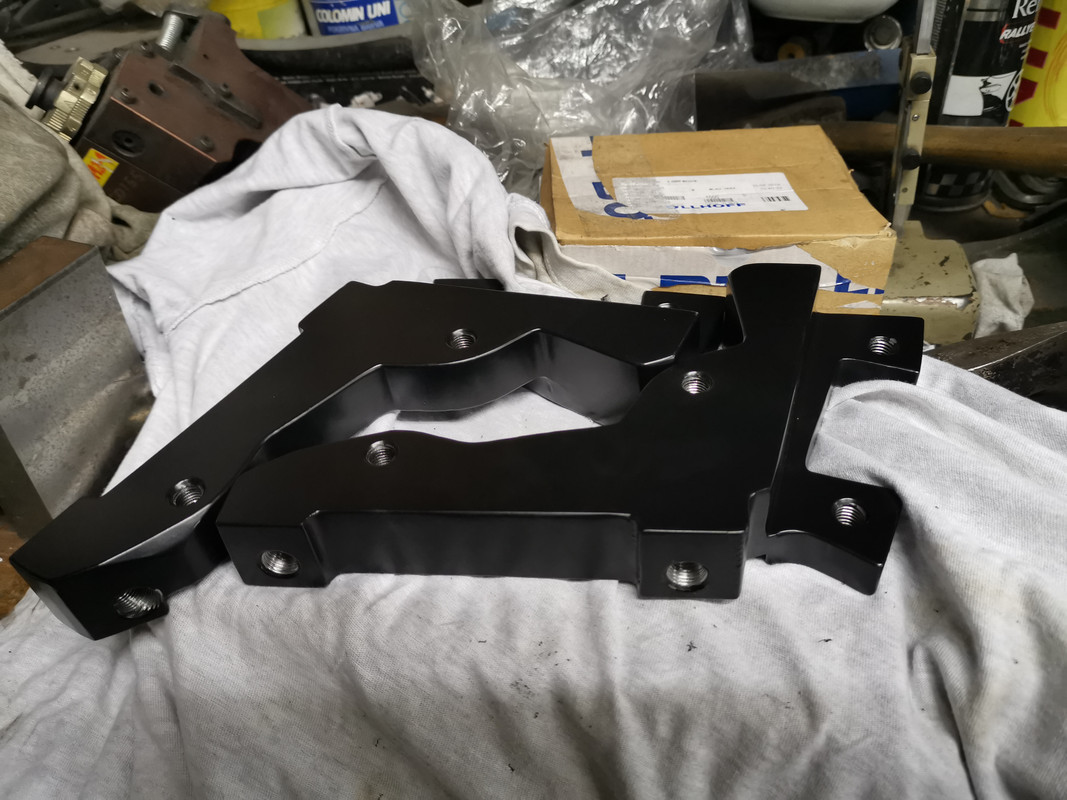

I naravno izrada adptera za zadnji kraj :D
rl]

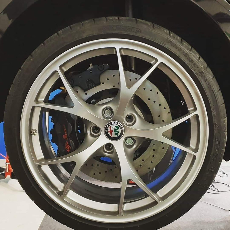

I kasno u noč testiranje dali sve paše.
I ukupni dojam kako to sve treba izgledati koristim slike od Micha iz Austrije za kojeg sam radio prvi put takve adaptere
Sljedeći korisnici su zahvalili na ovom postu: IvanGT
