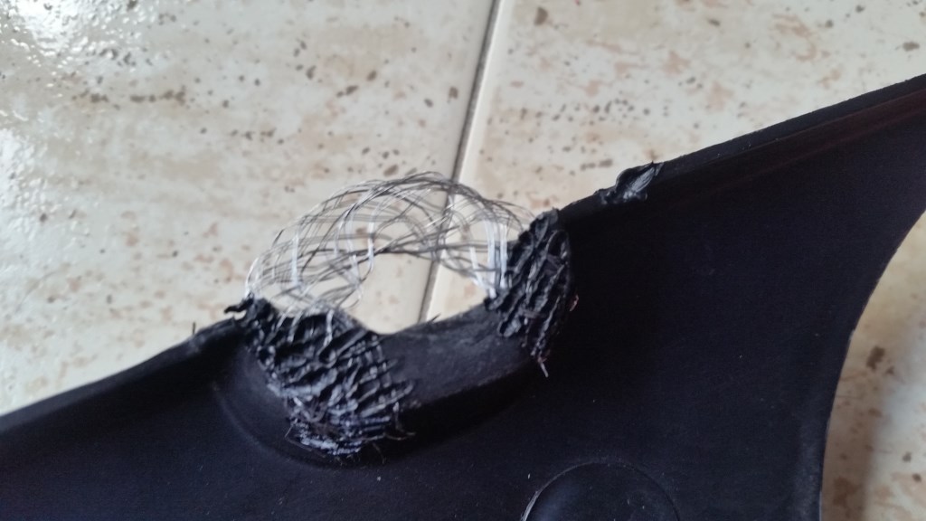

Oštećenje pokitano, ali neobrušeno:

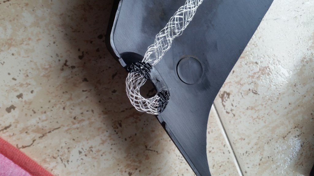

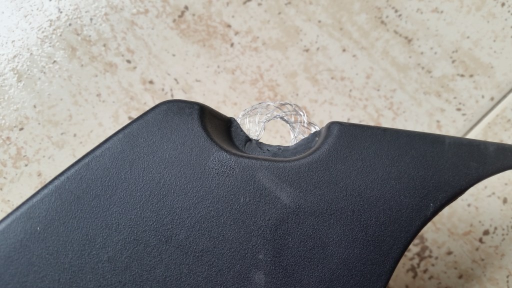

Mrežica sa unutarnje strane:

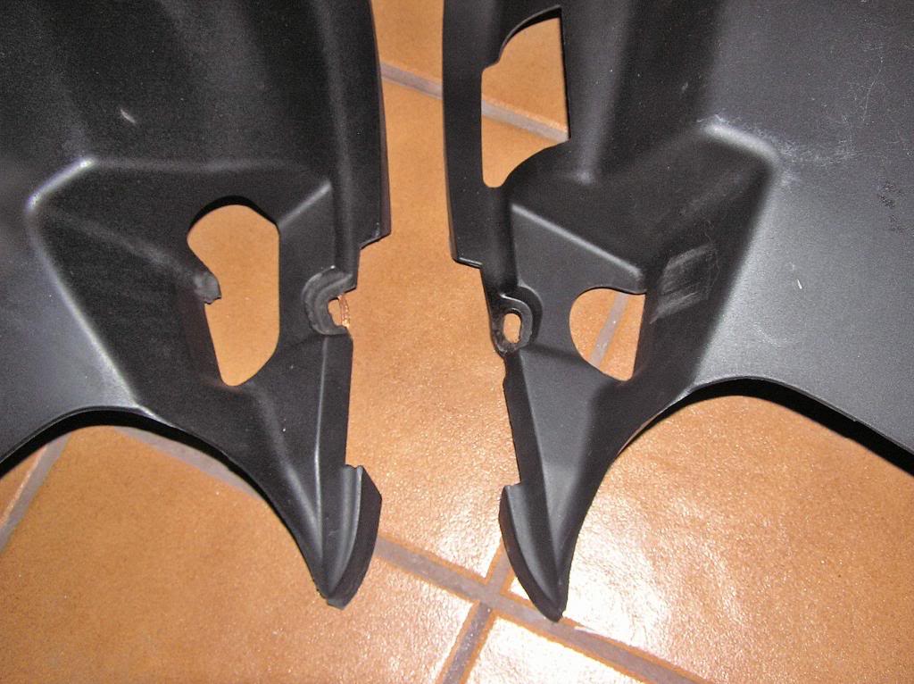

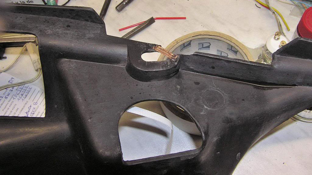

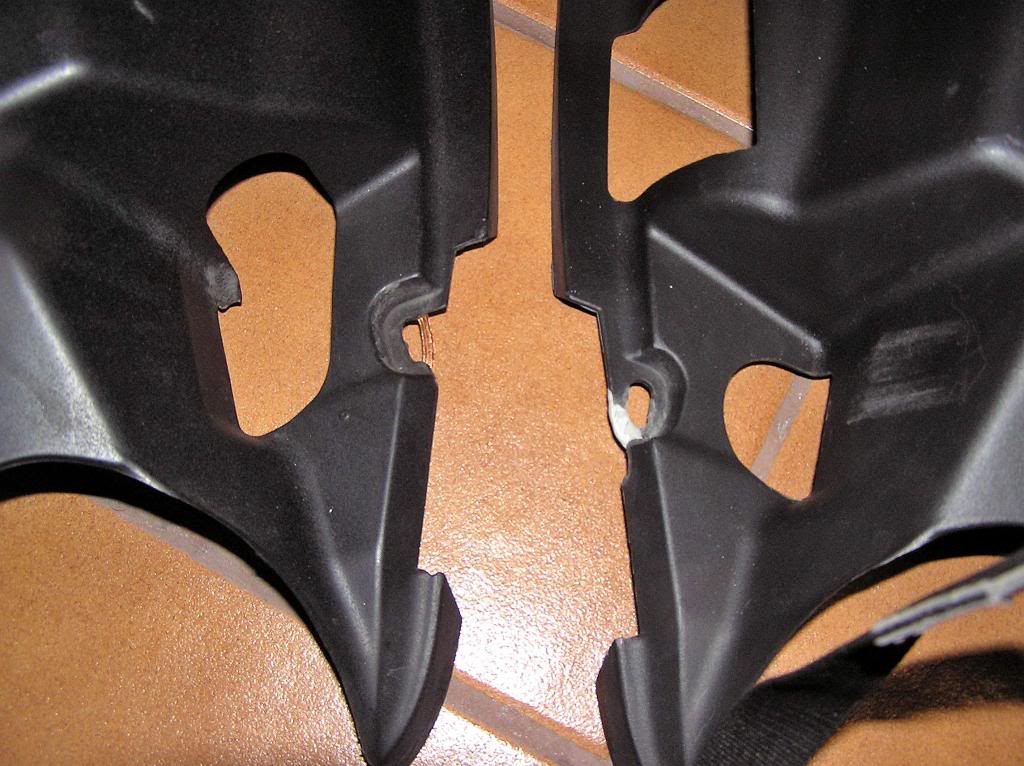

Primjer krpanja i nadodavanja tvrde plastike na gtv sa bakrenim pletivom
