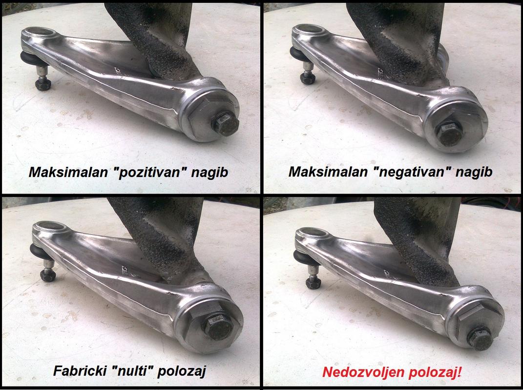

Prešao sam oko 2000 km sa silentima. Mene je od početka više brinulo koliko će da izdrži plastika, a ne kugla. Kugle su remontovane prije ugradnje, držaće to. Plus je jeftinije za zamenu, plastike 10e i remonti kugli 10e. 20 eura i ponovo gas patos za obe gornje viljuške.
Komfor tu i tamo, narušeno malo, ništa značajno. Nije još sklopljen ceo setup, čekaju se druge opruge i konačno da legnu B8. Fabrički amorti ne mogu da drže nijedne sportske opruge, pa ni Eibach Prokit. Drugačiji je hod amorta, i tu nema priče.
Što se tiče štelovanja u praksi, to bi trebalo da izgleda ovako:
Što se tiče vožnje u praksi, to bi trebalo da izgleda ovako:   :D
