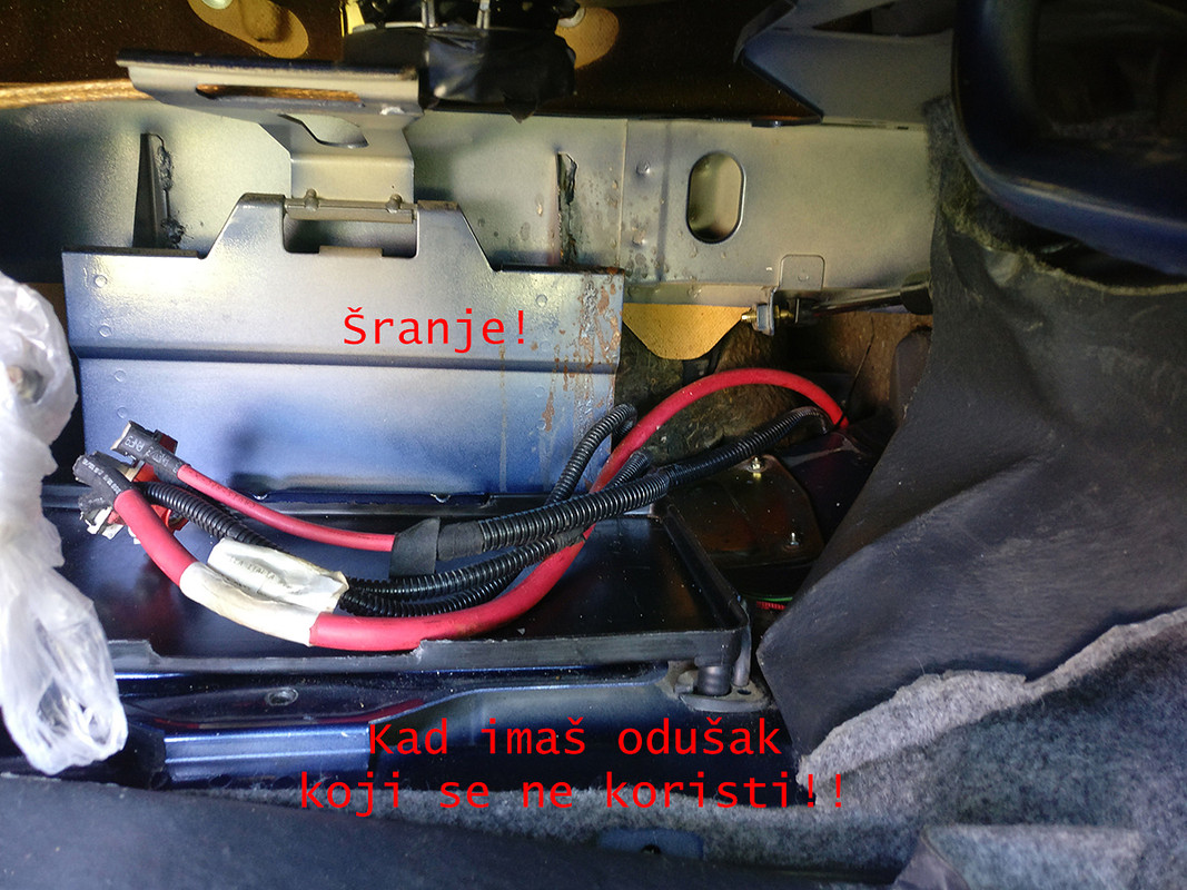

Nakon 15 dana nevožnje ...iznenađenja!
Najprije, na selu u garaži, ostala je zatvorena moja čistokrvna avlijanerska plava egipatska mačka. Ok! živa je, samo što je mršava ka ščikadent i malo pogubljena.
Loše je to što je jadno blago napravilo dar-mar po garaži, a bome i po Gtv-ki. Sve je puno bile i sive prašine iz rastrganih vrića cimenta i kreča. Drvena vrata naslonjena na stalažu sad su naslonjena na prednji livi blatobran, na kojem je ostalo par ogrebotina. Zadnji branik, svitla i poklopac portapaka puni sitnih ogrebotina od pandži. Vrata od garaže sva izgrebana.
Nakon uru vrimena smirivanja i mačke i sebe samog uziman ključ s namjerom da auto izvezem van.
Hm, daljinski ne otključava vrata, a bome ne svitli ni ledica alarma!!
Otvorim vrata, ključ u bravu, ali od letrike ništa.
Super, crka je akumulator!  :Hm
Malo mi čudno za 15 dana, ali ipak je to talijanska marka...
Ne znan ko je projektira misto di stoji akumulator, ali dok san ga izvuka van osta san pogrbljeno ukočen.
Normalno, moraš naći i malo kakice jer akumulator bez cijevi oduška uvik zakaka.

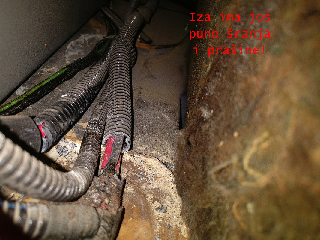

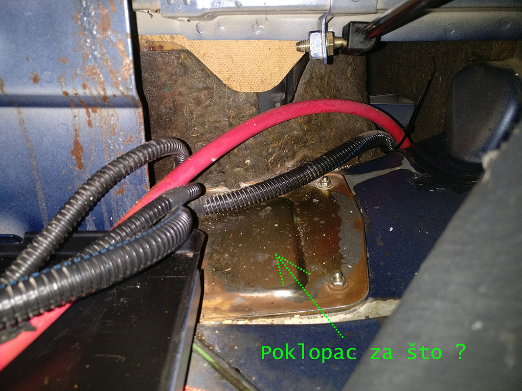

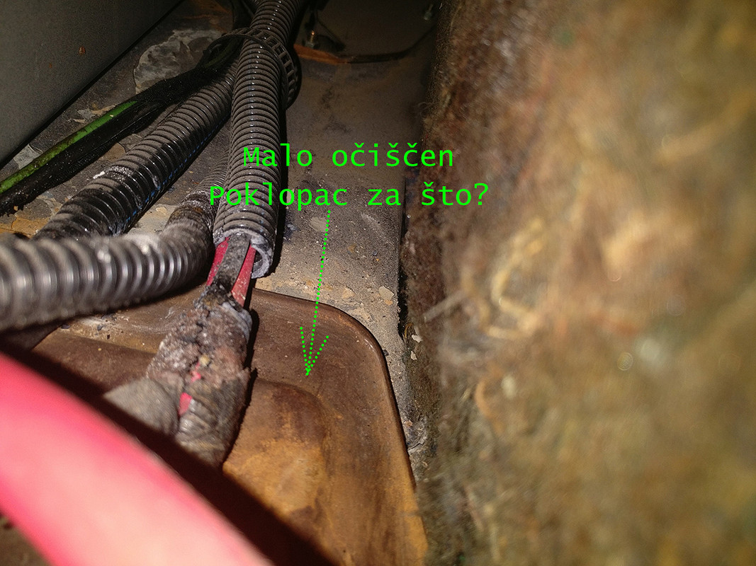

Jednim dijelom ispod plastičnog ležišta akumulatora i iza one pregrade se nalazi neki metalni poklopac.
Zanima me čemu služi i da li ga drže samo ove dvi vide vidljive na slici?
Iza pregrade je isto šporko...
Malo očišćeno, ali još uvik me tangira da ga izvadim i očistim kako spada jer je korodira.
Ukočen stvarno nisan ima volje upuštati se u to, zato ako je to ko skida nek mi samo kaže jel postoji još di koja skrivena vida osim one dvi?
Akumulator san stavija na punjač, ali kako je 2/3 prazan čisto sumljam u oživljavanje.
Vjerojatno ču morati kupiti novi što će sigurno čekati nekih 20 dana.
Sve u svemu, malo praznovjerja ...moglo je biti i gore, srićon da od 4 godine oko vrata nosin  QV
« Zadnja izmjena: 16-06-2018, 20:00:55 od chaos »

« Odgovori #28 u: 05-06-2018, 21:10:35 »
Zbog trenutne nepovoljne situacije, GTV oprana, očišćena i zaštićena, te preseljena u drugu prostoriju i sad spava privremeni ljetni san...

Citat: Big D
Čekaj, pa ovaj bi auto trebao biti jedna od boljih GTV kod nas. Treba neki veliki servis pa ju ne voziš, ili je istekla rega?
Do 07.05.2018. je vožena svaki drugi-treći dan, čisto rekreativno, bez nekih problema.
Zbog nekih hitnih obiteljskih razloga morala je na pauzu, a dok je čekala nekih 15-ak dana crka je akumulator, točnije prva i peta ćelija su rekle adio mare.
Oću da kupim AGM akumulator, a to će vjerojatno uskoro.
Rega traje još 2 miseca.
Citat: nikola bozic
Radije uzmi dobru pamučnu plahtu pa je pokri.
Kad vidim kako se taj najlon priljubio uz boju odma me panika vata  :D
Stavi plahtu pa najlon na plahtu.
Davno, još u predstavljanju, san napisa da je najveća mana na toj GTV lak.
Sad kad je još dobila i ožiljke od moje mačke, čeka je malo žešća i poštenija korekcija laka (vodobrusni, cut, polir i tako to).
Kad pogledaš recimo onu sliku zguza di je regana na ZD-tablice lipo se vidi kako je lak nepravilan "ko narančina kora".
A kad vidiš ovo di je nešto nagrizlo lak (snimljeno zimus prije kupnje), onda se ne tribaš bojati najlona!
Ako je uspijem upicaniti, e onda će dobiti pravi pokrivač, pa makar ga ja mora krojiti.
Da ne kakim, prvo je na redu novi AGM akumlator i paljenje.
« Zadnja izmjena: 16-06-2018, 20:06:18 od chaos »

Kad se nađe malo vrimena, sređuju se otkrivene sitnice koje iako se ne vide meni bodu oči.
Skinut onaj meni funkcijom nepoznat metalni poklopac iza držača akumulatora.
O da ima tri vide, a ona treća je sakrivena ispod kablova i baš lomi ruku kod odvidavanja.
Sad znam kud idu cijevi goriva.
Prijašnjim vlasnicima su akumulatori lipo kuvali, malo toga je ostalo pocinčano.
Malo očetkano, pobrušeno i očišćeno...
Dvi ruke zinc prajmera...
Tri ruke onog zlatnog laka za felge...
Ja zadovoljan.

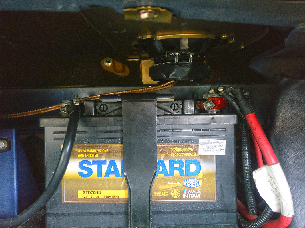

Stiga i novi akumulator. Triba je biti serije 5000, ali zbog manjih dimenzija ispa iz igre.
