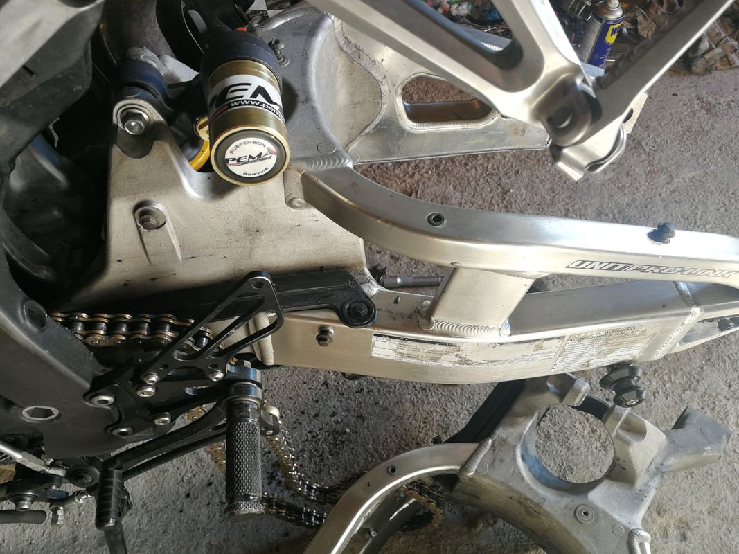

« Odgovori #308 u: 24-09-2020, 19:51:12 »
UPDATE TESTA!
Posto nikako nisam uspjevao namjestit straznji amortizer, a i sumnjalo se da je od udara procurio/pustio ulje(deff nisam mogao vidit jer je svakako sve masno od lanca dolje). Uglavnom, odlucio ga skinuti i poslati za Austriju u firmu Pema Racing na reparaciju - imam drugoga za rezervu dok je ovaj na reparaturi.
Prilikom demontaze sasvim slucajno nadjoh pukotinu u straznjoj vilici (gornjem ojacanju, sto ide iznad lanca):
Da nisam isao dizati blatobran ne bi ni skontao pukotinu:
Uglavnom, druga vilica je narucena, odmah cu naruciti i lezajeve, amortizer ide na reparaciju - dobro proslo uglavnom da sam tu skontao a ne na Grobniku u Zagrebackom recimo  :tooth

Zajebano je složiti takav motor nakon jačeg sudara, ja nisam mogao vjerovati kako i gdje sve popuca dok nije kolega razbio R1 pa se išlo slagati, isto tako je bilo pukotina po varovima iako je sve djelovalo na svojem mjestu i bez greške kad ono banana :(
Offline Face_Off
  • Postova: 4414
  • Karma: 155
Odg: Satu Hati CBR600RR - Face edišn :)
« Odgovori #310 u: 24-09-2020, 21:31:45 »
Pregledalo se sve po rami pa cak i vilicu ali glavne varove, cak je i premjeravao neki dan i u milimetar je - ali evo nadje se kad se ni ne nadas.
Da ze razumijemo, pad je bio gadan, po steti na.motoru i po zvuku kojeg sam cuo iza sebe znam tocno kako je udarao motor. Nadam se da je to to sad  :)
Uglavnom je bilo razmisljanja da posaljem motor naknadno u Austriju kad rijesim ovjes da ga stave na stol i precizno premjere sve i nastelaju ovjes usput. Samo taj sex premjere kosta sam 250e, plus stelanje ovjesa. Ali bar bi mirnije spavao. Sad rijesim ovo pa odlucim sta dalje. Ugl i s ovom vilicom motor ide ravno, nema problema u voznji osim sto je taj amortizer dao svoje pa je premekan nazad bio. Slazu se i gore udeseni motori, samo treba platit strucnjacima da sve premjere i vrate u normalu ako je sta dobilo a ne vidi se
Online Alfistic

Evo rjesavam sve kako spada, netko bi mozda i zavario ovo i gas - ja cu radije drugu vilicu, i usput lezajeve zamijenit tako da je i taj dio tip top. Nema prepustanja nicega slucaju, pogotovo na necemu di ides 150kmh u zavoj  :tooth
Offline Face_Off
  • Postova: 4414
  • Karma: 155
« Odgovori #314 u: 20-11-2020, 16:53:10 »
Malo obaveze, malo vise jedna glupost prilikom nabavljanja dijelova - jedan lezaj narucio s Ebaya iz Francuske org Hondin - trebalo mu 40 dana da stigne  :metak
ostale sam narucio u Sage - dakle ne pricamo o lezajevima kotaca koji su novi, nego o lezajevima vilice, naprid di se kaci na ramu motora. Mijenja se sve iz predostroznosti, a i motoru je ipak 14 god pa.... vrime radi svoje.
Straznji amortizer je bio na 0%, rijesen u Pema AG u Austriji - repariran i s postavkama za mene.
Vilicu sam uzeo polovnu s Ebaya, lezajevi vilice svi OEM Hondini. Trebalo je i raskovati lanac i ponovo ga drugom kopcom spojiti jer ide kroz vilicu:

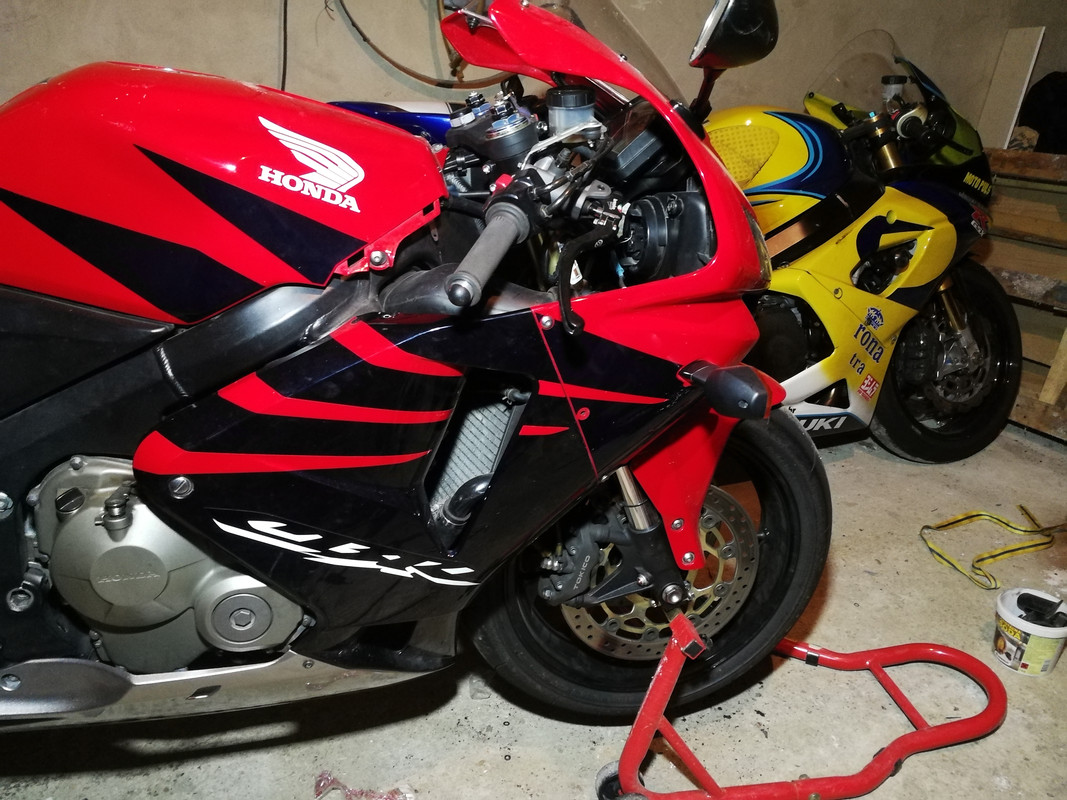

Nesto se i radilo:
Red bilo diskove nove namontirati... 310mm org vs 330mm upgrade!
Ne izgledaju lose:
Ostavio stare plocice koje su vrlo dobre sto se mesa tice ali sam odustao od njih i uzeo nove... Ove ce bit rezerva za Grobnik.
Jos par sitnica ceka na "ugradnju"    :tooth
Its alive i spremna za djir za vikend ako me posao ne zezne...
