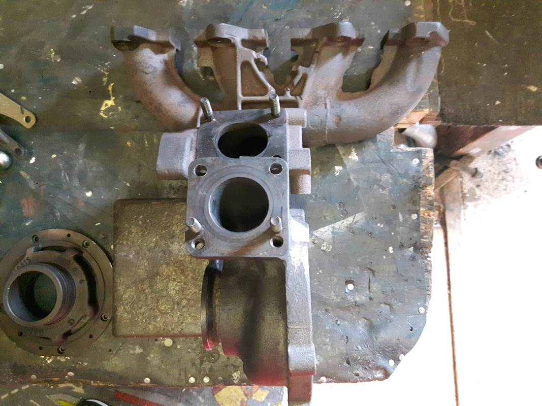

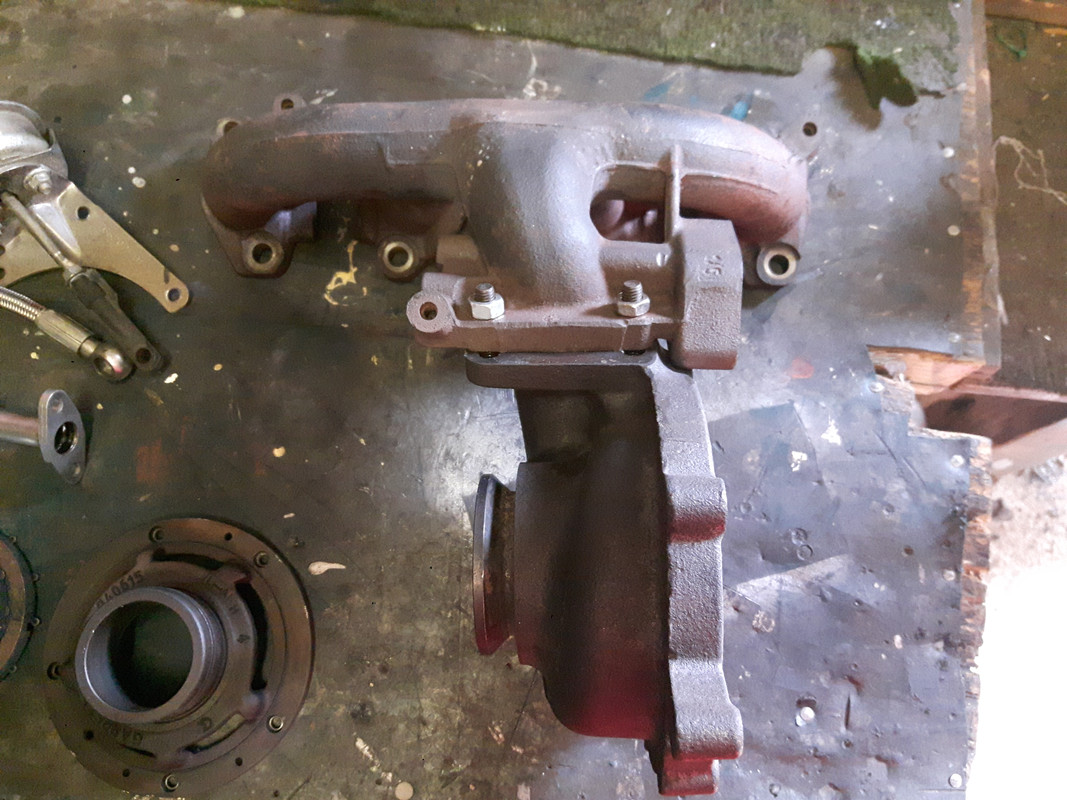

« Odgovori #632 u: 24-09-2018, 16:13:48 »

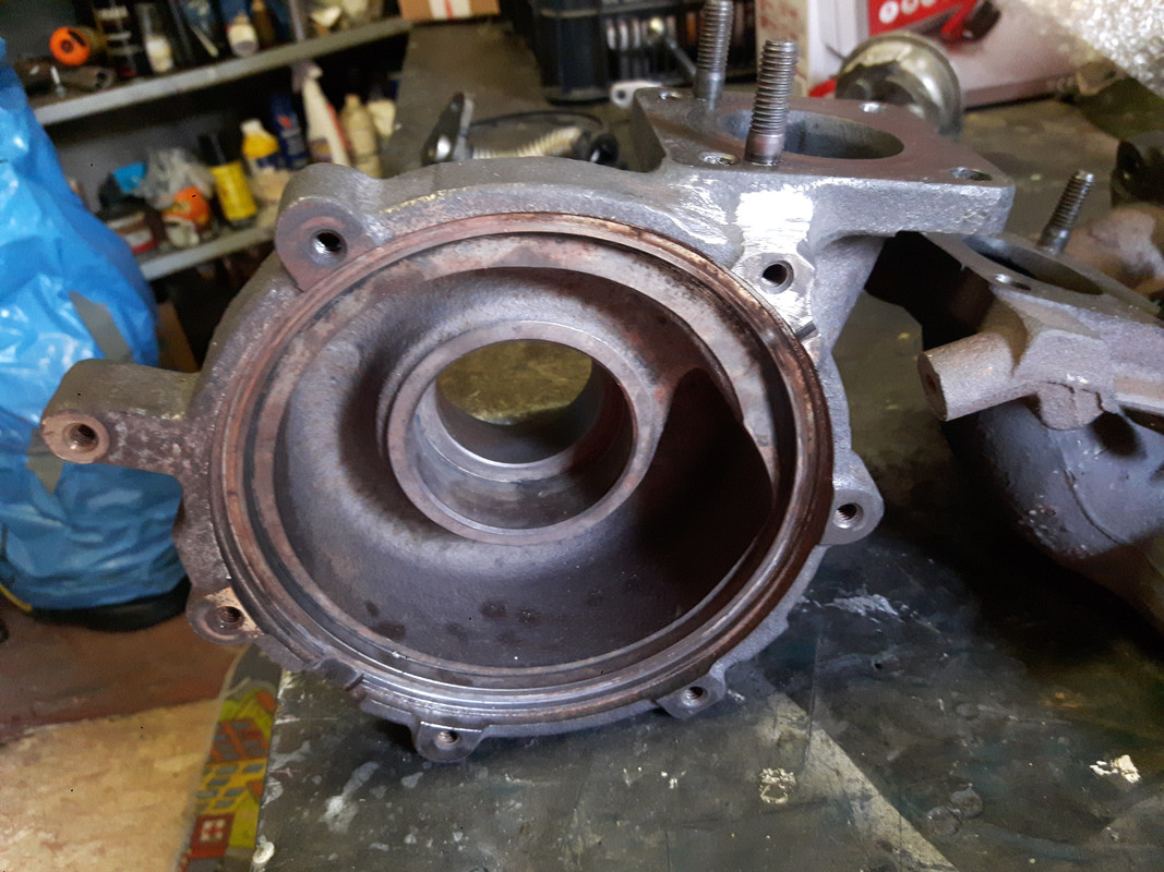

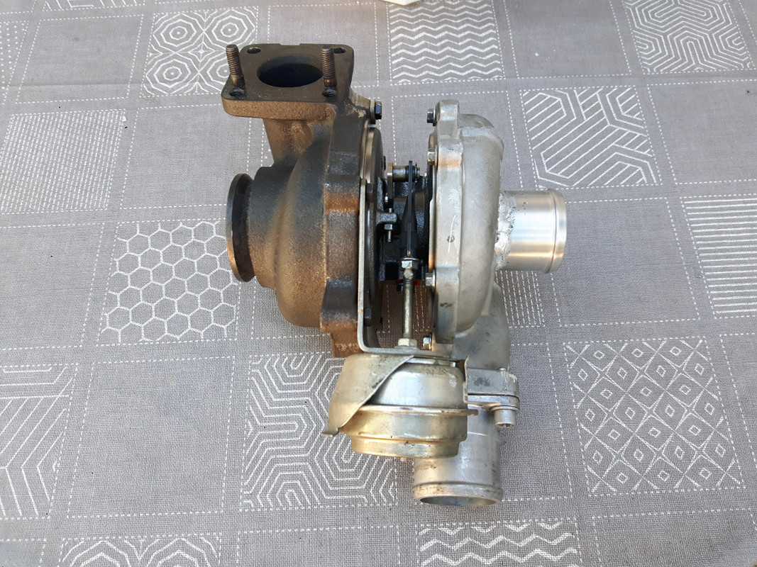

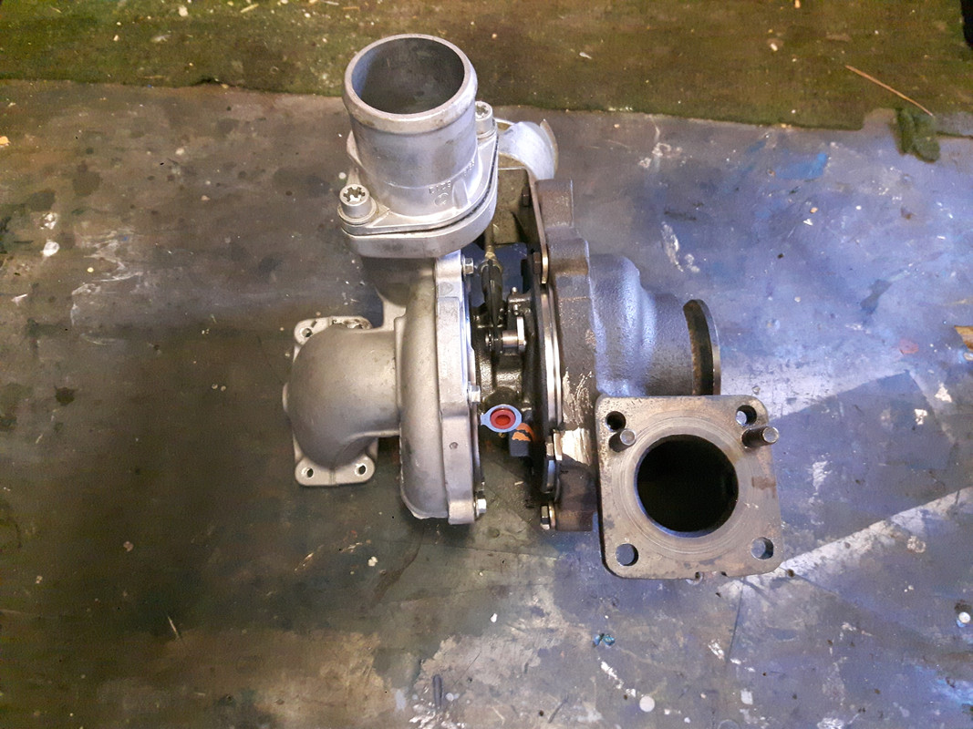

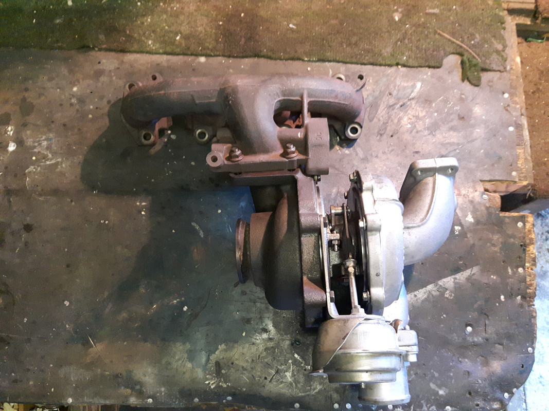

Malo se radilo danas.Srecom imam jos jednu granu doma tako da odmah mogu neke stvari pripremiti za ugradnju novog turba.Trebalo je nove przunjere ubusiti u ispusni dio turba da bi pripasao granu.
Offline Mario 147
  • Postova: 833
Odg: AR 147 1.9 jtd 8V gt2256v soon GTB2056V
« Odgovori #633 u: 24-09-2018, 16:15:04 »

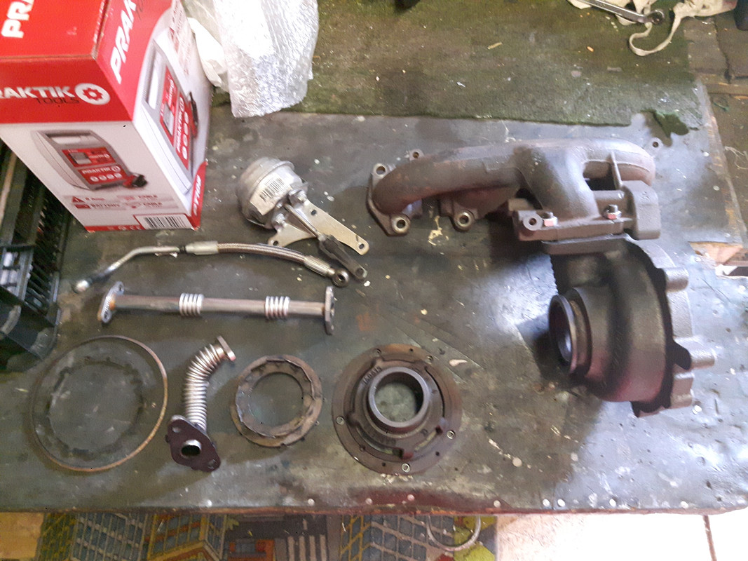

Malo je brusilica radila jer smeta prihvat od Egr cijevi na grani.

I na kraju jos malo slika...usput je nabavljena rebrasta cijev odvoda ulja od turba u blok motora.Ici cu na Viktorovu varijantu.

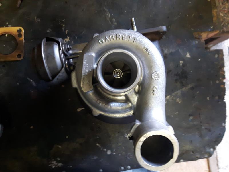

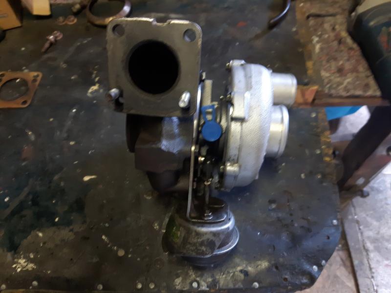

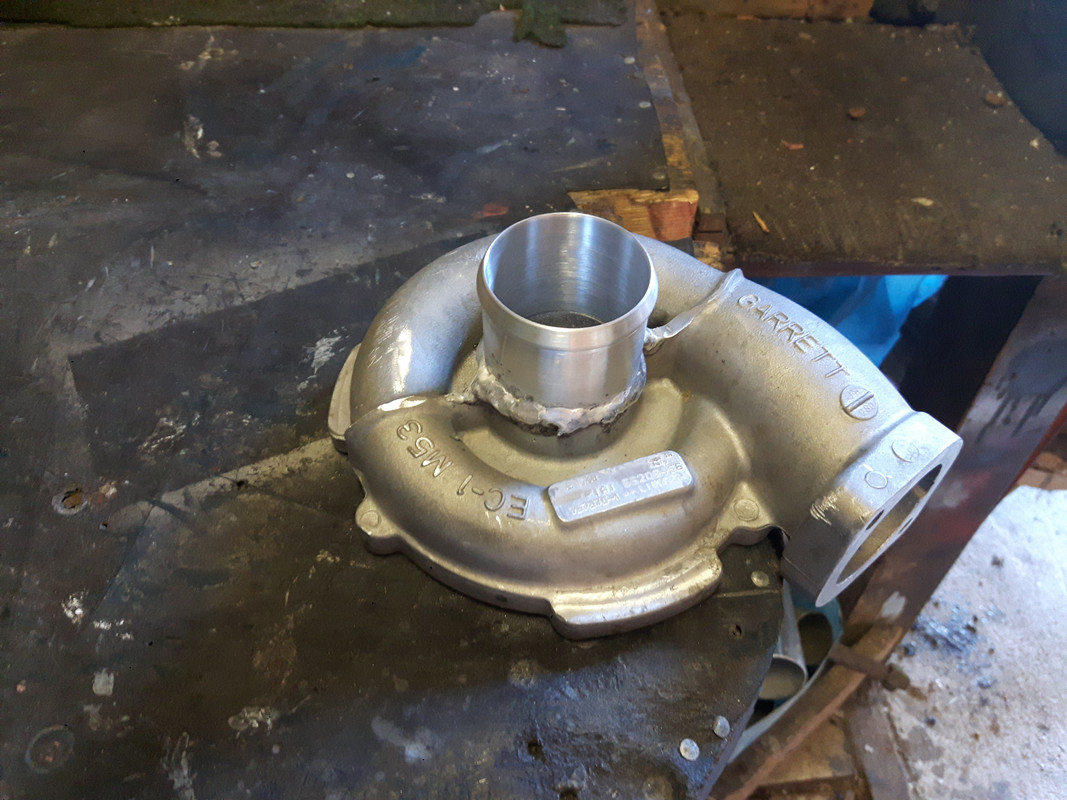

« Odgovori #637 u: 25-09-2018, 14:34:40 »

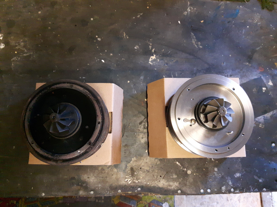

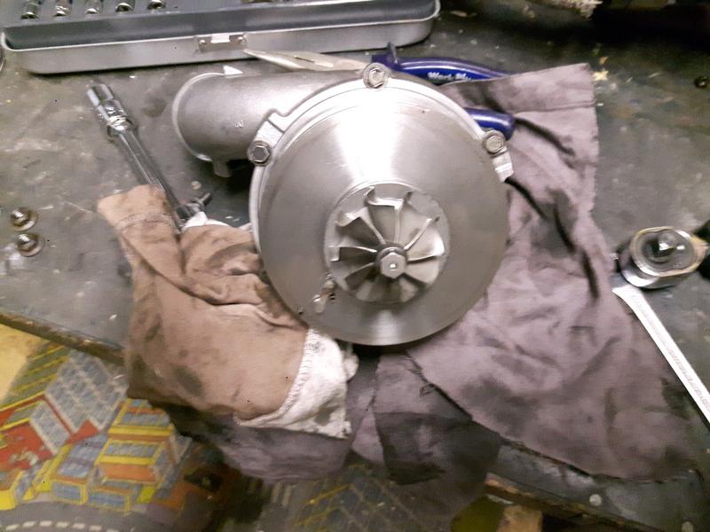

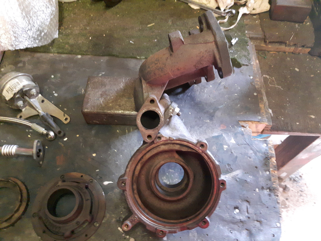

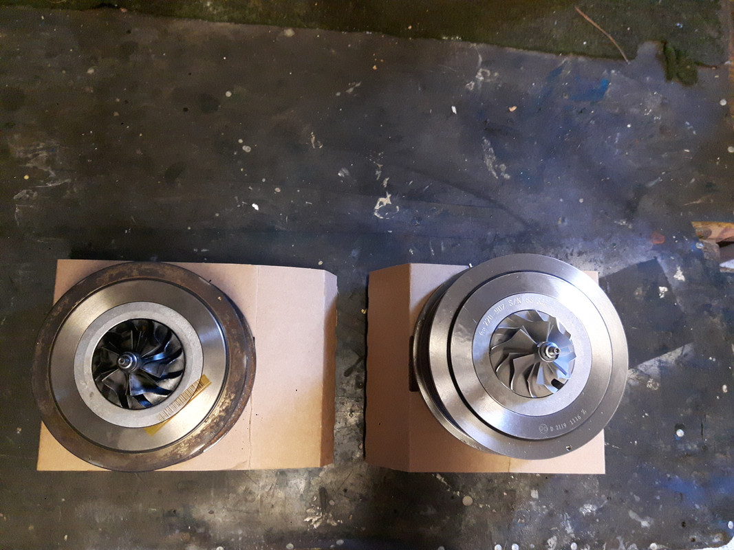

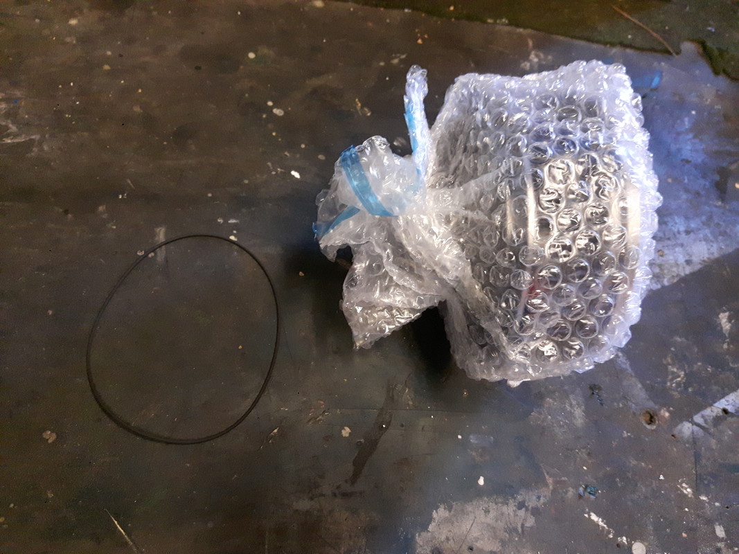

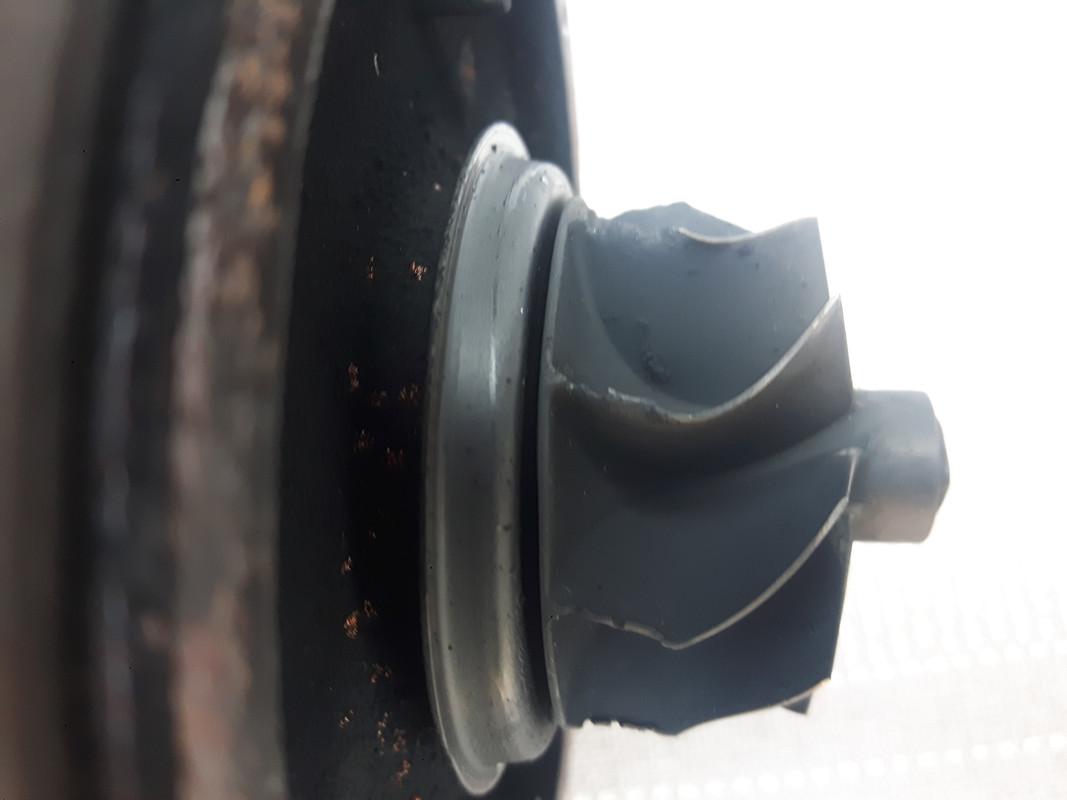

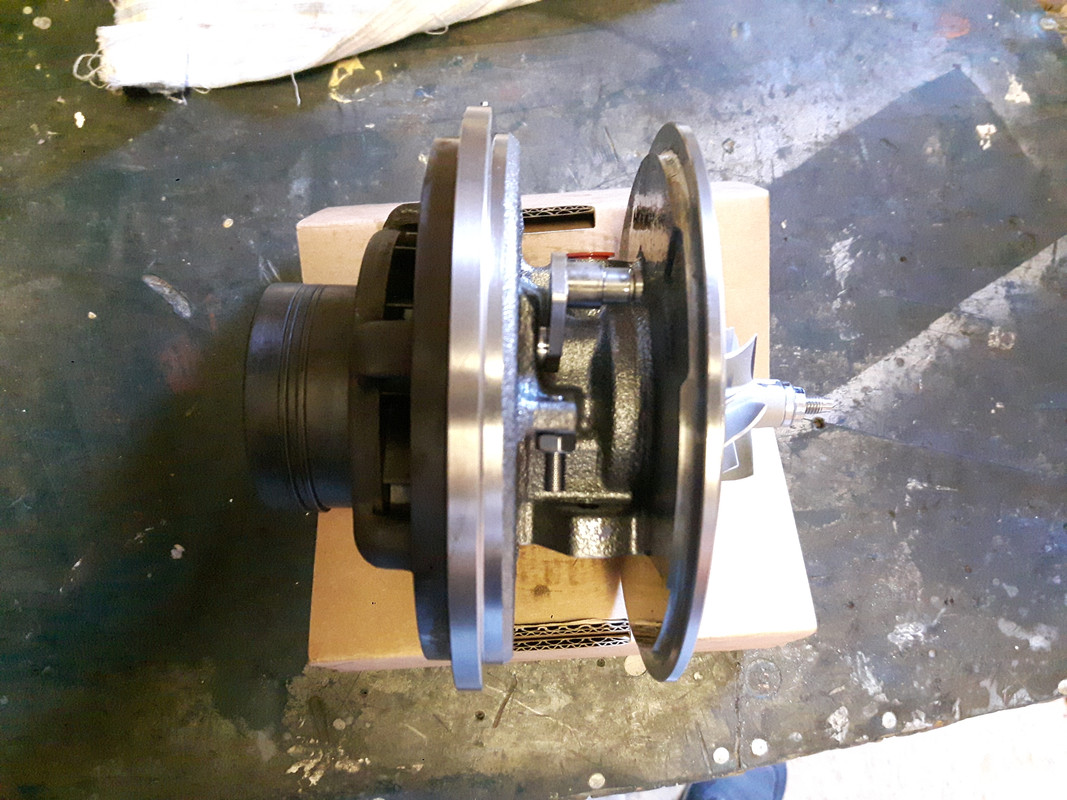

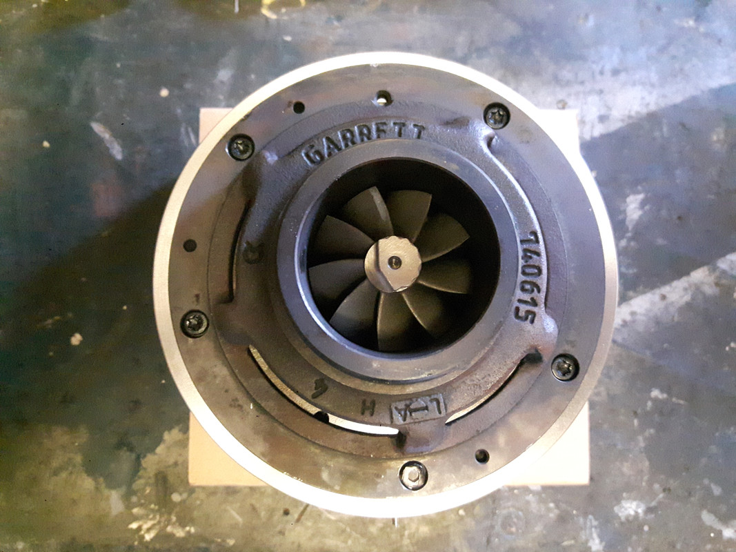

Prilikom pregleda turbine uocio da su ispusna krilca dobila po sebi i nema smisla to uopce stavljati na auto.Odlucio se uzeti novo srce od Melletta.
Jutros me postar probudio.....
Pa se bacili odmah na posao....
I na kraju spremna turbina za ugradnju...

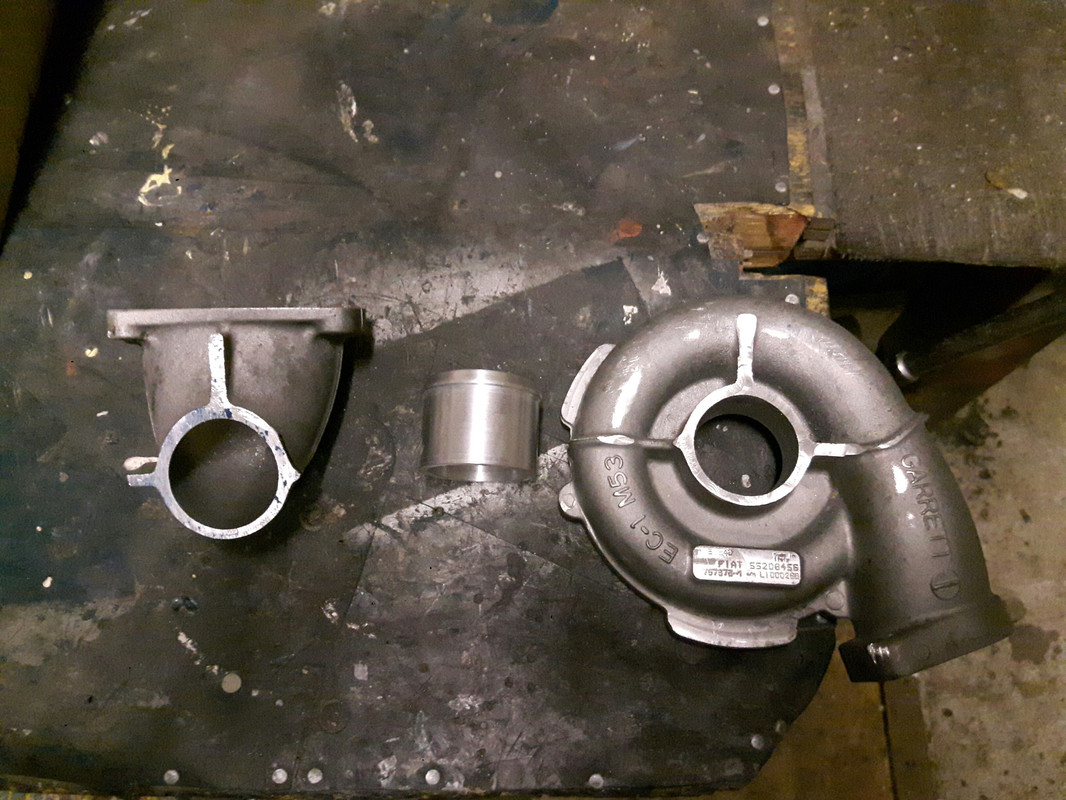

Sad ostaje pilanje usisnog djela da se makne surla i stavi normalan nastavak.To be continued.....

« Odgovori #642 u: 27-09-2018, 22:39:06 »
Danas rijesen prihvat na usisnom kucistu turba.
Jos je ostalo downpipe za napraviti,odvod ulja iz turba i prekrojiti cijev od IC-a do turbine i to je to.

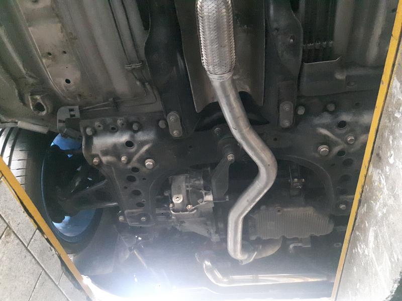

« Odgovori #643 u: 10-12-2018, 14:37:17 »

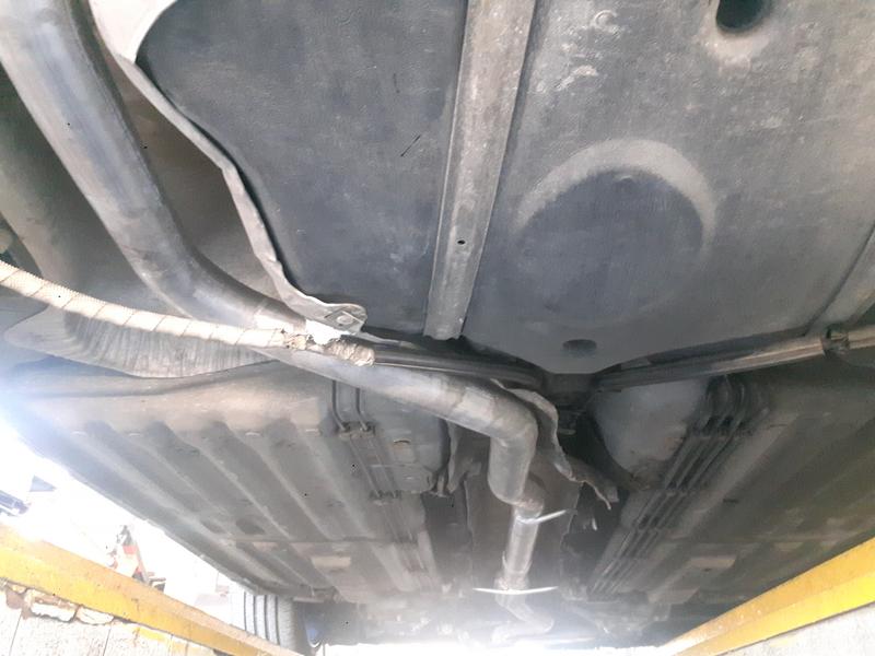

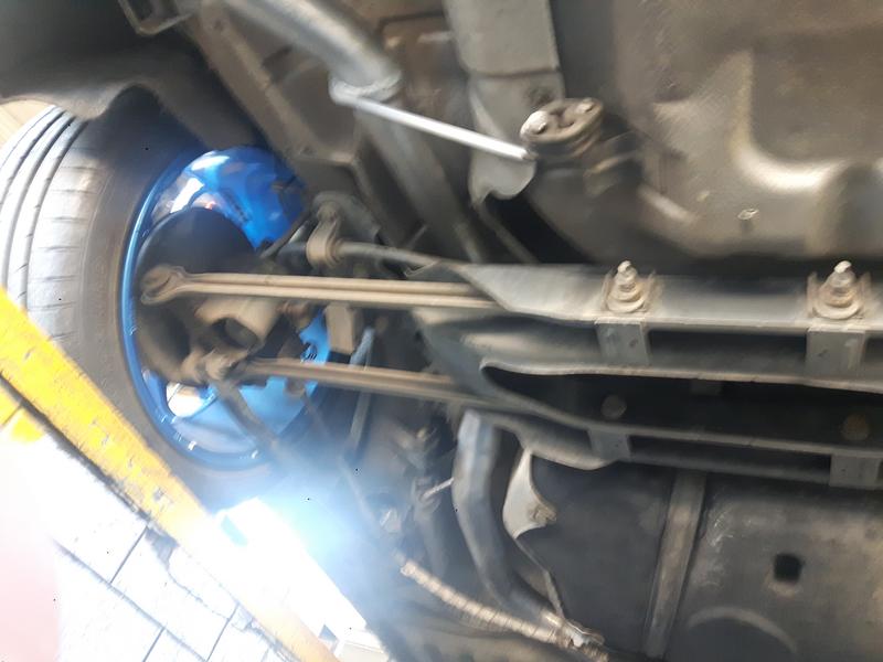

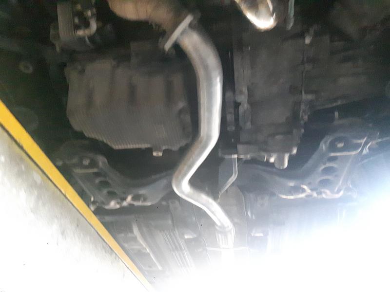

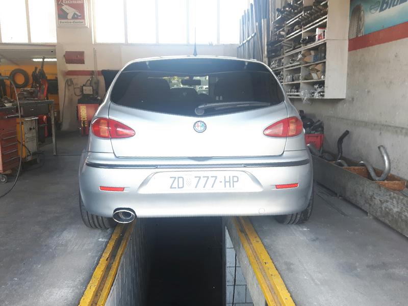

Zadnje sto se radilo na autu je direktan ispuh Fi 60 mm sa ovalnim ukrasem i namontiran novi turbo GT2256V radi moje gluposti vezano sa povratom ulja u blok.Jos cekam Viktora za granu i da usput stavim GTB2056V.Trenutno auto ide u prodaju sa svime sto je sad na njemu dok se drugo auto ne proda koje sam zacrtao.Ako se ne proda Alfa nastavljam sa projektom.

Samo jako naprijed  :ok:
Htio sam iskombinirati povrat sa rebrastom cijevi ali falilo je malo slobodnog pada ulja u blok motora i turbo malo propisao ali krilca neostecena i srce bez lufta ali eto usput imao kod frenda novi turbo uzeo i vozi dalje  :)

Dosta je knap jer je  velko ispušno koje treba obič  :ok:
Tako je zato sam se opet vratio na silikon crijevo.

« Odgovori #653 u: 21-12-2018, 16:02:16 »
Danas napravljen mali servis:
Ulje Shell Ultra diesel 5 L
Filter ulja Ufi
Filter nafte Ufi
Podloška za vijak kartera
Opran K&N panel filter zraka
Idemo dalje samo toči i vozi ...
I da kažem za članove kluba u Ciaka na navedene djelove dobio 35% rabata. :hello:

« Odgovori #655 u: 21-12-2018, 16:33:07 »
Dobro se čuje  :ok:
Mora da se čuje sam cijev od turba do kraja sa ovalnim nastavkom  :smijeh
