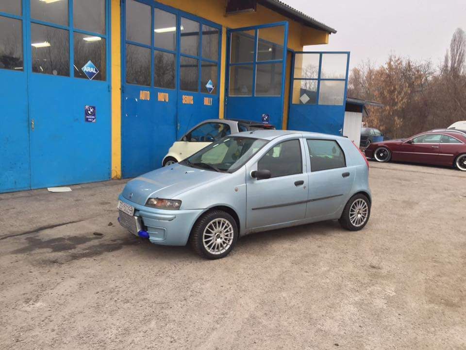

« Odgovori #953 u: 01-02-2017, 22:46:04 »
Sale jeli ovo neka konkurencija  :D

« Odgovori #954 u: 02-02-2017, 08:55:29 »
Ma nije bas, frendovi slazu, toni cipa
Bmw 3.0 GT2260v na 1.9 8v, al mogo bi vozit nekih 14 nisko mozda

« Odgovori #955 u: 02-02-2017, 10:51:42 »
Ma kaj vam je nema tu konkurencije :)

« Odgovori #956 u: 02-02-2017, 11:15:59 »
Nije valjda da ovo pokrece edc15c7,a koji su injektori 119 ili neki drugi,pumpa CR,ja mislim da je isto ovo malo prevelika turbina za 8 ventilca i trebat ce dosta goriva osim ako nije ubacen kompjuter sa instalacijom edc16c8.

« Odgovori #957 u: 02-02-2017, 12:25:38 »
to je isto naš ajmo reć naš auto, al je 8v motor tako da nema takve potencijale ko 16v, ali ako stavi nitro mogo bi dobro ić, inače taj je u orginalu 1.9d vulgaris :)

« Odgovori #959 u: 03-02-2017, 00:28:19 »
ECU je tu nebitan kad Toni zna prebacit turbo kontrolu sa WG na VNT, injektori su 119 tj sa stila 115 ks, slicna je bila moja sa iveca, pocinje punit na 2000, a na 3500 full boost, s tim da i oni idu na kracu getribu, al 6 brzina
